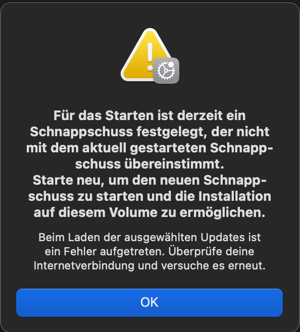

    Geht ja schonmal gut los.
    Ich starte mal neu und schaue dann ob es geht. Ansonsten heißt das ja ich muss über USB Stick und 14.2 Clean Install das ganze bewerkstelligen?
    EDIT: 20:40
    Habe jetzt mehrere Sachen probiert. SIP on / off usw.
    Update will einfach nicht starten.
    Weiß da jemand was?
    GAb es das hier und da in der Beta nicht auch schon das Problem?

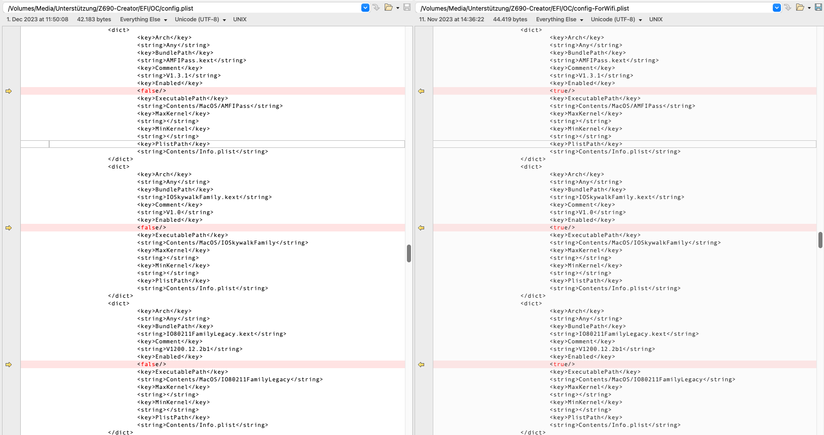

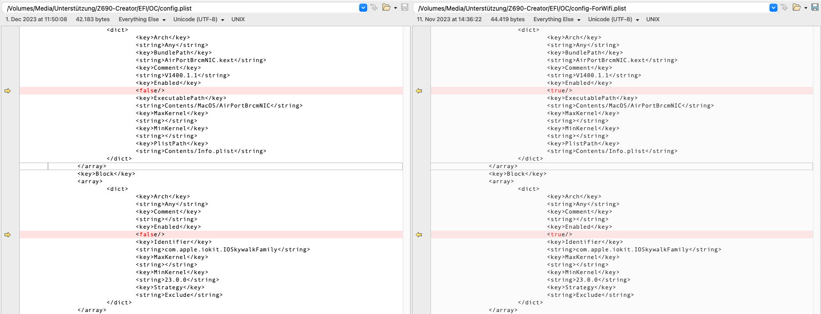

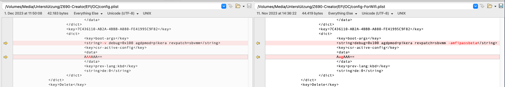

  • Vielleicht lohnt es sich bei dir den wahrscheinlich aktiven OCLP, die zusätzlichen WLAN-Kexte, den dazugehörigen Kext-Block und die SIP-Umgehung zu deaktivieren, dann sollte auch das Update sauber laufen.
    So mache ich das bei mir:
    Für das Update die config.plist ohne den SchnickSchnack und zum Nutzen des WLANs dann die "-ForWifi.plist".
    Zudem unterscheiden sich beide, dass die config.plist ohne SchnickSchnack im Verbose-Mode startet, während die "-ForWifi.plist" mit Apple-Logo bootet.
    Mit der erwähnten Variante ist mein Großer einwandfrei durchgelaufen.

  • Meine beiden config.plists unterscheiden sich nur in folgenden Punkten:
    Und ja... die jeweilige Datei zu config.plist umbenennen und damit neu starten.
    Die config.plist, mit der ich die Updates mache. lautet "config-ForUpdates.plist" wenn sich nicht zum Booten benutzt wird, bzw. ich das WLAN nutzen möchte.

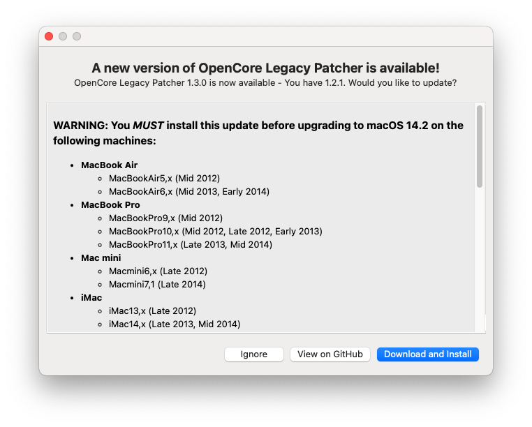

  • Hab gerade meinen Desktop Hacki gestartet um zu schauen ob mir das Update schon angeboten wird & bekomme diese Mitteilung von OCLP:
    https://github.com/dortania/Op…cy-Patcher/releases/1.3.0
    P.S. Ja Update wird mir angeboten, mach ich aber nicht mehr heute.
    Genauso war es bei mir auch.

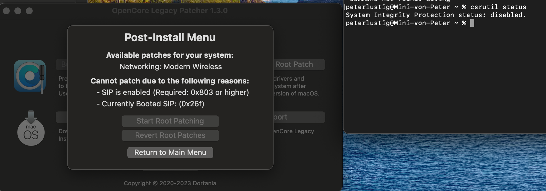

  • Irgendwas will immer noch nicht.
    Habe SIP aus und wollte den Patcher zurückdrehen.
    Patcher zeigt mir aber an, das es noch aktiv sei.
    Was übersehe ich hier?
    EDIT: 22:46
    Wer lesen kann ist klar im Vorteil.
    Ich muss also noch die Luke Skywalker Familie deaktivieren und AMFIPASS rasunehmen.
    Dann mache ich das mal.
    EDIT: 23:30
    Also: Trotzdessen das ich SIP off habe, über den Efi SIP Toggle Treiber und auch im Terminal mit CSRUTIL STATUS = disabled steht, kann ich den Patcher nicht zurück drehen.
    Patcher sagt mir das SIP an sei, ob wohl es das nicht ist.
    UNd wenn ich AMFIpass.kext und die 3 Skywalker Kexte rausnehme + das Bootarg -amfipassbeta eintferne, dann startet Sonoma nicht mehr.
    Also irgendwas ist hier gewaltig krumm an der Geschichte.
    Der Edit vom Edit vom EDIT!!!!!
    Hab den Patcher runter geschmissen und neu installiert ... keine Änderung.
    Also musste ich tatsächlich in OpenCore bei NVRAM -> Add -> 7C436110-AB2A-4BBB-A880-FE41995C9F82 -> csr-active-config): FF0F0000. einstellen.
    Natürlich Amfipass und die Skywalker Familie deaktiviert, damit die Sith ihr unwesen treiben können.
    Dann dauert es mit dem Sonoma Booten etwa 2,5 Minuten..... aber nun geht es mit dem Systemupdate.
    Wat für ne Zangengeburt hier. Uiuiuiui.
    Darf man das so überhaupt noch sagen? Vermutlich nicht. Trotzdem Egal.
    Das Ergebnis zählt.

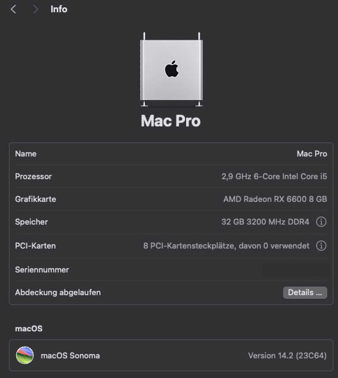

  • Auf dem Z490er MacPro7,1 via Bildschirmfreigabe.....
    Problemlos da ohne OCLP BCM und mit Intel AX210.
