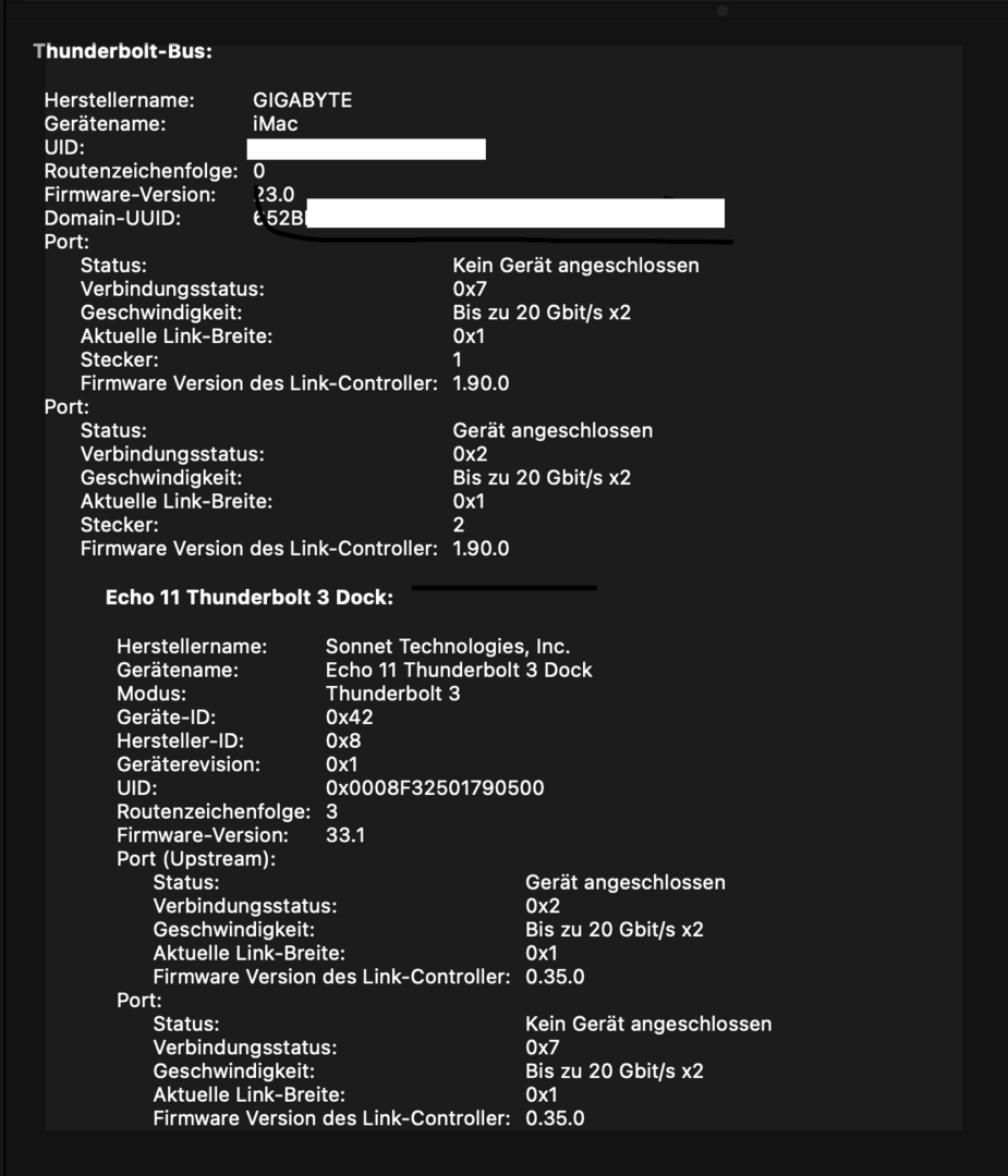

Danke, hier mein Ergebnis : Im Systembericht erscheint jetzt 40x 1 anstatt wie vorher 20x2. Ich habe deine SSDT-DTPG.aml im OpenCore Configurator an erste Stelle gesetzt. Der HUB und die Platte wird nicht gleich gemountet aber bei ab/auf stecken der Kabel sind sie im Gegensatz zu vorher gleich da ohne nochmal den Neustart machen zum müssen. Ich check das jetzt nochmal ohne die Header mit der 1:3 Brücke.
Immerhin eine Verbesserung. Denke das wird nichts bringen mit dem Header, verhält sich bei mir ähnlich mit HDDs, ab und anstecken.
Ach du hast nicht in einer SSDT die DTGP? Oh man, das hab ich nicht geprüft.

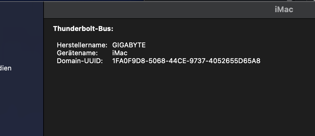

kaneske und KungfuMarek vielen Dank für die Mühen. Ich werd erstmal mit der Stöpslerei klarkommen müssen. Ich hatte die Karte schon geflasht gekauft. Das Stock Rom habe ich nicht und auch den nötigen Programmer Rest nicht. Bei Gelegenheit schiesse ich mir eine neue Karte im Netz. Zumindest geht jetzt so einiges mehr. 1x Neustart 1x stöpseln das ist schon ok.
Hi, kaneske KungfuMarek ich hab nochmal das I/OReg angesehen und ich kann Apple VTD nicht finden. Kann es sein dass es nicht Enabled ist.?? Wäre schön wenn das jemand kurz verifizieren könnte. Die O/reg und die EFI hatte ich schon gepostet.. Danke dafür
