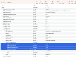

    Schau mal in deine Power-Settings für die USB-Anschlüsse.
    Bei mir ist das über den USB-Port.kext gelöst.
    Hier ein Kommentar von CMMChris

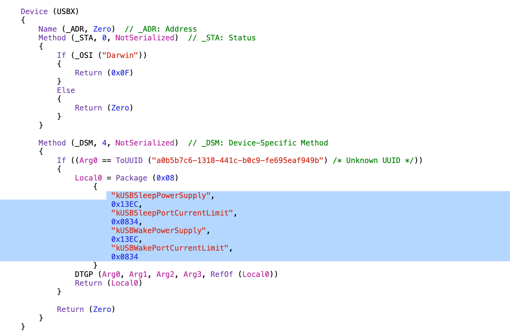

    ich habe keinen USB-Port.kext
    Bei mir ist USB grundsätzlich über eine SSDT konfiguriert, die apfelnico für mich gemacht hatte.
    Habe leider wenig Ahnung davon, wie ich da was ändere...

  • Power-Settings sind bei dir in der SSDT vorhanden.
    Sind umgerechnet auch die gleichen Werte.
