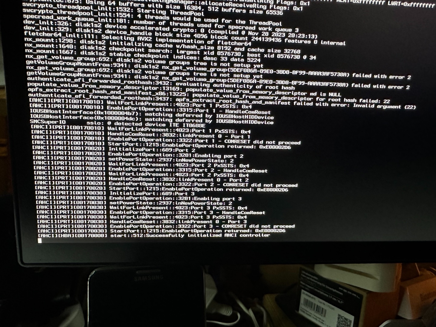

  • Nach 2 Tagen OC Konfiguration von Scratch und BIOS update bin ich nun an einem Punkt wo der Stick bootet, ich die Installation Sonoma auswähle, dann laufen da massenweise Startupmeldungen bis es dann für 20 Sekunden anhält, der Text auf dem Monitor unleserlich wird und der Verseis auf support.apple.com/mac/startup erscheint.
    Kennt das jemand und weiss Abhilfe?
    Gruß iFöhn
  • ifoehn
    früher m.w. als aptio fehler bekannt, das schild sagt dir damit, das du einen anderen usb port verwenden sollst.

  • ifoehn welche Version von Opencore benutzt du?
    Wenn ich deine Config in die Opencore Auxillary Tools (OCAT) mit Version 0.97 lade, dann hast du 49 Fehler.

  • iföhn, in deiner geposteten EFI ist USBinjectAll.kext zwar im Ordner vorhanden, aber nicht in der pListe unter Kernel. Die arbeitet mit "SSDT-UIAC-Z390-DESIGNARE.aml" zusammen.
    Die anderen erwähnten 49 Fehler sind der Evolution von OC geschuldet und zB mit der OC-Configurator.app automatisch behebbar.
    Im Anhang ist deine eigene config.plist mit den hier genannten Änderungen und 0 Fehlern im Validator (für 097).
    Achso das Feld Platforminfo => Generic => ROM ist leer und solltest du mit der MAC-Adresse deines en0 Ethernets füllen. Der i211 NIC läuft mittlerweile nativ - habe daher smalltreeintel.kext deaktiviert.

  • Hallo f10,
    vielen Dank für Deine Mühe.
    In einem anderen Thread habe ich gelesen das man USBinjectAll.kext ab Ventura nicht mehr benötigt.
    Deshalb habe ich es aus der config.plist entfernt. Wenn as im Verzeichnis liegt aber nicht in der config.plist, ist es ja nicht aktiv.
    Auf jeden Fall konnte ich mit Deiner überarbeiteten config.plist mein System installieren.
    Ich hatte vorher meine persönlichen Verzeichnisse gesichert, habe aber die Installation direkt ohne formatieren auf meine Catalina Installation gemacht. Nun habe ich noch alle Programme aber Sonoma ist am Laufen.
    Ob alles funktioniert so wie es sein soll kann ich erst in ein paar Tagen sagen.
    Jedenfalls lief die Installation/Upgrade von Catalina auf Sonoma jetzt durch. Nur noch den Bootloader auf der SSD ersetzen dann ist für heute Schluß.
    LG iFöhn
