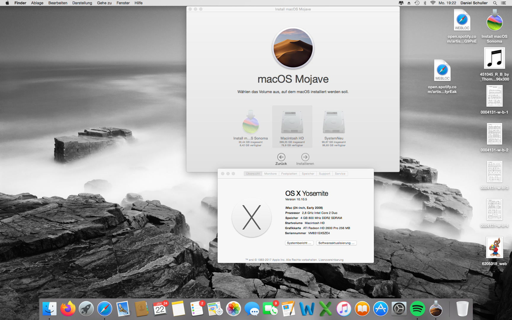

  • Ich denke es wird zwar laufen auf dem iMac schnell ist dass mit der alten CPU auch nicht wirklich. Sollte aber funktionieren. Habe hier auf einem 2012 iMac macOS Sonoma 14 am laufen, läuft soweit ganz ok, benutze den als mein Hauptrechner, läuft trotz des Alters noch ganz gut.
    Habe mal ein GPU Upgrade gemacht, ist eigentlich nicht so schwer, man muss die GPU einbauen, danach startet der iMac dann mit einem Blacksreen mit einem zuvor erstellten Linux USB Stick dann wird sich per SSH Shell auf dem Rechner angemeldet und das BIOS geflasht.
    Der Bootscreen hat bei mir dann immerhin auch funktioniert. War in einem 2009er 27 Zoll iMac, das war dann aber eher eine Elektroheizung bei der Abwärme von einem i7 der 1. Generation und der Grafikkarte (FirePro M5000 2GB)
    Würde es erstmal ohne eine neue GPU probieren, ob es zufriedenstellend läuft. Im Endeffekt bringt das Upgrade auch nicht viel, weil die FirePro nach Monterey auch einen RootPatch benötigte um weiterzumachen. Aber sie hatte halt schon Metal.
