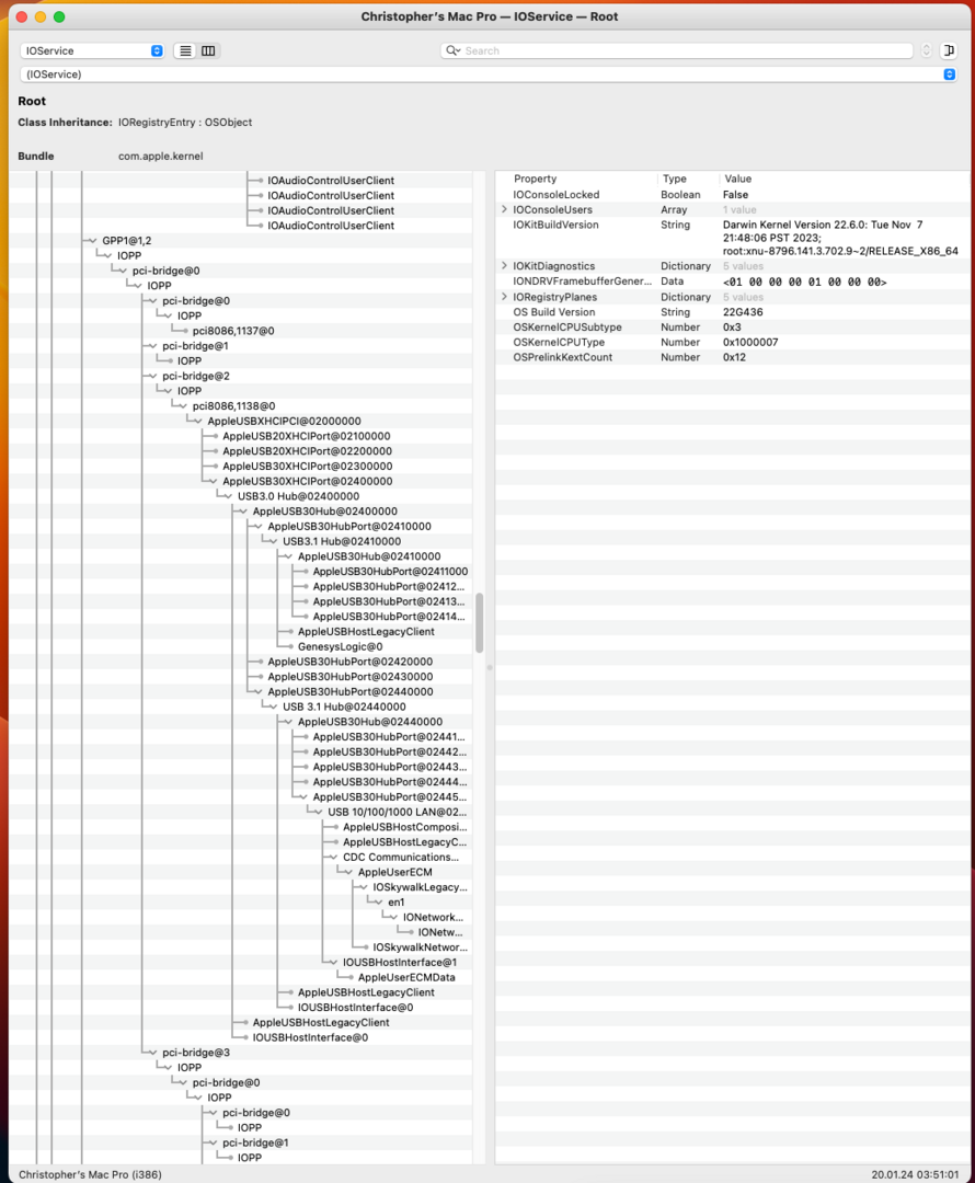

    Ein Start läuft gut. SSDT wird sauber eingebunden, Hotplug funktioniert und Thunderbolt sieht auch so aus wie es in ioRegistryExplorer sollte.

    TB sieht in IOReg gut aus, Hotplug funktioniert. Das System läuft auch gut. Bis zum Shutdown/Restart.
