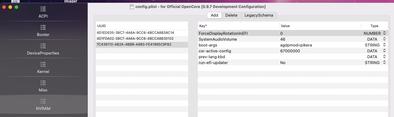

Sonoma auf HP EliteBook 845 G8 mit Ryzen 7 PRO 5850U, 16 GB RAM, 1 TB SSD Samsung 970 EVO Plus, Realtek RTL8822CE, Synaptics HID PointStyk
  • Liebes Hackintosh Forum Mitglied,
    auf meinen HP EliteBook 845 G8
    mit AMD Ryzen 7 PRO 5850U (8C/16T) mit Vega 8
    Derzeit Windows 11 und ZorinOS (Linux), als drittes OS würde ich sehr gerne macOS 14 "Sonoma" installieren. BootLoader habe ich noch keinen.
    Auf der Festplatte ist eine über 800 GB Partition frei für Sonoma (als exFAT)
    Sonoma ist als Vollversion macOS 14.3 auf dem Stick
    Die EFI Datei ferig, der USB Stick startet, die Installation läuft bis fast zum Ende (Festplatte ins APFS Formatiert)
    Hängt sich immer beim Starten von der Festplatte von Sonoma (macOS) auf bzw. steht.
    Hab keine Idee mehr,
    Bitte um deine Kenntnisse bzw. Hilfe bei der EFI
    Vielen herzlichen Dank für die Unterstützung, Chris

  • da ich keine solche kombi habe, mal etwas allgemeines,
    nvram:
    zum einen, gebe deiner efi die möglichkeit fehlermeldungen anzuzeigen= "-v" verbose ist dies , füge das als ersten flag dem bootarg hinzu.
    dein tataturlayout ist leer dort bitte "de-DE:3" einfügen
    uefi-apfs:
    mache den haben bei hide verbose ersteinmal weg, so macht es in der jetzigen situation garkeinen sinn.
    mindate sowie minversion.- dort bitte jeweils ein "-1" eintragen.
    wird die igpu von nootedred unterstützt?
    lg :)

  • Hi,
    wenn man die EFI mit der config.plist vergleicht, sieht man dass du viele .kext & .aml nicht aktiviert hast.
    Es ist immer gut am Anfang zuerst mit möglichst wenig .kext & .aml zu beginnen - selbst wenn dann manches wie WLAN, LAN, Audio, etc nicht geht.
    Aber evtl. braucht dein AMD system doch einige der .aml, .kext aktiviert?
    Ich bin mir auch unsicher ob Macpro7,1 for Mac modell - für dein AMD Laptop richtig ist.
    Auch das enabled dummy powermanegement muss ein AMD Profi beurteilen.
    Zudem hast du keinerlei AMD kernel & kext patches eingetragen - normalerweise muss das bei AMD Systemen so sein - neben der AMD spezifischen .aml & .kexts.
