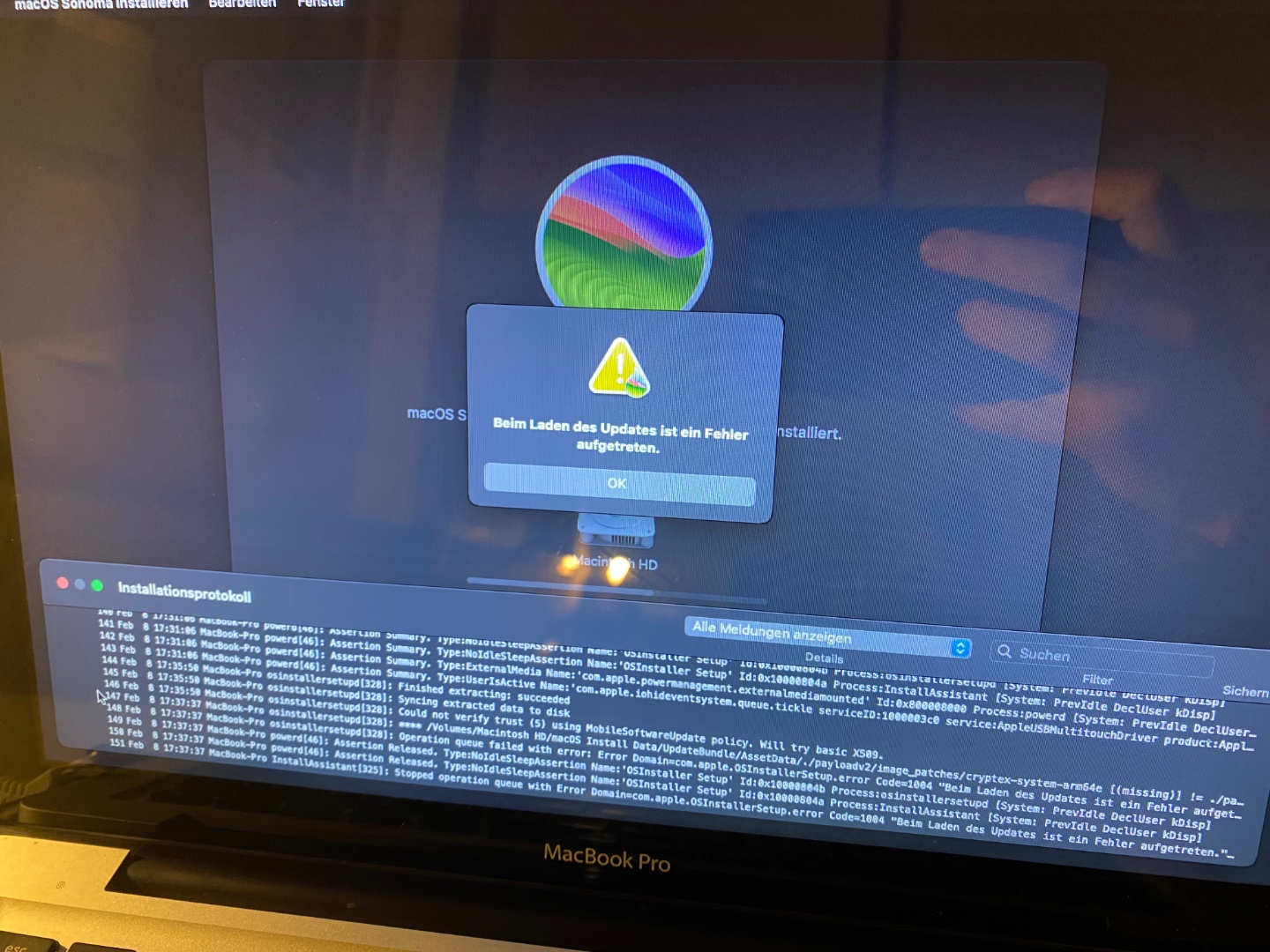

  • Hallo
    habe versucht macOS Sonoma auf einem 13 Zoll MacBookPro von 2012 zu installieren also 14.2.1 . Es funktioniert jedoch überhaupt nicht, entweder bekomme ich den Fehler, dass nach dem install mit dem usb Stick ein Verbotssymbol angezeigt wird oder es kommt die Fehlermeldung, dass ein Update nicht vorbereitet werden konnte oder das irgendein Firmware Update nicht installiert werden konnte. Gibt es eine Lösung?

    Was mitchde schreibt stimmt so nicht. Da es sich um ein echtes MBP handelt muss da kein MacModell gefaket werden. OCLP nutzt den Board SerielNr Check deaktivieren Patch, damit macOS auf nicht supporteden Macs startet. Du musst auch dem Install Stick nicht mit OCLP erstellen. Das kannst du genauso gut mit zB TINU & Co machen.
    Wichtig ist dass du mit OCLP OpenCore auf den Stick installierst. machst du das an dem MBP, dann erkennt OCLP automatisch das MacModell & macht die nötigen Einstellungen selber. Machst du das an einem anderen Mac oder Hacki, dann musst du in den OCLP Einstellungen das MacModell deines MBP auswählen.
    Es kann sein das dein OC auf dem Stick OK ist, aber der macOS Installer fehlerhaft. Das würde ich auch mal überprüfen. Du kannst ja, wenn du die Interne SSD noch nicht platt gemacht hast, mal das bereits installierte OS mit OC vom Install Stick booten. Geht das erfolgreich, dann liegts warscheinlich nicht an OC.

  • Verwende ja auch oclp, weiß das ich das dadurch starten muss es geht eben trotzdem nur manchmal
  • Du musst beim starten (Option key gedrückt halten um ins Boomenu zu kommen) immer EFI Boot wählen denn ansonsten versucht die Kiste das Sonoma direkt zu booten und umgeht OC was natürlich nicht funktionieren kann...
    Bei der Installation ist es wichtig das Du das auch bei allen Reboots machst denn noch hast Du OC ja nicht auf der Platte und als Standard ausgewählt was dann bedeutet das im Reboot (zwischen den einzelnen Phasen der Installation) der Mac über seinen Loader geht wenn OC nicht explizit gewählt wird (Option -> EFI Boot). Ist ein wenig fummlig aber wenn man darüber nachdenkt irgendwie auch logisch :)
  • Das weiß ich, das Verbotssymbol bekomme ich ja auch immer im Menü von OCLP , ich weiß das schon, ich bekomme das Symbol trotzdem.
