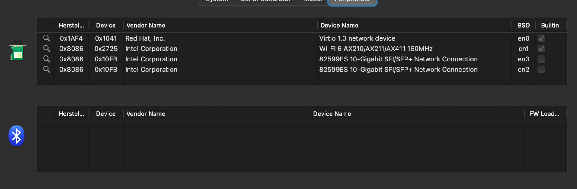

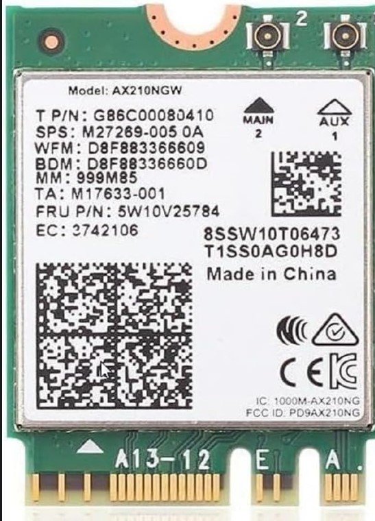

    In Laptop habe ich mal eine WiFi 6E Bluetooth 5.3 PCIE WLAN Karte Intel AX210 verbaut. Technisch hebt sich diese Karte weit von den alten Broadcom Karten ab welche Hackintosh fähig sind.
    Folgende Kexte sind installier und in dieser Reihenfolge:
    1. AirportItlwm.kext
    2. BlueToolFixup.kext
    3. IntelBTPatcher.kext
    4. IntelBluetoothFirmware.kext

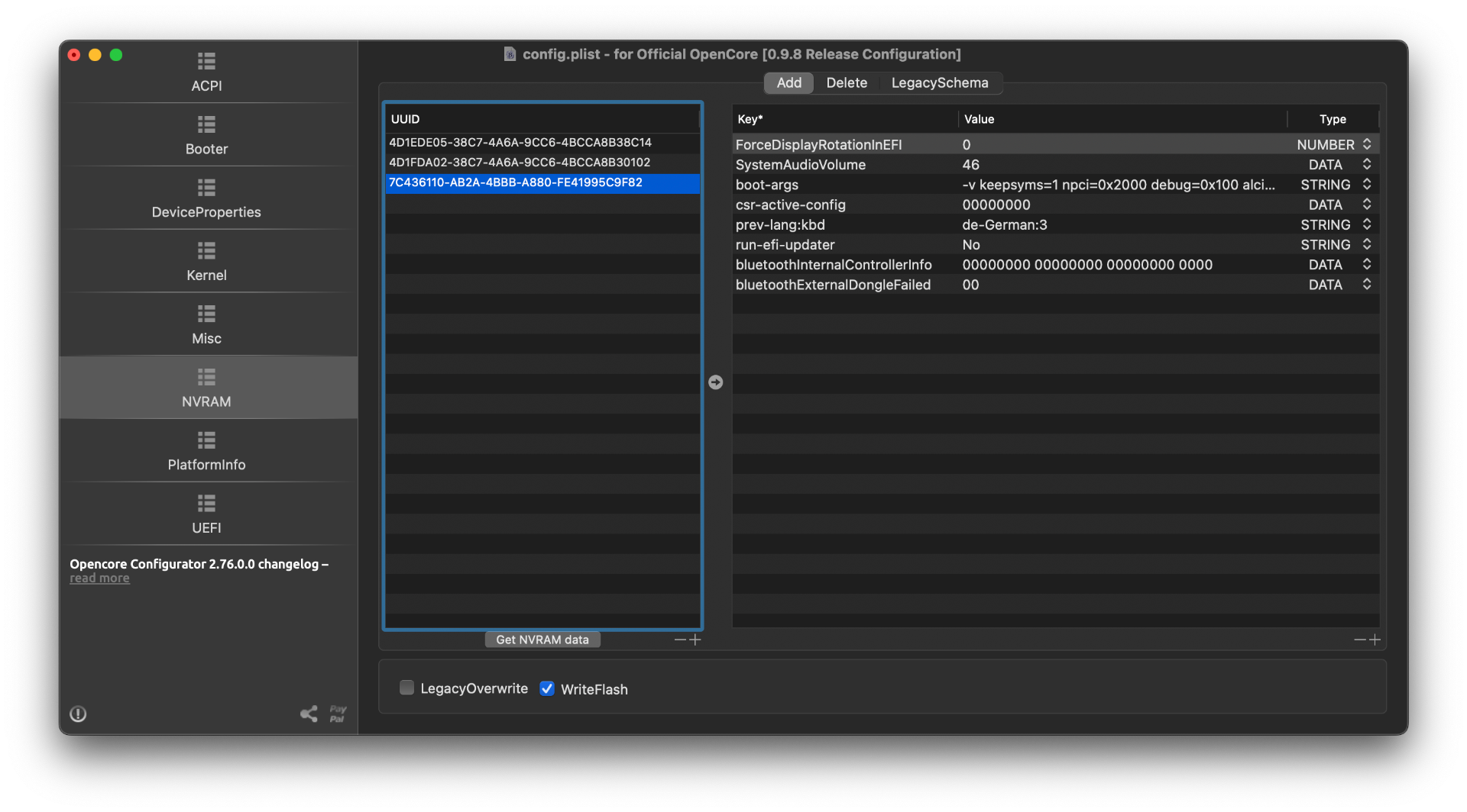

    Verwendete Startparameter boot-args:
    1. itlwm_cc=DE -btlfxallowanyaddr

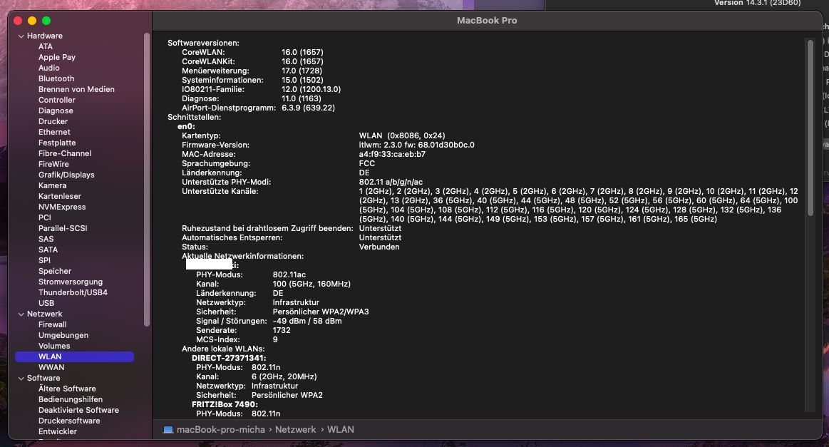

    Erste Überraschung für mich als alten Broadcom Nutzer:
    • WLAN ist umgehend verfügbar und sehr schnell.
    • Nach Sleep und auch deep Sleep bleibt Bluetooth erhalten.
    • Bluetooth verbindet sich wie gewohnt mit allem was man verbinden möchte wie bei einer Broadcom Karte auch.

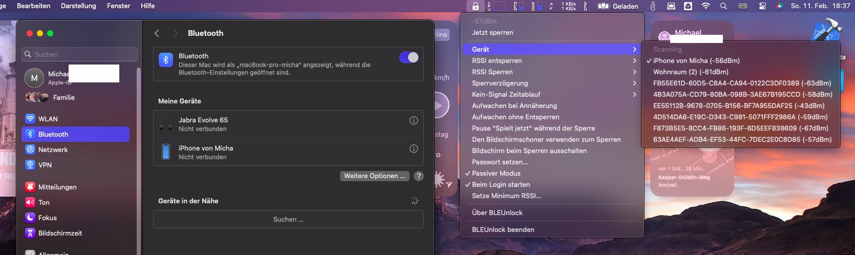

    Entsperren:
    https://github.com/ts1/BLEUnlock
    Ist etwas kryptisch einzurichten und funktioniert bei mir bis jetzt nur mit dem iPhone. Wenn man es mal kapiert hat, kann das Tool auch viel mehr als das Apple eigene Entsperren.

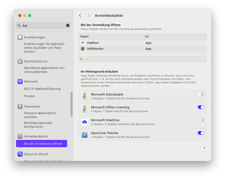

  • Hat ja alles bis 14.3 funktioniert. Nach dem Update auf 14.3.1 geht die AX 200 nicht mehr. Ich habe alles so wie du es beschrieben hast, gehabt.
    Unter Win funktioniert sie.
    Komischerweise habe ich probeweise mal HeliPort installiert und da funktioniert Wifi und BT wieder. Warum, weiß ich echt nicht.:/
    Sonst ist alles mit den Hauseigenen Apps gelaufen.

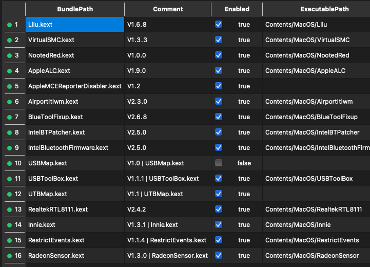

  • andi hab mal schnell drüber geguckt:
    Für Sonoma brauchst du die Airportltwm 2.3.0 alpha - du hast 2.2.0 , kein Wunder dass es nicht geht..
    Deine UTBMap hat 20 ports in einem Controller definiert, fünf zu viel wie du vermutlich weißt.
    cpufriend.kext dürfte nicht arbeiten, da ohne data-provider-kext..

  • Hallo f10,
    danke für die Hilfe, es hat wirklich an dem Airportltwm 2.3.0 alpha gelegen.
    Vermutlich habe ich beim herum testen die 2.3.0 mit der 2.2.0 vertauscht.

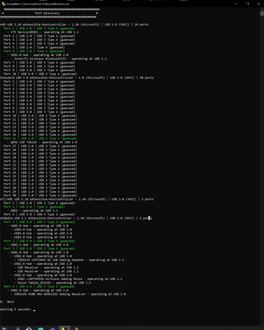

    Das mit meiner UTBMap ist schon richtig. Ich habe einen zusätzlichen zweiten USB-Controller im Rechner installiert.
    Ich war neugierig, ob man so die max 15 Ports bei Mac überlisten kann und es geht.
    Der erste ist der ASMedia 3142 Host Controller mit der ID 0x00 und der zweite der Intel Cannon Lake Host Controller mit der TD 0x14.
    Da der ASMedia übern PCIe 8x installiert ist, wird er als erster beim mapping angesprochen.

  • Naja überlistet ist das Limit damit nicht denn das 15 Port Limit gilt ja pro Controller und nicht global :)

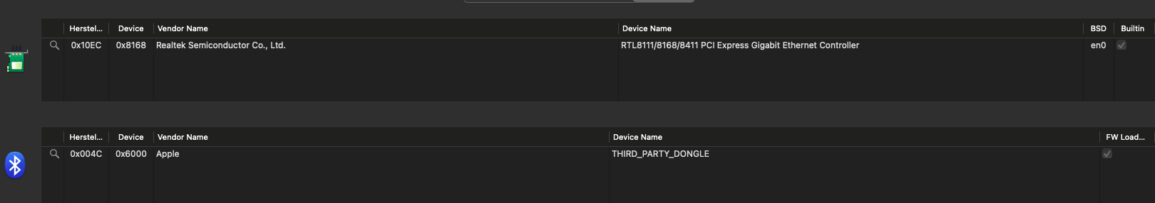

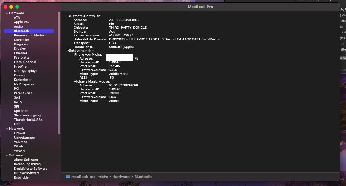

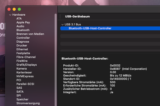

  • Hallo anonymous_writer , wie schnell ist deine Bluetooth Verbindung?
    Ich habe meine BCM94360CS2 an der Hauptplatine an internen USB 2.0 angeschlossen. Jedoch erreiche ich nur 12Mbps.
    Da das Kabel nur 4 Leitungen hat.
    Gibt es da für die intel eine Möglichkeit irgendwie die Karte so einzubauen, dass sie mindestens USB2 bekommt?
  • Da steht bei mir das gleiche. Das kann man eventuell nicht verändern. Zumindest nicht am Laptop.

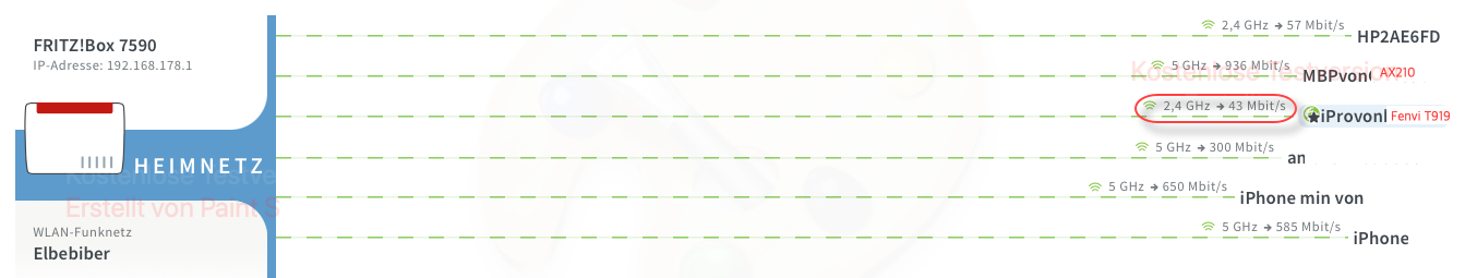

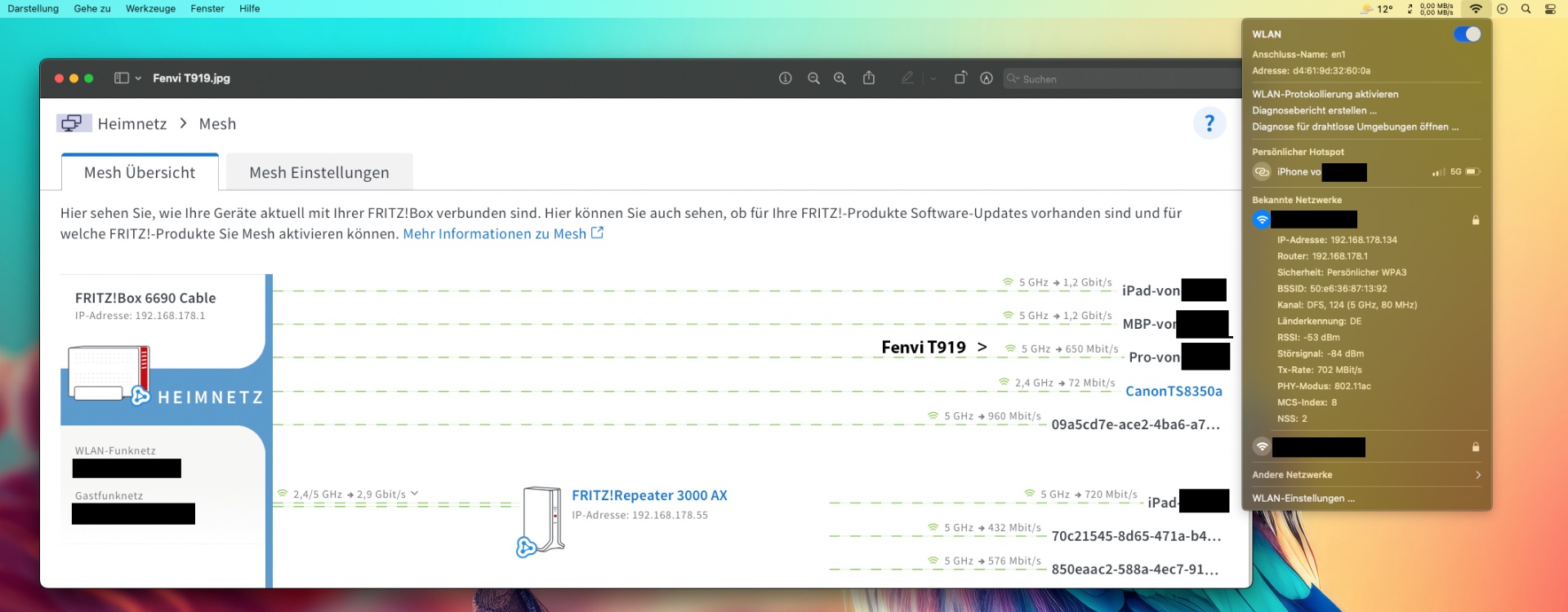

  • Kann der oben getroffenen Aussage leider nicht zustimmen.
    Auch 2024 kann die Fenvi T919 noch mit anderen Karten mithalten unter dem Aspekt das es noch eine AC und keine AX Karte ist.
    Die Reihenfolge auf dem Bild ist:
    • iPad Pro -> 1,2 Gbit/s
    • MacBook Pro -> 1,2 Gbit/s
    • hackint0sh Mac Pro mit Fenvi T919 -> 650Mbit/s
    • iPad Air 4 (2020) -> 720Mbit/s
