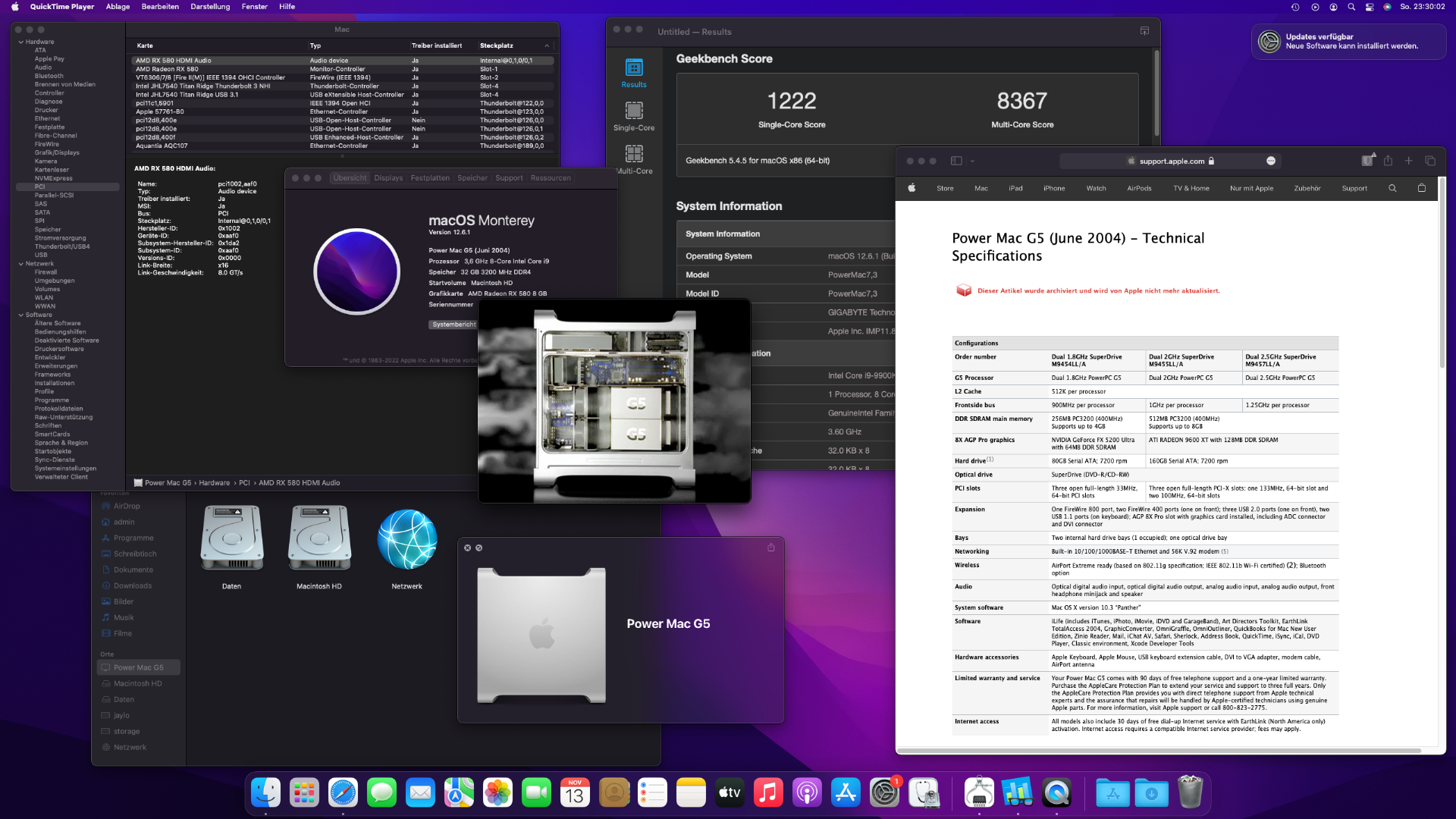

    Die Frage ist, was du damit vor hast? Das Einzige, was du wirklich verwenden kannst, ist die Seriennummer, um deinen Hackintosh gegenüber Apple mit einer gültigen, existierenden Seriennummer zu "präsentieren". Die anderen SMBIOS-Daten führen beim Hackintosh zu den selben Limitierungen (Unterstützte OS-Versionen und Features), wie bei deinem MacBook von 2012.
    Ich selber nutze die Seriennummer meines alten Power Mac G5 für meinen Hackintosh. Als SMBIOS verwendige ich jedoch iMacPro1,1 mit passender MLB Seriennummer. Das läuft bisher mit allen MacOS Versionen die den iMac Pro unterstützen problemlos.

  • Wenn ich die SN eines veralteten MacBooks verwenden, fange ich mir da Restriktionen bezüglich Performance ein?
    Nein. Die Seriennummer hat keine Asuwirkung auf das Verhalten oder die Performance des Systems.
    Also ist es möglich die SNern eines veralteten Books für einen von Hardware als PowerMac ausgestatteten Rechner zu verwenden, sodass sich dieser dann auch wie ein MacPro verhält und nicht wie ein labberiges altes MacBook?
    Du meinst MacPro anstelle von PowerMac. Wenn das SMBIOS auf MacProX,X konfiguriert ist und der rest dazu paßt, dann verhält sich das System auch wie ein MacPro, trotz der MacBook-Seriennummer.
