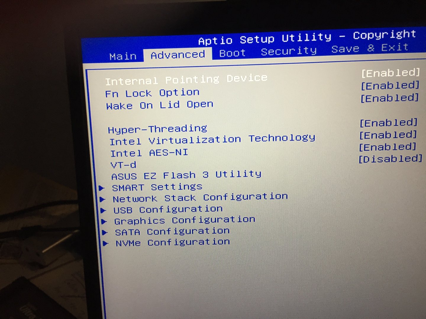

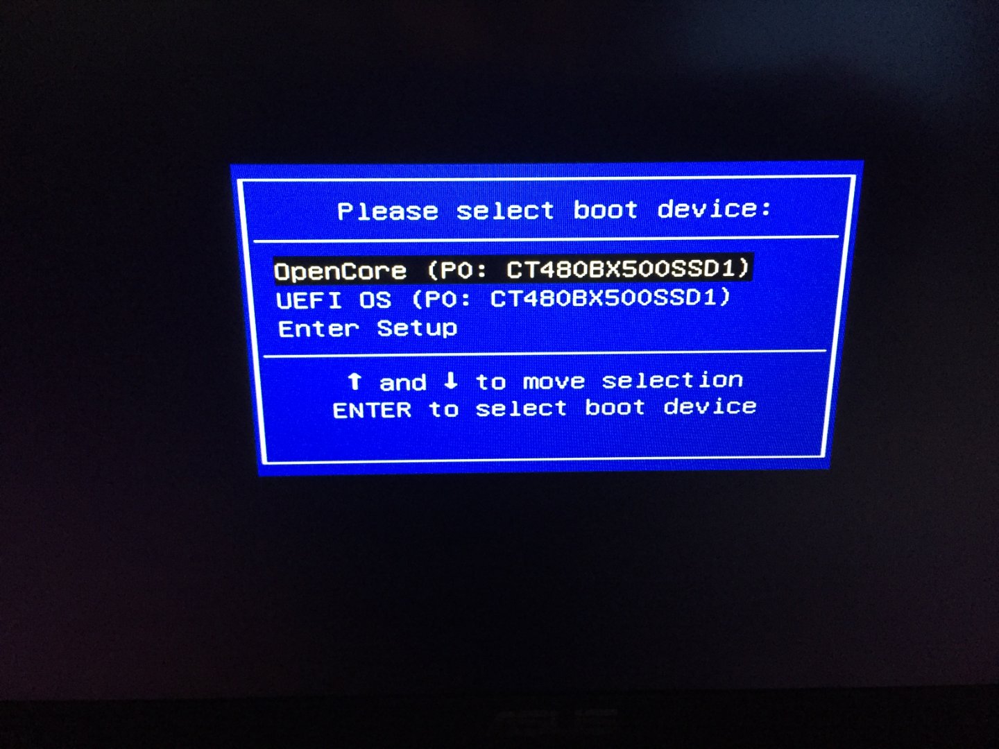

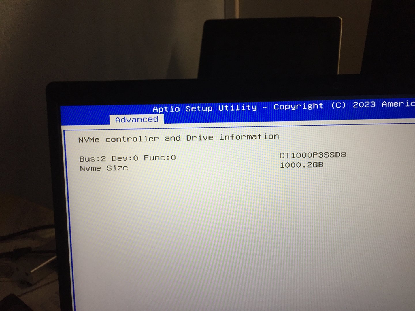

    Anbei ein paar Fotos vom BIOS....

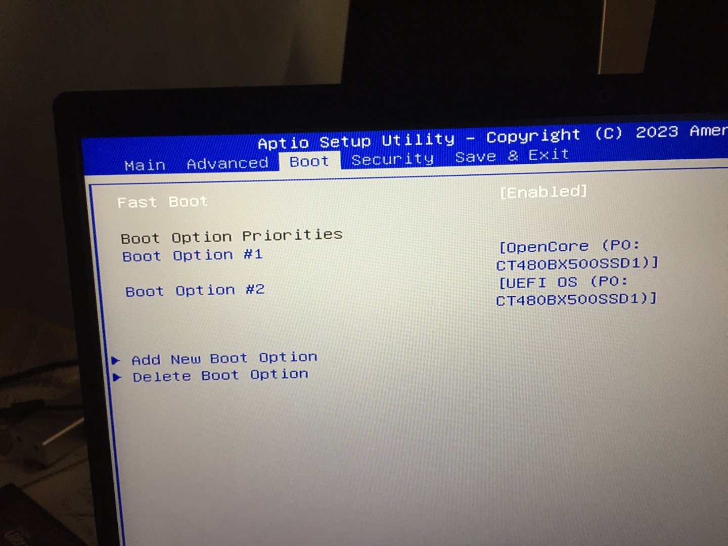

    • Hast du im Bios Fastboot an? Mach mal aus. Hatte bei mir auch dazu geführt das irgendwann eine Boot EFI nicht mehr angezeigt wurde...Dann sucht das Bios beim Booten nicht mehr und vergisst schon mal was vor allem nach NVRAM Reset.
    Jep, FastBoot Enabled :-)
    Kannst das danach wieder Enablen aber das Bios muss neu suchen....

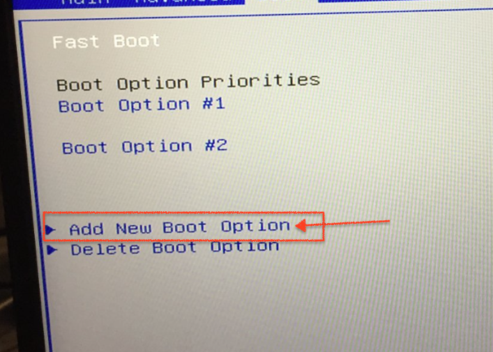

    Ach komm jetzt, hast doch das vor dir und installierst jedesmal neu?

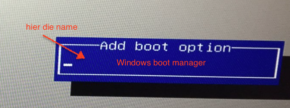

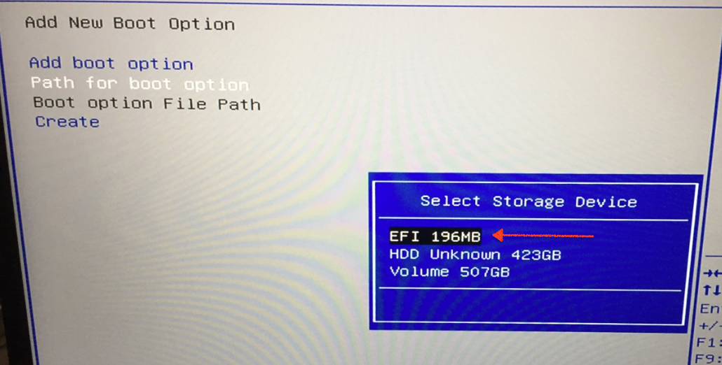

    Geh einfach zu diesem punkt und trag diesen " \EFI\Microsoft\Boot\bootmgfw.efi " pfad ein mit einem beliebigem namen, thats it...
    Gruss Coban

  • So was schickes gibt es in meinem Bios net :-)
    Fraglich nur ob das mit aktiviertem FastBoot auch noch funktioniert...

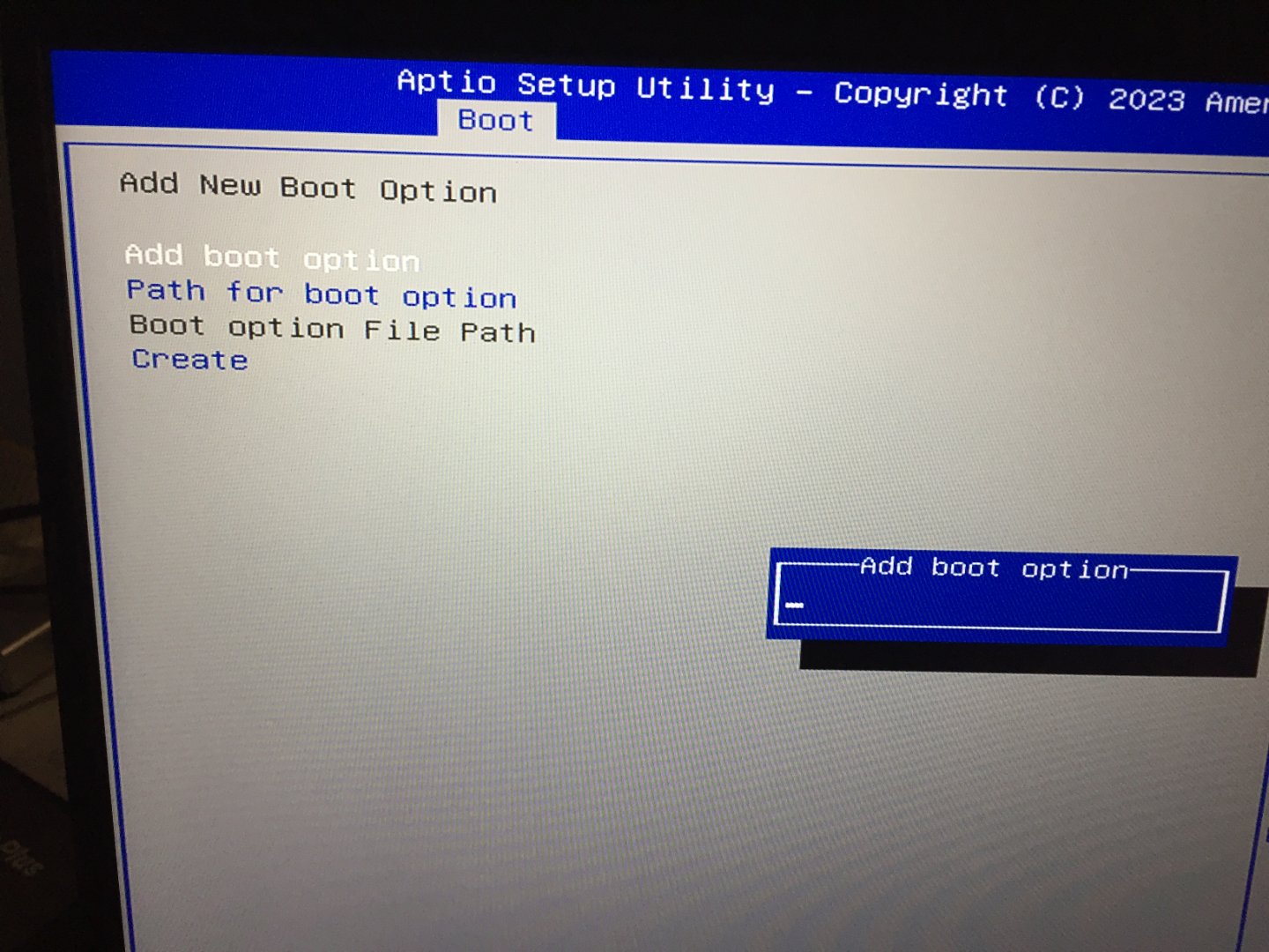

  • cobanramo
    danke für den Tipp , aber leider lssen sich nicht soviel Zeichen eingeben :-( nach Boot ist schluß mit Eingabe
    LG nobby

  • nobby
    Hast du mal Fastboot deaktiviert ?

  • lssen sich nicht soviel Zeichen eingeben
    Dann ist es wahrscheinlich das du das verkehrt eingibst, drauf achten wo die Verzeichnis eingegeben wird und wo die Bezeichnung angegeben wird.
  • secure boot ist disabled
    fastboot disabled
    Ich bekomm es einfach nicht hin :-(

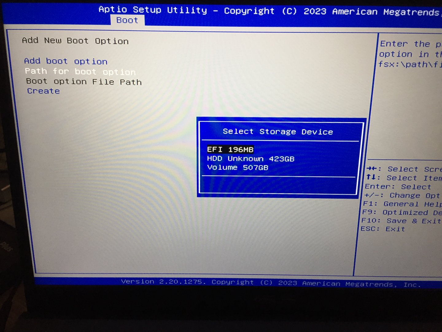

    cobanramo
    bei Path for boot option geht ein fenster auf
    Select Storage Device
    EFI 196MB
    HDD Unknown 423Gb
    Volumen 507 GB
    Nehme ich die EFI 196 MB lande ich bei Mac OS
    Nehme ich die UnknownHDD 423 GB lade ich im Windows Verzeichnis

  • 1.
    2.
    3. hier wählst du wo dein EFI ist...
    4.
    Hiermit gibst du den pfad an...
    5.
    Hiermit kreirst du den Eintrag.
    Ich hätte dir gerne ne Video draus gemacht aber hab hier im moment kein Asus Aptio Bios zu verfühgung.
    Kann dir aber garantieren das es so funktioniert, gefühlt einpaar millionen mal durchgemacht.
    Gruss Coban

  • Hallo !
    So wie es aussieht ist die Nvme jetzt defekt :-(
    Obwohl die Platte neu formatiert ist kann ich Windows nicht installieren .
    Meldung :
    Die vorhandene Partition konnte von Setup nicht verwenden, da auf dem Systemvolume nicht genügend freier Speicherplatz vorhanden ist .
    Unter MacOs lässt sie sich formatieren und auch nutzen.
    Habe dann unter Linux mit gparted die EFI und alle Partitionen gelöscht .
    Somit sollte Windows eigentlich eine "neue unformatierte Platte" finden und formatieren und Windows installieren .
    Aber es kommt wieder die oben angegebene Meldung !

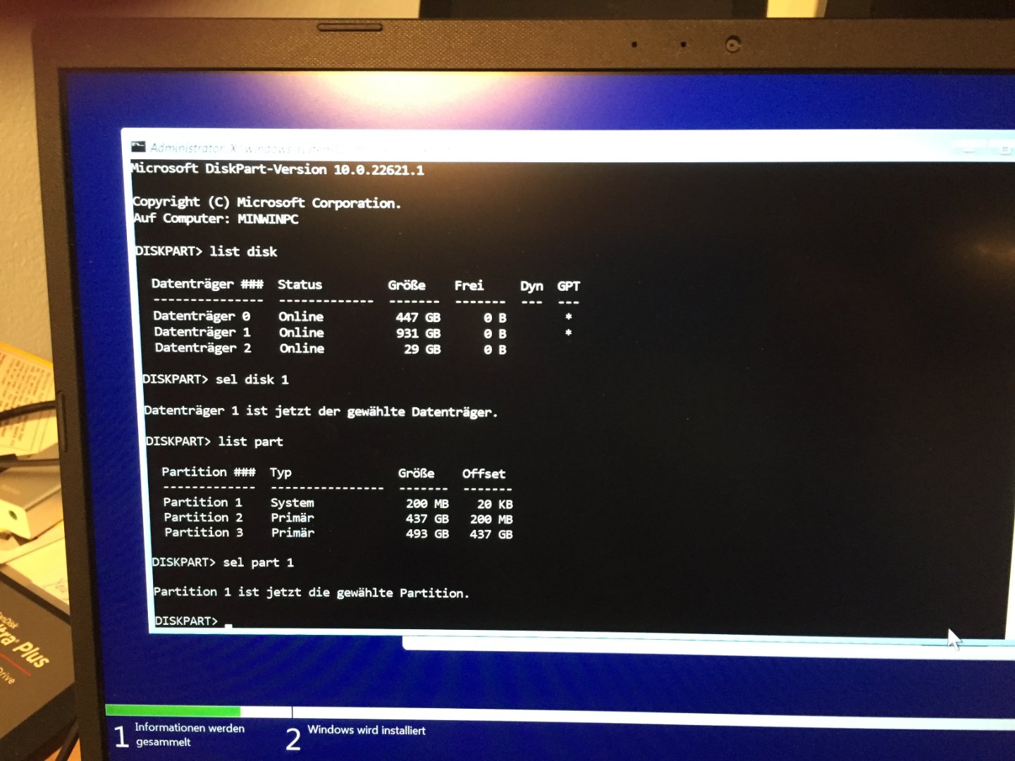

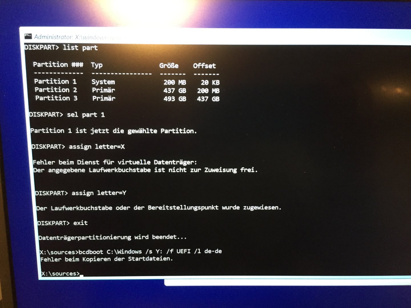

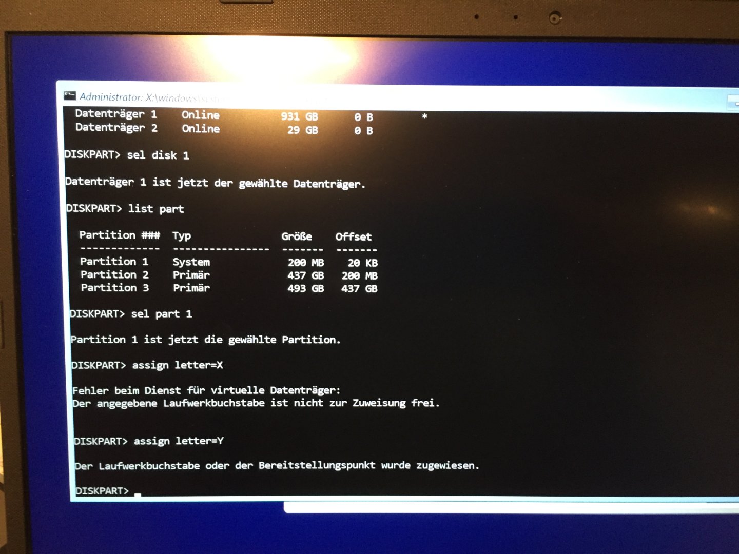

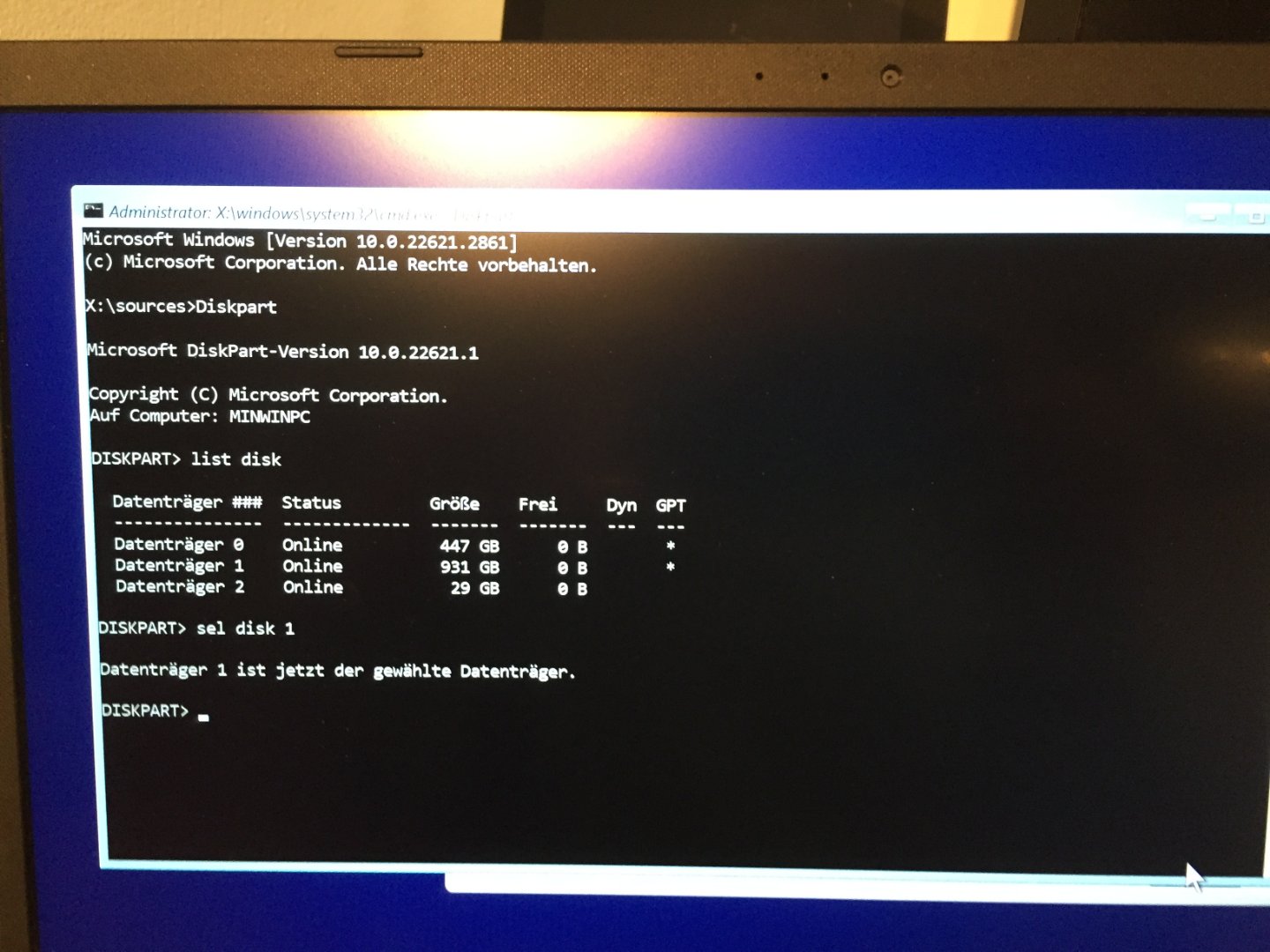

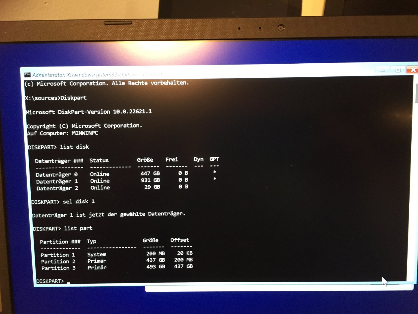

  • cobanramo
    Hallo !
    ich versuche es schon die ganze Zeit mit deinen Befehlen .
    Aber vielleicht bin ich zu dumm dafür ....
    Ich habe mal von jedem Schritt ein Foto gemacht ,und glaube das ich alles richtig gemacht habe .
    Trotzdem bekomme ich die Fehlermeldung
    " Fehler beim kopieren der Startdateien"
    Wo liegt mein Fehler ??
    ich will nicht nerven ,aber das ist ein Bereich in dem ich mich wirklich nicht auskenne..
    LG nobby
  • Wo liegt mein Fehler ??
    Du nervst doch nicht Menschenskind, ist ganz normal bis man den überblick hat ist das schon ein bisschen verwirrend... :)
    Unter "c:\windows" scheinst du keine passenden files zu haben das ist dein fehler...
    Im Terminal gib einfach "notepad" ein, im Notepad klickst du auf Datei öffnen im Menü und unter "Dieser PC" guckst du WO deine Installierte Windows ist...
    Es scheint das deine vorher installierte Windows eben keine Laufwerksbuchstaben C: bekommen hat, daher...
    danach passt du dieses Command dementsprechend an; bspl;
    bcdboot G:\windows /s Y: /f UEFI /l de-de
    Danach sollte es durchlaufen...
    Alternativ im Diskpart gibst du einfach list volume an, so erfahst du auch welche LW welcher Partition zugeteilt wurde...
    Gruss Coban

  • cobanramo
    Moin ;-)
    Bin noch nicht weiter :-(
    Bei assign letter=C
    meckert er das der Buchstabe nicht zugewisen werden kann ...
    Bis zu diesem Punkt lief alles genauso wie im Video .
    LG nobby
    PS:
    Nochmal alles gemacht , jetzt letter=D zugewiesen und ich komme bis zum Punkt wo es mit dem Notepad weitergeht ...
    da ist der Install Stick LW=C
    Muss ich dann C nehmen statt D ?
    System 1:Mainboard:ASUS B250M-C,i5 7600,2x8GB Corsair 2400 DDR4,RX 580 8GB, MacOS Ventura 13.7.1 , Sequoia 15.3.1 , OC 1.0.4
    System 2:ASUS Z490 Plus Gaming , i5 10600 ,2x16GB G Skill 3200 , Sapphire RX570, macOS ventura 13.7.1 , Sequoia 15.3.1 ,OC 1.0.4
    System 3: Lenovo X230 ,8GB RAM ,2x250GB SSD ,HD4000 , Sonoma 14.7.1 ,OC 1.0.4
    Einmal editiert, zuletzt von nobby ()
