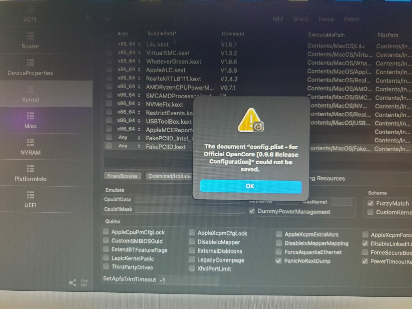

  • hello Leute,
    Ich bin ganz neu hier. Ich habe seit 2 Tagen versucht, Sonoma zu installieren, und es ist mir gelungen. Jetzt möchte ich mein Ethernet nutzen, aber es funktioniert nicht. Mein Ethernet ist INTEL I225-V. Mit dem Open Configurator kann ich jedoch nichts speichern. Nachdem ich die Konfiguration bearbeitet habe, versuche ich sie zu speichern, aber ich erhalte immer diesen Fehler. Im Anhang füge ich meine Konfiguration und Screenshots bei.

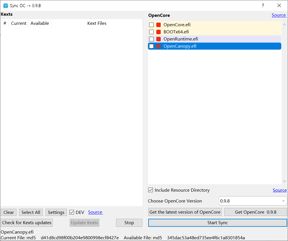

  • hallo aedm ,
    versuche dich doch einmal hiermit- https://github.com/ic005k/OCAuxiliaryTools - unter releases- sowie ein plist editor - https://github.com/ic005k/Xplist
    ist frei und unter mac/win/linux lauffähig. da amd mußt du hier natürlich auch die entsprechenden patches hinzufügen-
    im ersten schritt auch opencore selbst updaten- latest version -
    lg :)

  • Hi aedm,
    also zuerst mal trage die Infos vom System in Deinem Profil ein. Somit benötigen wir schonmal keine Zauberkugel oder das Orakel ;)
    Wäre auch nett zu wissen ob du eine fertige EFI hast damit man hier ungefähr weiß mit was man sich befassen soll. Allgemeine EFI´s wo hunderte Kexte zugefüllt sind, führen eh nur zu Problemen, rate ich Dir ab. Wie oben Apfelbaum Dir geschrieben hat, belese Dich bitte vorher in der Materie, gut für Dich und uns zu verstehe ob Du Ahnung hast, oder alles Präsentiert bekommen willst.
    Aber gut, Dein Problem ist die Kext Anbindung und die macOS Version?
    Laut Deiner config.plist hast DU einen 6 Kerner was richtig eingestellt ist.
    Deine GPU RADEON 6650 XT benötigt mit SMBIOS iMacPro1,1 den boot-arg: agdpmod=pikera
    Unter Kernel kannst Du diesen Kext einfügen: AppleelGC und natürlich in der config.plit eintragen dazu unter DeviceProperties den Eintrag dazu löschen, zumindest bei mir hat es bei mir RYZENTOSH MINI PC AMD RYZEN 7 5700U sauber funktioniert
    Funktioniert so die allgemeine USB Anbindung nur mit USBToolBox.kext und SSDT-EC-USBX-DESKTOP.aml ?
    Viel Erfolg :top:
    PS: Laut Deiner Mainboard Beschreibung, hast Du aber einen RTL8118AS Netzwerkchipsatz :think: da solltest Du lieber mal bei unserer Mieze vorbeischauen, die hat das Richtige ;)

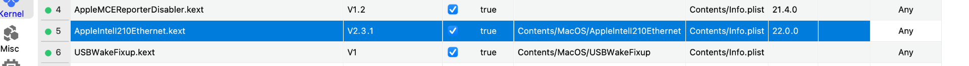

  • aedm you need a kext and a bootarg to have your Ethernet working:
    AppleIntelI210Ethernet.kext.zip
    then:
    in short you have to use and put an old OSX ethernet kext and e1000=0 in your config.plist proper section
    if yiu are lucky your ethernet will work only with these two modifies
    If it is not working you may have the need to spoof your ethernt card to a supported one (some motherboards need of this)
    EDIT
    As said by greecedrummer user Ethernet is not an Intel (so all my assertions could be deleted) :)

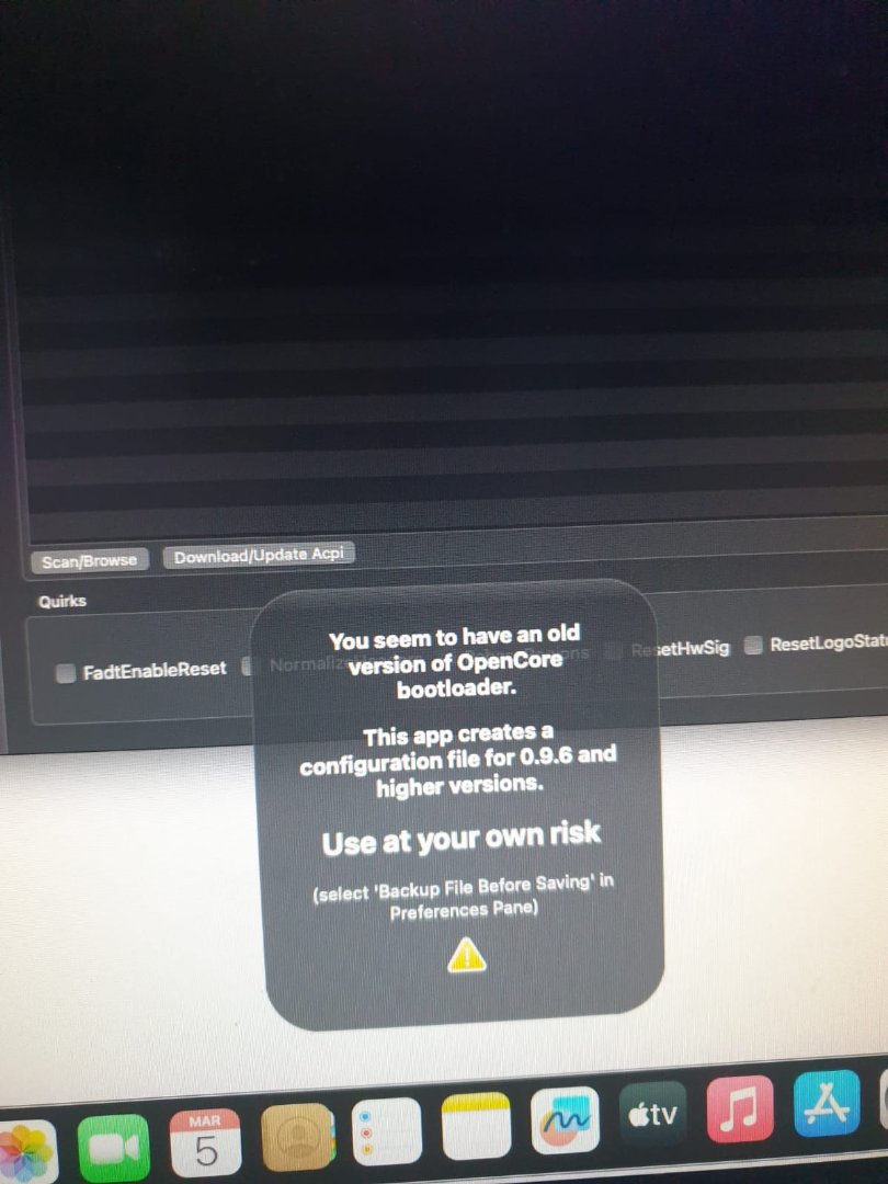

  • aedm ,
    deine config.plist ist alt und hat dementsprechende "fehler", "config.plist in 1 ms. Found 18 issues requiring attention." nach ocvalidate- vorm speichern. du hast weder "-v" für verbose in den bootargs, und hide verbose ist ebenfalls an - das willst du so und jetzt noch nicht-
    lg :)
