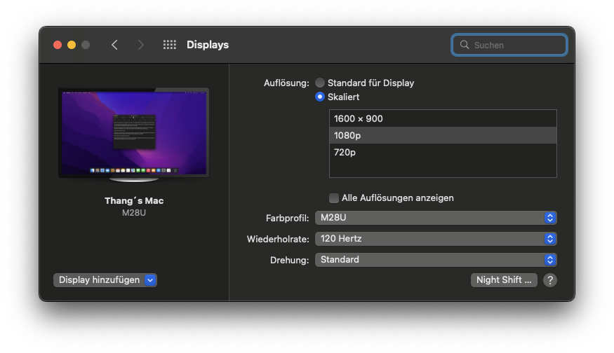

  • Moin, wie im Titel beschrieben habe ich das Problem das ich keine 4k Auflösung einstellen kann. Ich kann Maximal 1080p einstellen.
    Woran liegt das? ;(

  • Ich würde hier mal die Wiederholrate auf 60Hz reduzieren, damit die interne HD4600 IGPU auch eine Chance bekommt, die Auflösung von 3840x2160 überhaupt in Erwägung zu ziehen.
    Wenn das nicht klappt, gehe runter auf 30Hz und versuche es nochmal.
    Ansonsten empfiehlt sich hierfür ein dedizierte Grafikkarte, die in den nicht erwähnten Formfaktor deines Optiplex passt.

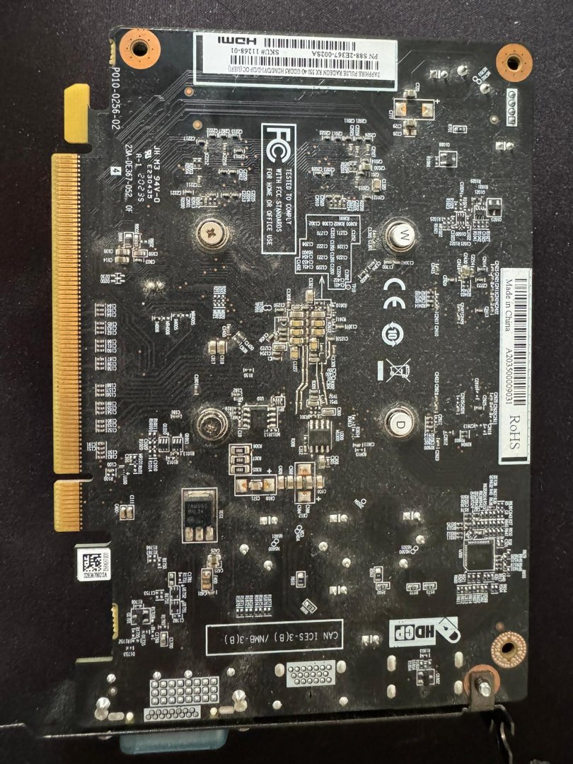

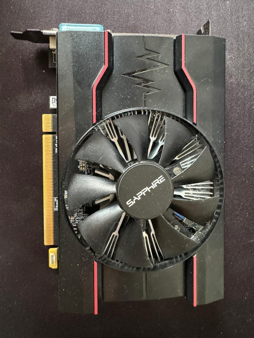

    Folgende Grafikkarten habe ich da:
    GTX 1050
    Radeon RX 550
    GTX 1650 SUPER
  • Die einzige die hier Sinn machen könnte, wäre die RX 550, vorausgesetzt die läuft noch mit dem Baffin-Framebuffer -> https://dortania.github.io/GPU…#polaris-10-and-20-series
    Wenn nicht, wird das damit womöglich auch nix.
    Die Nvidias kannst du meines Erachtens für macOS in die Ecke stellen, da du schon mit Monterey am Start bist -> Nvidia Karten in macOS
    Die EFI-Frage können wir nur beantworten, wenn wir deine EFI gesehen haben.
    Packe doch den EFI-Ordner in eine ZIP-Datei und lade sie hier als Anhang hoch... dann können wir dir mehr Auskunft geben.
