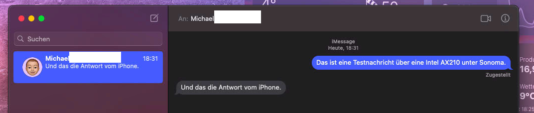

    Einen Weg habe ich gefunden wo unter Sonoma iMessage and Facetime wieder im vollen Umfang funktionieren. Lösungsansatz war einen Dummy Ethernet Verbindung zu erstellen welche getunnelt durch WLAN ihren Dienst verrichtet. Auf den letzten dazu fehlenden Baustein hat mich Sascha_77 gebracht mit seiner Tunnel App.

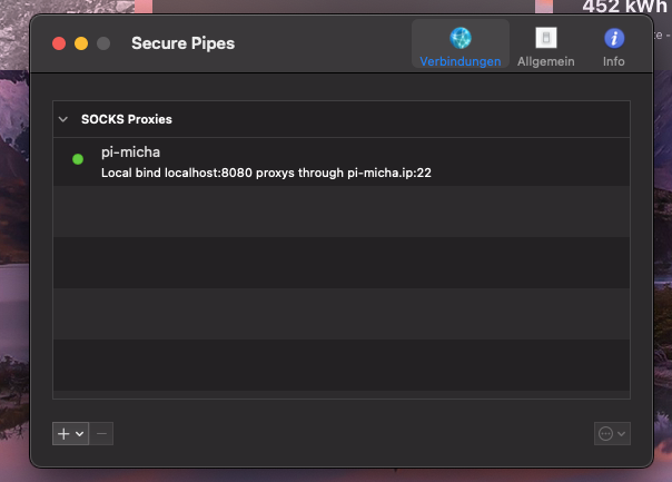

    3. Eine APP für denn SSH-Tunnel. Hier im LINK zu finden.
    https://github.com/MacThings/S…ases/tag/SecurePipes1.0.0
    Die App kann so eingestellt werden das nach jedem Neustart der SSH-Tunnel automatisch aufgebaut wird.

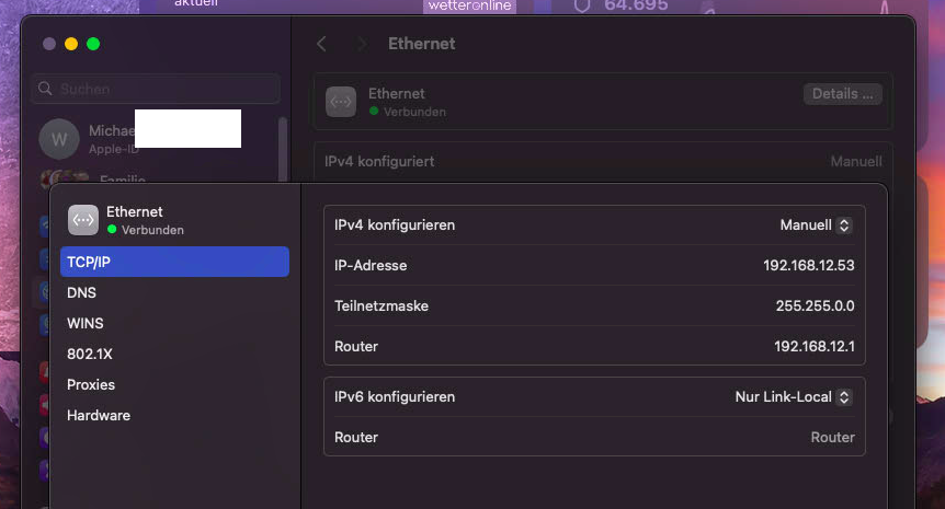

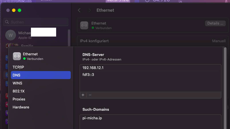

    Der "Null Ethernet Network Driver by RehabMan" stellt als Standard keine Verbindung zum Internet her. Man muss die Internetverbindung zu Fuß einmalig passend zum eigenen Netz einstellen. Ich poste hier meine Einstellungen. Die müssen natürlich individuell angepasst werden an euer Heimnetz.
    Als nächstes denn SSH-Tunnel aufbauen. Hier ebenfalls meine Einstellungen die ihr demensprechend anpassen müsst auf euer Netz.
    hackintosh-forum.de/attachment/215433/
    hackintosh-forum.de/attachment/215434/

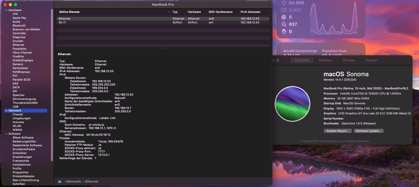

    Alles richtig eingestellt sollte das jetzt eine funktionierende Ethernet Verbindung ergeben getunnelt durch WLAN.
    Ethernet sollte en0 sein. Falls nicht kann man hier Nachlesen wir man das Ändert.
    2.06 iMessage, Continuity, FaceTime & Co
    So sieht dann am Ende bei mir das Ergebnis aus.

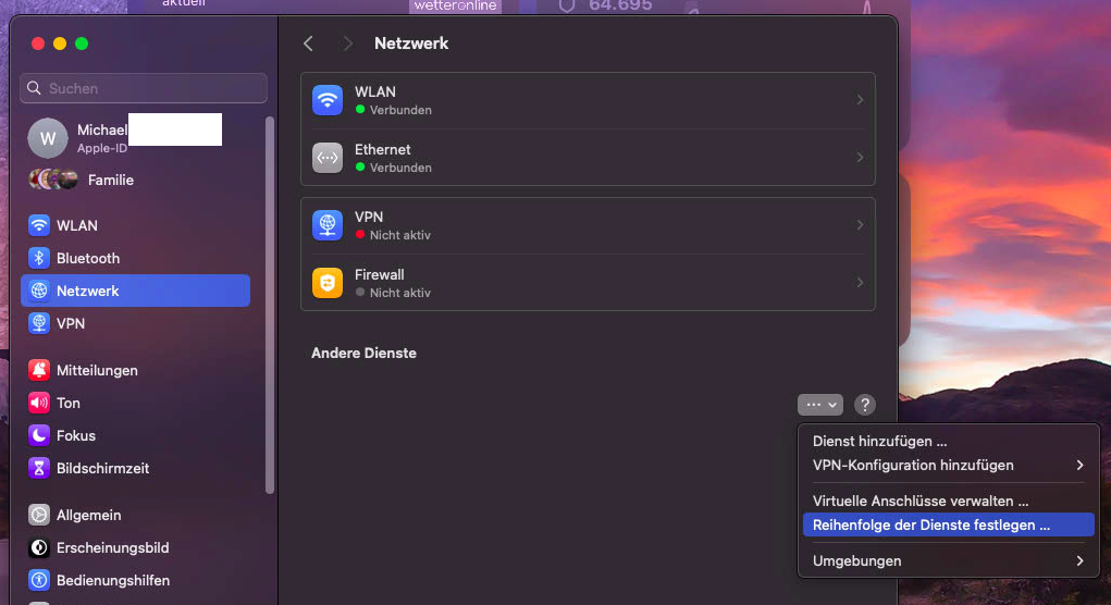

  • Hast du hier
    215435-bild-netz-png
    Ethernet hinter WLAN gestellt?

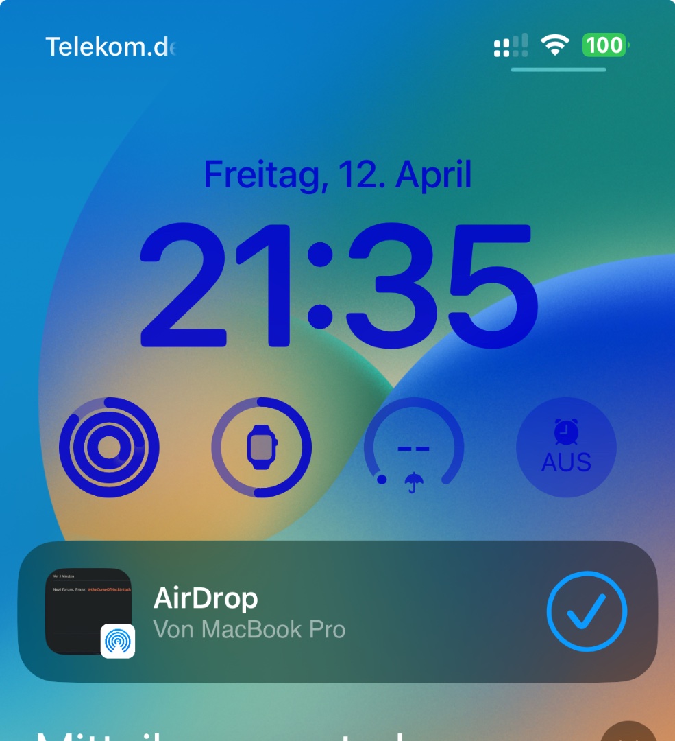

  • Da habe ich nicht viel gemacht. Nach einiger Zeit funktionierte Aidrop zu 90% vom Hack zum iPhone. Anders herum nicht.
    iMessage and Facetime laufen bei mir zu 100%.
  • Diese Alternative finde ich sogar noch besser als Apple Airdrop.
    https://localsend.org/#/
    Das Airdrop sicher zu 100% funktioniert muss sicher noch etwas gemacht werden am Intel Kext. Nur was.

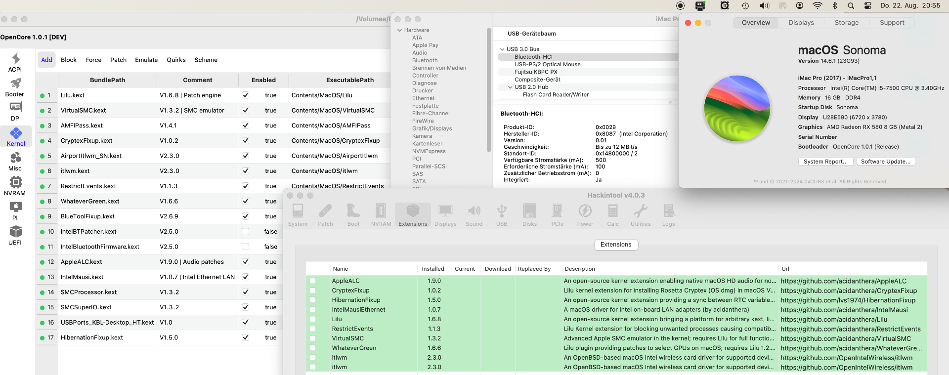

  • ich habe gerade festgestellt, dass unter Sequoia 15.0 Beta 6 auf dem KBL Desktop mit einer Intel AX210 PCIe das BT allein mit dem BluetToolFixup.kext funktioniert, also keine IneltPatcher.kext und IntelBluetoolFirmware.kext geladen sein muss. Localsend funktioniert damit bestens. Am T460 mit eine AX210 NGFF mag das gleiche Setup nicht nicht funktionieren.
    Arkturus
  • Auf dem 2. Bild sieht man deinen Klarnamen. Weiss nicht ob das okay für dich ist oder eher ungewollt?
  • Danke für den Hinweis. Habe da einfach nicht mehr den Überblick. Habe den Wald vor Bäume nicht gesehen.
    Ich habe mal die Erinnerung hier zum Anlass genommen und am KBL-Desktop mal den Test unter Sonoma gemacht und IntelPatcher.kext sowie IntelBluetoothFirmare.kext komplett deaktiviert. Auch unter Sonoma funktioniert BT, welches von der PCIe Fenvi AX3000 geliefert wird.
    Stimmt so nicht. Scheinbar bleiben Firmwareinformationen im NVRAM erhalten. Werden IntelPatcher.kext sowie IntelBluetoothFirmare.kext deaktiviert, dauert es ein gewisse Zeit bis diese Informationen verloren gehen.
    Ungeachtet dessen funktioniert die Intel AX 3000 mit aktiviertem IntelPatcher.kext sowie IntelBluetoothFirmare.kext bestens auch unter macOS 15.1 Beta (24B5046f)
    Arkturus

  • Vielen Dank auch von mir für die Hinweise in diesem Thread. ENDLICH habe ich es nun hinbekommen unter Sonoma iMessages am laufen zu haben. Das mit NullEthernet erschien mir immer so komplex, dass ich es vorher nie kapiert habe, dabei ist es wirklich gar nicht so schwer. Wie oben beschrieben, man braucht nur NullEthernet.kext und ssdt-rmne.aml. Diese beiden einfügen (ich mach das hier mit OCAuxiliaryTools) dann taucht schon bei mir "Ethernet 2" als connected in den Netzwerkeinstellungen auf. Das dann noch konfigurieren (statische IP, Proxy wie oben beschrieben) und in die Reihenfolge hinter Wi-Fi schieben.
    Danke an anonymous_writer und auch die anderen!
