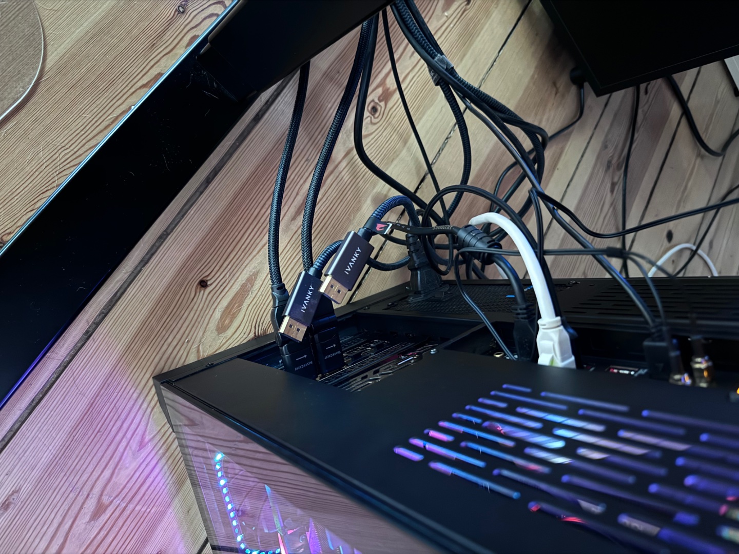

    habe mich zu früh gefreut. Zwar kann ich jetzt Booten mit allen Kabeln am PC aber wenn ich den PC runterfahren will, dann geht er nicht aus, weil er irgendwie auch von der RTX 2080 OC gebootet hat. Die Commando Zeilen sind da gefreezt.
    Also im klartext.
    Die Radeon Überträgt das bild aber zeigt nicht die ganzen Kommandozeilen die geladen werden. Diese werden in der RTX 2080 angezeigt wenn ich die Monitor quelle zu ihr switche. Das bleibt da auch so stehe während des MacOS Betriebs mit der Radeon.
    Auch der OpenCore Bootloader wird bei der Nvidia Karte angezeigt
    Die Nvida Karte ist im PCI-E Slot.
    Voll komisch.
    Einmal editiert, zuletzt von Mylo ()
