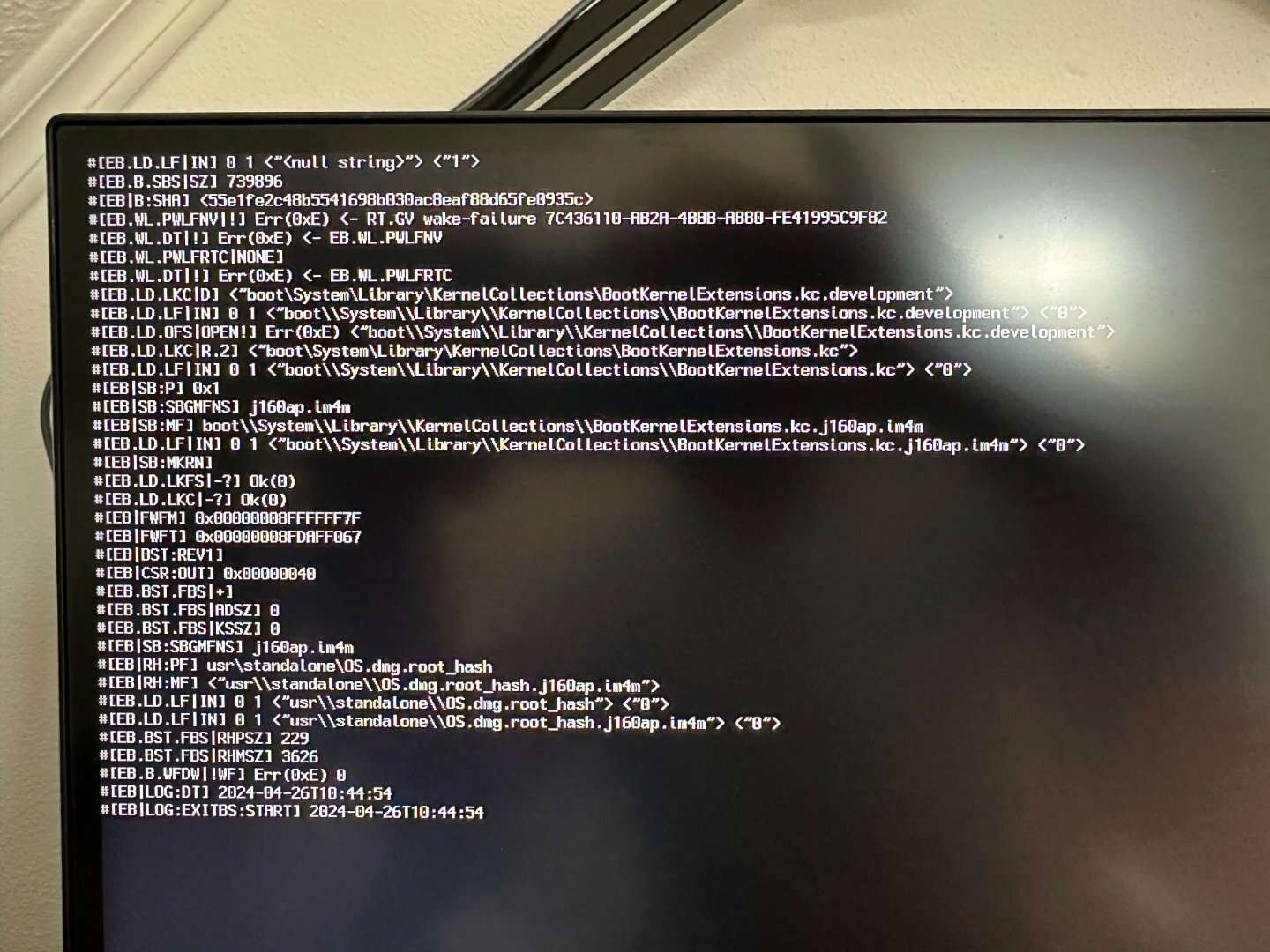

  • Hallo zusammen,
    vielleicht kann eine freundliche Seele mir einen Schubser in die richtige Richtung geben.
    Kürzlich habe ich gedacht, dass ein BIOS Update von F20 auf F28 für mein Board mit der neuen UI nicht schaden würde.
    Seither habe ich, meine ich meinen Hack nicht mehr gestartet und angerührt.
    Überrascht hat mich, dass er nun einfach so mir nichts dir nichts nicht mehr starten will.
    Ich hatte gemerkt, dass er wegen dem Update alles auf Default gesetzt hat. Ok. Alles wieder richtig eingestellt:
    - VTd an (OC Flag ist gesetzt)
    - Erp an
    - XMP Profile 1
    - 4G Decoding an
    - Resize aus (OC -1)
    - Serial aus
    - XHCI Handoff an
    - iGFX aus
    - CPU Cores Alle auf an
    - Secure Boot aus
    - CFG Lock aus
    - Intel PTT aus
    OC V0.7.8
    Dann mittels OCAT auf 0.9.9 und KEXT Updates upgedatet.
    Selbes Spiel. Er hängt mit dem KP und ich weiß nicht mehr weiter wo ich noch etwas übersehe.
    Vielen Dank vorab für Eure Hinweise.

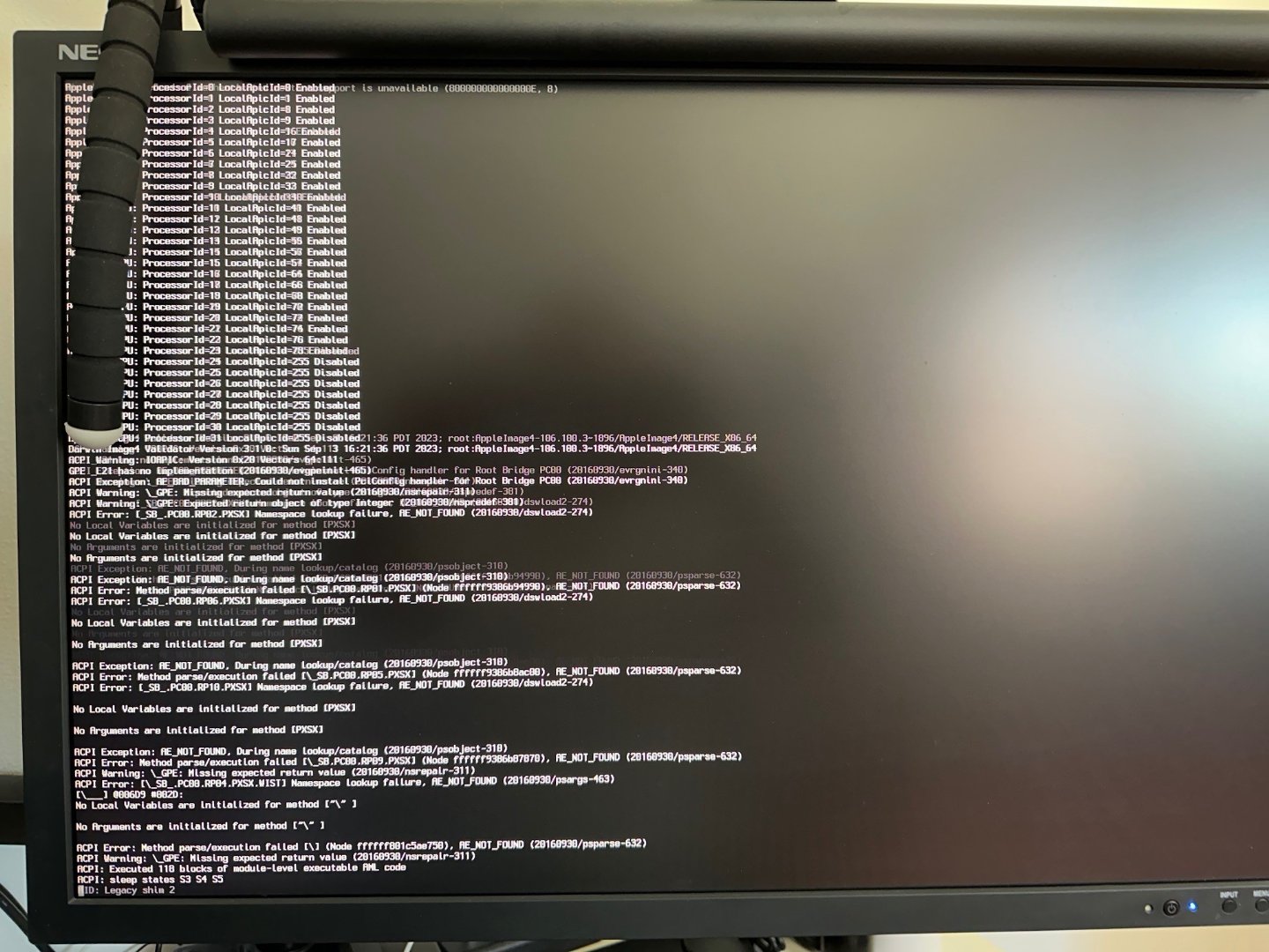

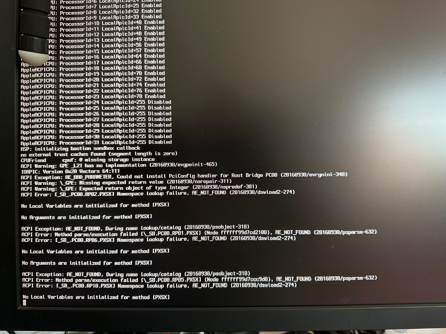

    Ich habe heute F28 wieder drauf gebügelt und er bootet zwar durch und bleibt nicht direkt am Anfang hängen ABER kommt jetzt mit einem ACPI AE NOT FOUND um die Ecke. Bei der bestehenden Big Sur gibt es direkt einen Reset. Bei dem Sonoma USB Stick Installer bleibt er hängen. Beide Screenshots mal drangehängt.
    Ich habe mal mit der weltweiten Suche unter AE NOT FOUND gesucht aber so richtig schlau wurde ich noch nicht. Könnt Ihr mir ggf. bitte wieder einen Denkschubser geben?
    Downgrade auf F20 läuft durch. Gerade wieder runter. Was macht F28 anders als F20?
  • 8 bios rev- unterschied, da kann so einiges anders sein z.b. die me bei intelsystemen, dann die microcodes, sachen die neu hinzukommen ala resizable bar vielleicht, securebooteinstellungen, tpm auswahl, vielleicht nen punkt ala windows 10/11 whql trallala,... also der phantasie sind derlei grenzen nicht gesetzt. und zum splashverhalten, kenne ich auch- je nach uefi/csm ists breit oder schmal.. oder wie du schon sagst, logo aus und den post angucken..
