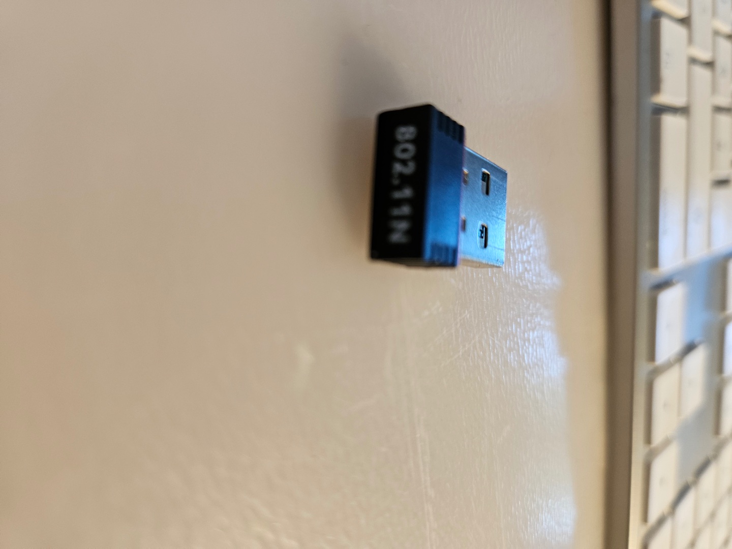

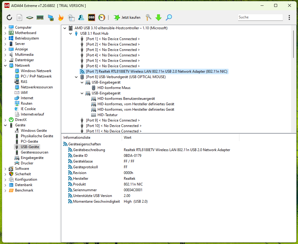

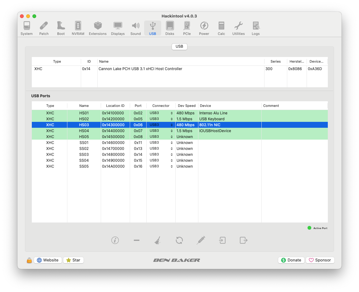

  • Vielen Dank erst einmal für eure Bemühungen!
    Ich habe natürlich mal nachgeschaut. Unter Windows mit AIDA64 gibt es folgende Aussage:
    Unter Linux gab es:
    [ Realtek RTL8188ETV Wireless LAN 802.11n USB 2.0 Network Adapter ]
    Netzwerkkarten Eigenschaften:
    Netzwerkkarte Realtek RTL8188ETV Wireless LAN 802.11n USB 2.0 Network Adapter
    Schnittstellentyp 802.11 Wireless Ethernet
    Hardwareadresse (MAC) 54-C9-DF-AA-A4-57
    Verbindungsname WLAN
    Verbindungsgeschwindigkeit 21700 kbps
    MTU 1500 Bytes
    DHCP-Lease erhalten 07.05.2024 19:00:21
    DHCP-Lease l‰uft ab 17.05.2024 19:00:21
    Bytes empfangen 129544877 (123.5 MB)
    Bytes gesendet 23164128 (22.1 MB)
    Demnach soll da wohl ein Realtek RTL8188ETV Wireless LAN 802.11n USB 2.0 Network Adapter verbaut sein. Für die Lankarte habe ich den
    RealtekRTL8111.kext im Eisatz. Ich weiß nicht, ob es dafür eine kext Datei gibt?

  • apfel-baum
    Es sind ne menge RTL8188 vorhanden, nur meiner nicht RTL8188ETV. Es gibt zwar einen RTL8188EU_ETV Wird leider auch nicht erkannt? Das scheint wohl wieder so ein Exote zu sein, der absolut nicht will? Außer WLAN und Blutooth läuft ja erst mal alles, ich konnte sonst noch keine anderen Mängel feststellen. :nowin:

  • ja, ich habe ebenfalls soeinen realtekexoten in einem system-der mit diesen kexten auch noch nicht will ;)
    lg :)

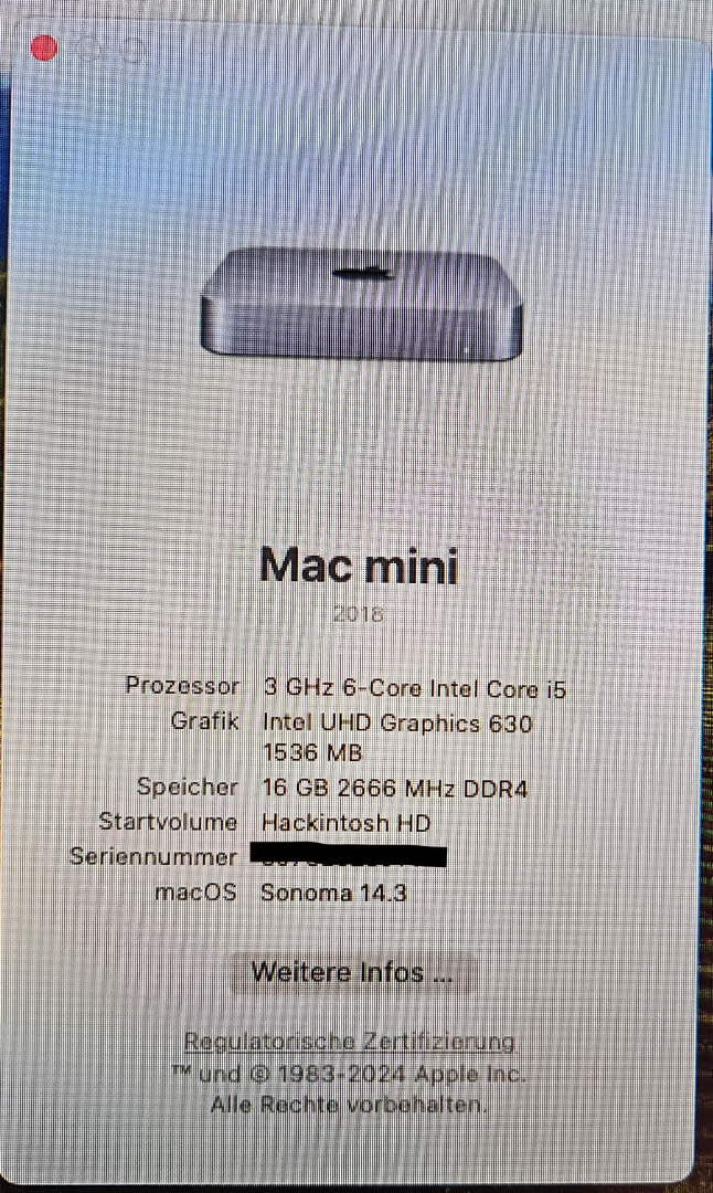

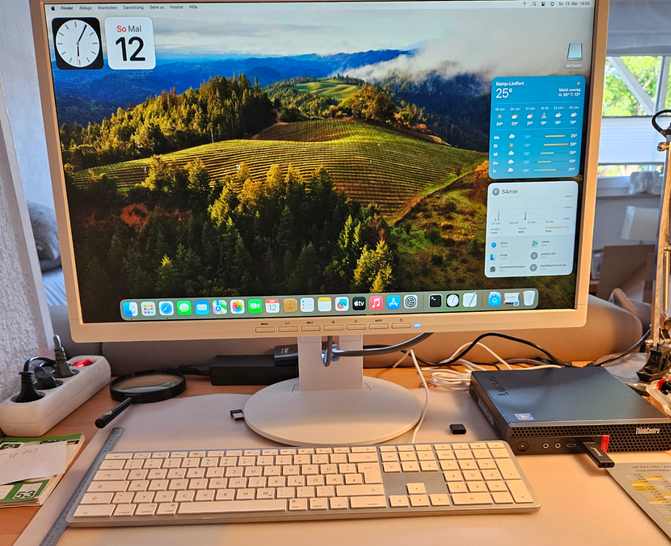

    hier noch einmal eine Zusammenfassung von meinem System.
    Wie gesagt, wollte ich meinen alten 12.1 ausmustern, weil er doch schon in die Jahre gekommen war und nicht alles flüssig lief, Die Grafikkarte lief nur ohne Metall. Somit waren zb. Karten und Spiele tabu. Ich habe zuerst nach einem Mac Mini ausschau gehalten, das war mir aber dann doch zu teuer. Also habe ich nach einem System geschaut, was nicht zu teuer, dem macmini nahe kommt und trotzdem rund läuft und soweit alles unterstützt. Nach langer Suche und sammeln von Informationen bin ich dann auf den Lenovo ThinkCentre M720Q PC Computer Intel Core i5-8400T@ bis zu 3,3 GHz 16 GB 256 GB SSD gekommen. Ich brauchte nur noch einige Teile dazu kaufen, damit ich das umsetzen konnte, so wie ich es gerne haben wollte.
    Den LENOVO ThinkCentre und einen Silicon Power 500GB UD90 NVMe 4.0 Gen4 PCIe M.2 SSD habe ich mir bei AMAZON besorgt. Die anderen Teile, sowie Tastatur, Maus und Monitor mit DP hatte ich noch. Ich bin mit den Komponenten soweit zufrieden. Alles, bis auf Bluetooth läuft soweit. Ich werde hier und da noch einige Einstellungen vornehmen. Was ich noch brauche, werde ich mir nach und nach noch besorgen. Ich möchte noch eine WebCam und einen internes WLAN Modul für den ThinkCentre haben, dann habe ich es so, wie ich es haben möchte. Danke nochmals an alle, die mir dabei hier geholfen haben. :vote4close:

    Hast du in deinem Lenovo ein internes wlan Modul verbaut? Wenn ja, ließ sie sich ohne weiteres aktivieren?
    Da ich kein internes wlan Modul verbaut habe, würde ich das gerne noch einrichten.
