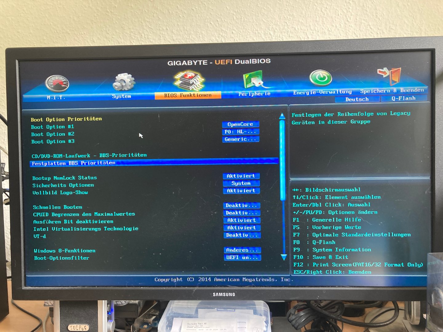

    Hier ein Screenshot vom Gigabyte Bootmenü, wo SSD's auch in UEFI gestartet werden können, nur die USB Sticks (SanDisk z.B.) nicht!

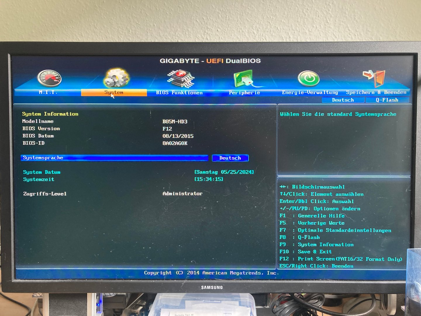

    Hier noch einige Screenshots zum BIOS, vielleicht sieht der eine oder andere ein Fehler, der mit den UEFI Problem der Sticks zutun hat:

    optimal ist das nicht, und weiß noch nicht einmal wo der Fehler liegt, dass das Booten aller (!!!!) USB Sticks
    meiner EFI und Install Sticks nicht im UEFI anzeigt und natürlich nicht startet.
    Das ist das erste BIOS was nicht mitspielt.

    hast du noch dein Gigabyte B75 Mobo sowie z77?
    Wie sieht da das UEFI BIOS aus?
    Sollte ich nichts falsch eingestellt haben, besteht die Möglichkeit, dass das BIOS (F12) dieses Fehlverhalten, das
    nicht ordnungsgemäße Booten von USB Sticks verursacht.
    Auf der Gigabyte Homepage: https://www.gigabyte.com/de/Mo…x/support#support-dl-bios
    befinden sich noch 2 ältere Versionen. Die Version F12 soll Pentium AE für Win10 unterstützen. Da ich einen i5 eingebaut habe, spielt
    die Version F12 keine Rolle.
    Schick mir bitte Screenshot von deinen UEFI BIOS von den beiden Gigabyte PC's, wenn möglich.
    Danach kann ich mir noch überlegen, ob ich das BIOS flashe.
    LG Franziska1993

  • ich kann dir veraten, das du die revision 1.x vom board hast und das bios von 2015 ist- man könnte das bios selbst auch nocheinmal aktualisieren. du kannst zwischen uefi und legacy auswählen, bzw. welches zuerst greifen soll. dann noch welches win, vermutlich win 10/8 whql oder ohne whql..
    Also das BIOS erneut mit der Version F12 flashen?
    Klar, kann man machen, wenn es nichts gebracht hat - also der jetzige "Ist" Zustand - kann man dann immernoch eine ältere Version flashen.
    > welche cpu ist es genau?
    Ich habe einen i5-4460 eingebaut.
    LG Franziska1993

  • ah, ok, dann wird vermutlich kein overclocking geplant sein.
    da sollte sich sogar noch das bestehende 12er bios updatebar sein, via ubu, wenn es sich im bios selbst flashen lässt.-im zweifel via soic8 ch341a klammer
    "ansich" sollte das bios soweit keine probleme machen, ggf. uefi only oder first auswählen. csm wäre quasi legacy. es ist gut möglich, das in dem bios, eben nicht alle einstellungen "freigeschaltet" sind, insofern auch nicht diese "csm" option. und oder sie ist versteckt in einem unterpunkt ala cpufeatures/advanced usw.
    -da dieses board noch keine capsule wie z.b. die 3xxer boards, ist ein flashen, einer älteren version möglich
    lg :)

    ich hatte gestern gut 3 Stunden in der Google Suche nach der Lösung des Problem gesucht, aber
    nichts brauchbares gefunden.
    Also Plan B ausgeführt und das BIOS F12 neu geflachst, und wieder ohne Erfolg.
    Bevor ich das BIOS erneut flachen wollte, bin ich die Menüs noch einmal durch gegangen.
    Unter dem Untermenü -> USB Storage Geräte - kann man verschiedene Geräte aussuchen, als
    was USB Geräte benutzt / erkannt (Floppy, DVD, HDD usw.) werden sollen (so habe ich es verstanden).
    Darunter gab es als HDD und siehe da, dann erkannte nachdem Abspeichern der Einstellung
    beim Neustart im Bootmenü dieses meinen USB Installstick als startfähiges Medium.
    Aus dem BIOS Manual war das nicht ersichtlich noch irgendwie erklärt.
    Lediglich das stand da:
    • USB Storage Devices
      Displays a list of connected USB mass storage devices. This item appears only when a USB storage device is installed.
    LG Franziska1993
