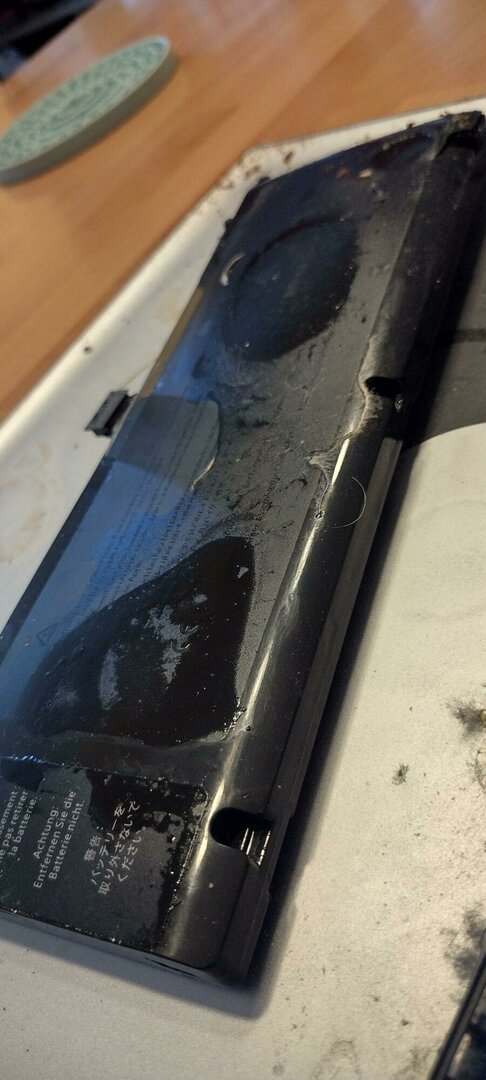

    Akku musste ich leider ausbauen, da aufbebläht und defekt.

  • Akku entfernen ist ohnehin keine gute Idee. Selbst Apple schreibt dazu, dass das Netzteil als Puffer nicht potent genug ist.
    Ferner ist am Akku wohl auch eine Platine mit Sensoren und ohne dessen wird wohl in einen Leerlauf-Mode geschalten und die Kiste lahmt extrem.

    Man müsste schauen, ob's mit dem etwas aufgeblähten Akku noch irgendwie geht, um Fehlerquellen auszuschließen.

  • Man müsste schauen, ob's mit dem etwas aufgeblähten Akku noch irgendwie geht
    Ähm NEIN - Das wird nichts - zumal ich den bereits entsorgt habe. Er war nicht nur aufgebläht, sondern auch schon ausgelaufen.
  • Nein, dann wird der Test natürlich nichts, aber Du hast ja ohnehin schon aufgegeben, weil es sich nicht lohnt.
