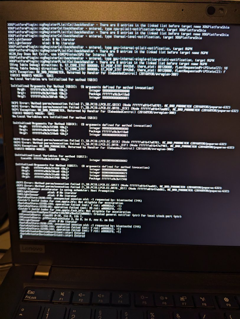

  • griven Das Shared Display Priority habe ich auf HDMI geändert aber hat auch nichts gebracht. Ich habe mal einen Screenshot angehängt, wo es dann stehen bleibt.
  • Okay, das ist relativ einfach :)
    Der Rechner steigt mit ACPI Fehlern aus hier vermutlich im Zusammenhang mit dem SMCBatteryManager.kext deaktivier den mal und guck ob es dann weiter geht...
  • griven Ich habe die SMCBatteryManager.kext deaktiviert aber dies hat auch nichts geholfen. Die ACPI Fehler sind zwar jetzt weg aber der Laptop bleibt trotzdem im Verlose Mode hängen, wenn glaub normalerweise das Apfel Logo erscheinen sollte. In den Installer ist der Laptop auch mit den ACPI Fehlern gestartet.
