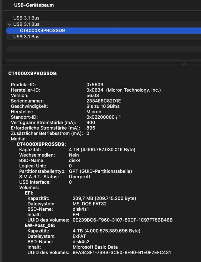

    ich hatte zunächst "nur" auf dem Hackie (aktuelles Ventura) Probleme mit dem Mounten einzelner externer Laufwerke (USB-C von Crucial mit 4TB ExFAT Partition). Deshalb hatte ich den Hackie im Verdacht.
    Nun aber genauso am MacBook Pro M1 Max (aktuelles Sonoma).
    Die Platte erscheint sauber im Systembericht:
    Im Finder zeigt sich die PLatte nicht.
    Im Festplattendienstprogramm bekomme ich mit der Platte angesteckt nur den Ladevorgang angezeigt. Sonst nix.
    Ein Prozess namens fsck_exfat arbeitet dann.

    Da ich das Laufwerk ja jetzt daheim nutze (denn es ist sehr schnell mit ca. 1000 MB/s über die komplette Größe), stricke ich es wieder auf APFS um.
    Edit: Nach 3h (!!) hat war der Prozess fertig und hat das Laufwerk ordnungsgemäß angezeigt.
