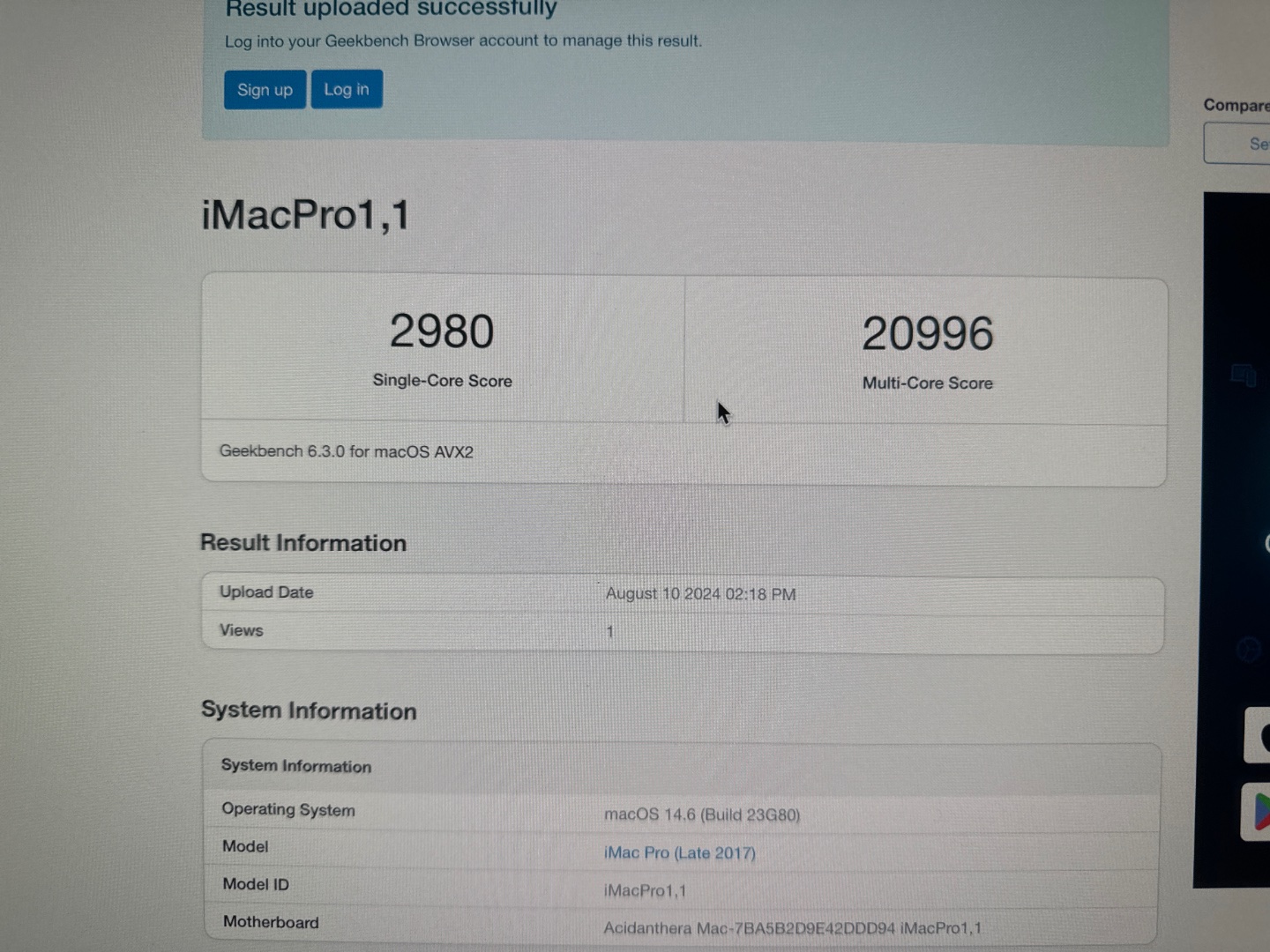

  • Habe gerade das neuste BIOS bei mir eingespielt, mit dem MC Update 0x129.
    Leistung ist gleich geblieben, da hat sich nichts verschlechtert oder verbessert.
    Temperaturen sind so 2-3 Grad niedriger, als vor dem MC Update.
    Anbei mal das GB6 Ergebnis, alles Stock PL bei 253 Watt.
