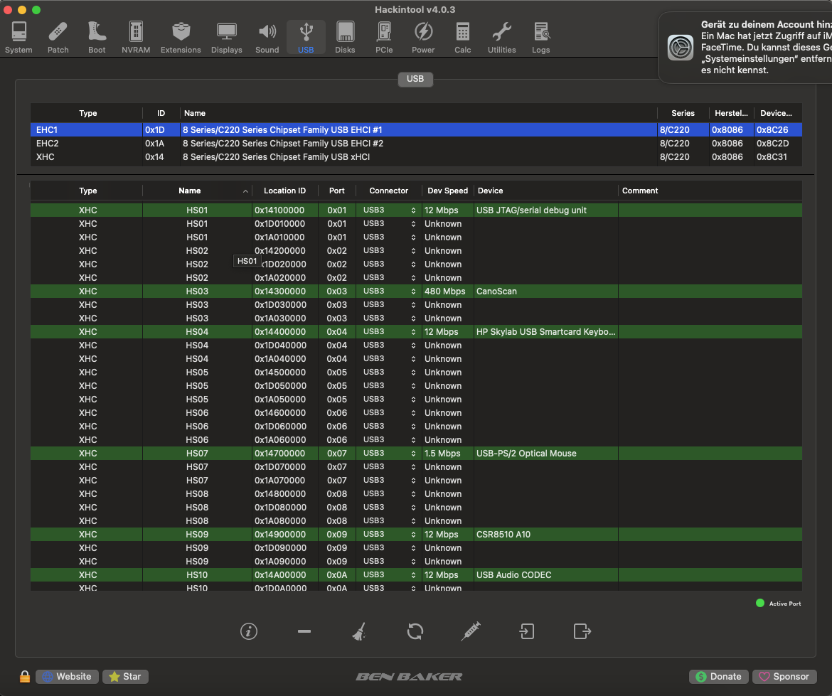

  • @Alle, vielen Dank also ich habe mal einen Anderen Port genommen und der Stick läuft und ich kann auch einige Geräte wie Trackpad und Earpods verbinden. Es ist nur ein 4.0 Stick und wie es scheint kann der nicht BLE, deswegen geht mein BLE Midi Interface nicht. Noch mal zum Thema USB-Mapping bei mir sieht das so aus,was sollte ich ändern. Ich muss mich erst mal damit beschäftigen!

  • Also das Portlimit von 15 Ports pro Controller, sprengst du damit auf jeden Fall. Solltest du auf jeden Fall mal in Angriff nehmen.
