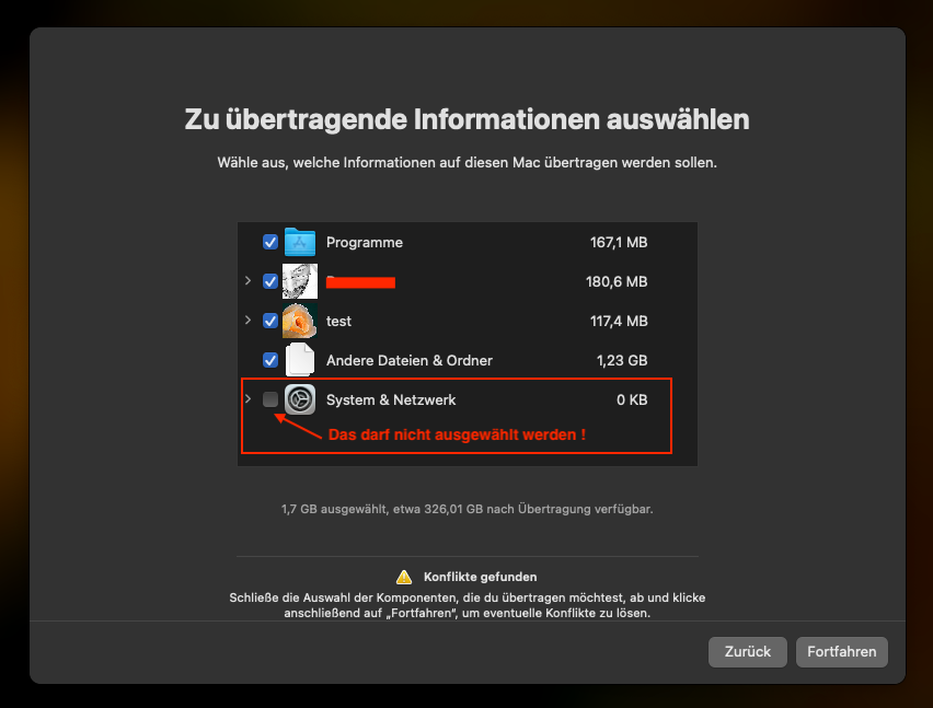

    1. erstelle oder besorge dir einen frischen Sonoma Installer Stick, steck es an.
    2. Starte den Imac mit ALT Taste zu diesem OCLP EFI, und starte über diesen EFI den Sonoma installer.
    3. im installer angekommen starte den Festplattenmanager, erstelle einen neuen apfs Volume namens "Sonoma" im Container neben deinem alten "Macintosh HD".
    4.Jetzt zurück zu installer und installiere den Sonoma auf diesen neuen Volume mit der name "Sonoma" drauf.
    5. fertig isntalliert solltest du jetzt im OpenCore Menü 1x "Macintosh HD" und 1x "Sonoma" haben, Sonoma starten und OCLP Root patches installieren, so das alles normal läuft. Achte drauf das du zbspl. einen Test Account erstellt hast, nicht den gleichen Account Namen nehmen wie auf dem alten System.
    6. Jetzt startest du den Migrationsassistent auf diesem Sonoma und migrierst von deinem alten "Macintosh HD" deinen alten Account in das neue System.
    7. SEHR WICHTIG... "System & Netzwerk" darfst du beim Migrieren nicht übernehmen, sonst bist du gleichen stand wie auf dem alten System und kannst direkt wieder neu anfangen.
    8. Nach einiger Zeit je nach grösse deiner Daten & Profil und einem neustart hast du dann auch deine Imac so vor dir wie vor Crash.
    9. Wenn alles da ist wie vorher kannst jetzt einfach den Festplattenassistent starten und den alten "Macintosh HD" Volume der defekt ist auch löschen.
    Alles andere kannst du ziemlich sicher vergessen, nach tagelangem suchen und basteln wirst du vermutlich eh neu aufsetzen müssen, von daher...
