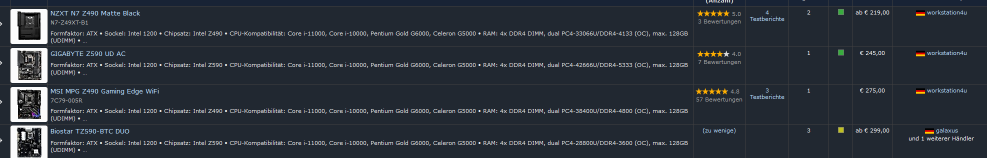

    Problem von LGA1200 - neu Kaufen von dem Board lohnt sich nicht, günstigstes Z Board 220€ (das Z590 matx von Biostar für 90€ zählt nicht, weils mist ist). Und auch H/B Boards sind entweder schlecht (für den I9 ungeeignet) oder zu teuer.
    Gebraucht wäre da die einzige Option.
    Oder man kauft sich neu einen 12700KF (190€) + Z690 mit DDR4 (~150€+). Ist zwar teurer, aber auch neuer, schneller und effizienter.

    Nur das lohnt halt nicht:
    Mindestens 220€ für ein ATX Z490 (mit schlechteren Chipsätzen sieht es nicht besser aus, 200€ für H570). Und ob NZXT die Ideale wahl für macOS ist weiß ich nicht.
    Als vergleich ein System mit neuerer Plattform:
    https://geizhals.de/asus-prime…7165.html?hloc=at&hloc=de
    https://geizhals.de/intel-core…071512700kf-a2613568.html
    Ca. 320€, 100€ mehr als das billigste neue Z490. Mehr Leistung und sogar ein M.2 Slot mehr.

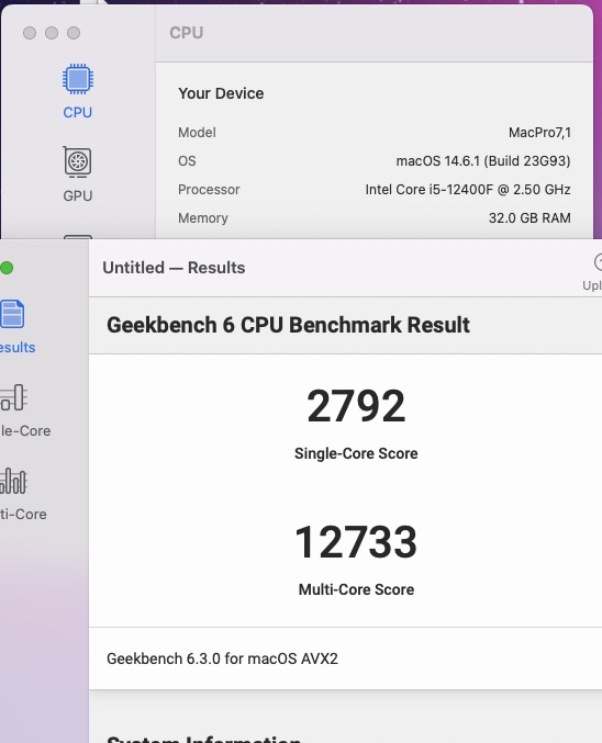

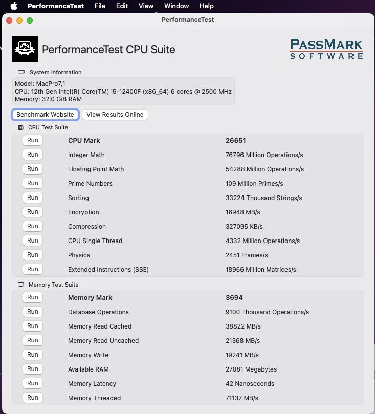

  • Finde schon prima wie neuere MB (mit DDR5) selbst bei ner Einsteiger CPU wie meine 12400F ordentlich Gas gibt.
    Da sind schon Highend CPUs Gen 9 oder 10 nötig um wenigstens bei Multicore besser zu sein - bei Single Core kaum ne Chance.
    Würde daher inzwischen schon zu MB mit DDR5 raten plus 12600K bei Umstieg von ner Highend 10er / 9er CPU.
  • Hast du den i5 auch übertaktet?
    DDR4 ist noch gut nutzbar, wenn man ram schon hat.
    Ja, der i5-12400F ist per BCLK übertaktet.
    Einige wenige MB können das.
    Das DDR5 nicht, aber 6000er mit CL36 drin.

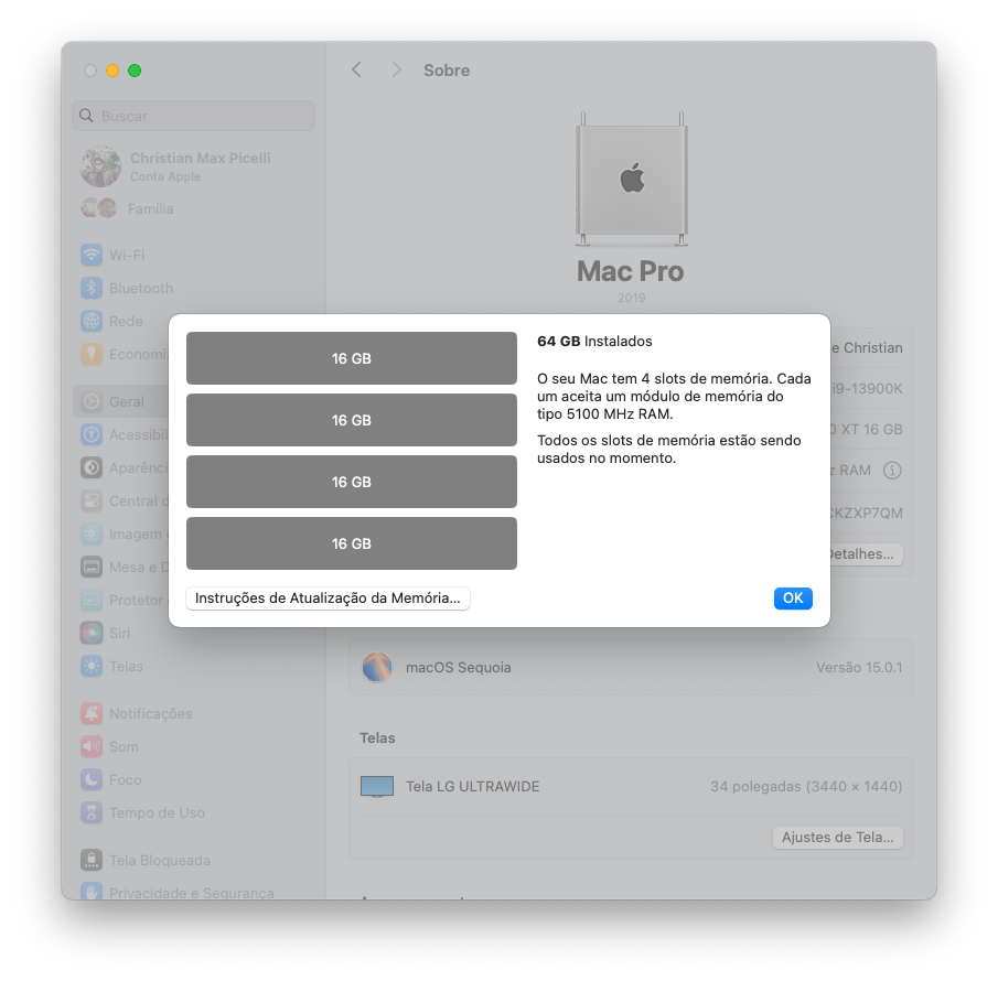

  • Hallo zusammen, ich stimme Mieze zu, ich habe ein Gigabyte Aoros Z790 Elite AX-Motherboard mit Broadcom und es ist perfekt. Das Einzige, was ich wirklich tun musste, war, den Basiskern im BIOS auf 85 MHz statt der ursprünglichen 100 MHz zu konfigurieren. Raptor Lake i9-13900K
    Alle anderen Anleitungen des Herstellers haben keinen Wert, um es problemlos als Hackintosh nutzen zu können.
    Ich verwende X.M.P 1-Speicher für meine 64 GB DDR5 HyperX, der aufgrund der "base clock" perfekt läuft.
    Ich bin sehr zufrieden mit der Leistung meiner Maschine und mit MacPro7.1 als SMBIOS und Clover mit VoodooHDA hatte ich keine weiteren Probleme.
    Ich habe den Speicher richtig konfiguriert, er wird in 10 Sekunden aktualisiert und gestartet, und der Hackintosh war ausgezeichnet. Schlaf, Bluetooth und alles andere perfekt konfiguriert.

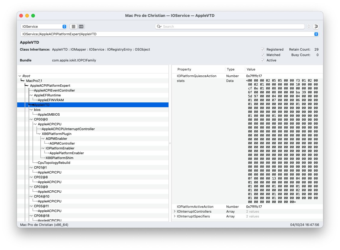

    Ich kann Xcode sicher ausführen, ohne dass die Temperatur steigt und kein Neustart erfolgt. Und wenn ich Clover 5160 oder ein anderes Programm kompiliere, kann ich VT-enable perfekt nutzen und die DMAR-Tabelle verwenden, um Apple VT-D zu erhalten, was das System nicht durcheinander bringt.
