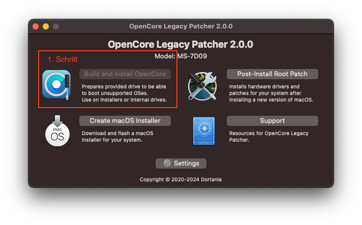

  • https://github.com/dortania/Op…cy-Patcher/releases/2.0.0
    Da hilft nur probieren... :-)
    Du musst ja dein bestehendes MacOS nicht grad plattmachen;
    Lade den OCLP, installiere sie,
    Mit dem ersten schritt lässt du dich einen OCLP OpenCore Efi ins System EFI erstellen und beim neustart mit Option Taste auch davon starten.
    Danach erstellst du dir einen neuen Apfs Volume bspl. "Sequoia"
    Jetzt ladest du dir den Sequoia Full installer und installierst sie auch in diese neu erstellte Volume drauf.
    Nach der installation führst du die 2. Schritt mit den Root patches aus im installierten Sequoia...
    und spielst mal damit rum, wenn du zufrieden bist kannst du da bleiben und deine erfahrungen hier berichten.
    wenn nicht löscht du einfach den Sequoia Volume Gruppe weg und damit hat sichs.
    Also Berichte mal drüber was geht und was nicht... :-)
    Gruss Coban

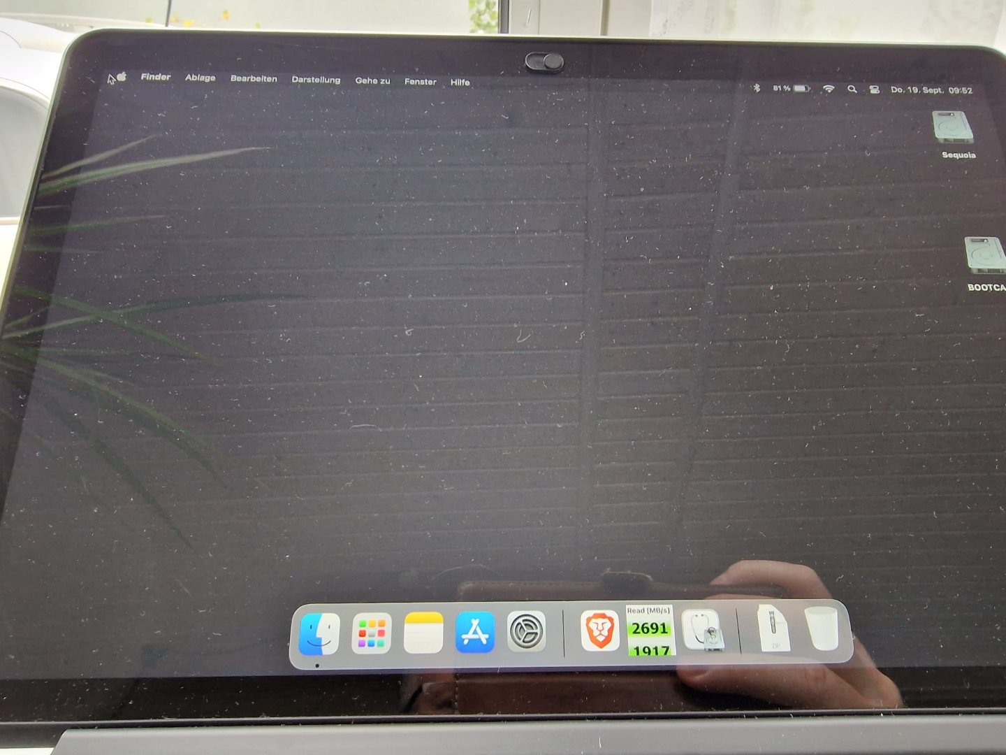

  • PCIe 3.0 NVMe SSDs
    Die SSd die ich habe soll 3500 und 2500 schaffen komme aber nur Maximal auf 1400
    Die Intel I5-52xxU CPUs arbeiten mit PCIe2.0, von daher ist die Geschwindigkeit das, was der PCIe Slot kann.

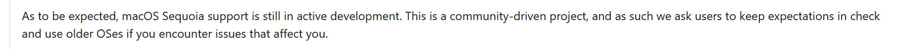

    Was erwartest du von einem System, was deine Hardware von Haus aus nicht unterstützt, nur durch OCLP zwangsweise.
    Diese zwei Sätze bei OCLP 2.0.0 sagen es aus.

    Was nur verwunderlich ist das wenn der Loginscreen kommt und man sein Passwort eingegeben hat das es 12 bis 14 Sekunden dauert bis das Standard Hintergrundbild vom Desktop zu sehen ist.
  • So sehr verwunderlich ist das eigentlich nicht...
    Das MBP 2015 ist beinahe 10 Jahre alt und verfügt über eine von Sonoma/Sequoia nicht mehr unterstütze Grafikeinheit die nur durch das einbringen diverser alter Treiber, Frameworks, Compiler etc. überhaupt unter den modernen Systemen lauffähig wird. Das OCLP Team greift hierbei schon ziemlich tief in die Trickkiste will meinen da wird so ziemlich das komplette Grafiksubsystem vom OS umgebaut und umgebogen und das hat nunmal seinen Preis in dem Fall eben auf kosten der Geschwindigkeit und möglicherweise auch auf kosten der Kompatibilität. Spätestens in dem Moment wenn App's bzw. Systemfunktionen zwingend etwas aus dem Metal3 Kontext benötigen ist dann Schicht im Schacht und es läuft nicht mehr. Ich selbst habe auch noch ein 2015er MBP hier stehen und das fand ich eherlich gesagt schon unter Sonoma schon nicht mehr sinnvoll einsetzbar. Klar es läuft mit dem OCLP und für so Dinge wie Office Kram, Internet und Email ist das sicher auch noch ausreichend aber eben für viel mehr ist es unter Sonoma nicht mehr zu gebrauchen und mit Sequoia wird das nicht besser. OCLP ist eine feine Sache aber je älter die am leben zu erhaltende Hardware ist umso mehr Kompromisse muss man eben auch eingehen ob man das möchte muss am Ende jeder für sich selbt entscheiden. Ich habe mich dazu entschieden das 2015er MBP zusammen mit Ventura in Würde altern zu lassen und setze für meine täglichen mobilen bzw. Schreibtisch gebundenen Aufgaben lieber auf die Kombi aus Elitebook/M1 MBP wobei das MBP als Desktop Ersatz werkelt und das Elitebook mein mobiler Begleiter ist.
