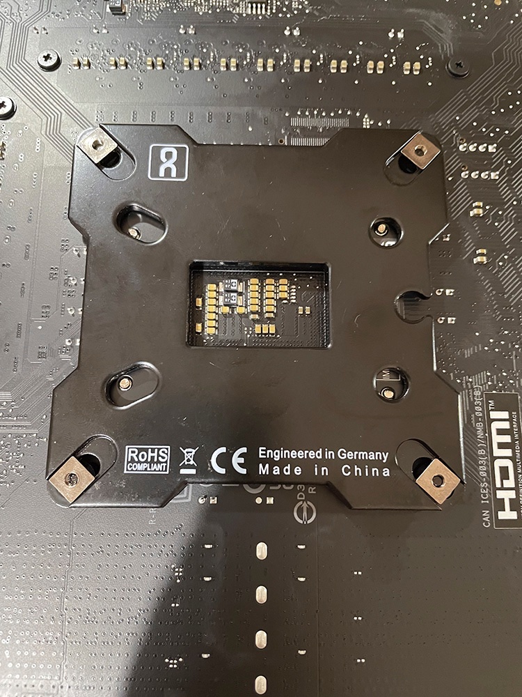

  • So, jetzt ist erstmal die Backplate für den Wasserkühler dran und die Schraubstifte sind auch reingedreht - man kann die leicht hin und her schieben - das Board hat quasi jeweils zwei ineinander übergehende Bohrungen. Ich verlasse mich mal auf meine Intuition und nehme die äußeren. Auf das Board kommen kleine Unterlegscheiben und Filz oder Gummi. Die dürfen aber nur handfest angezogen werden ...
    CPU drauf, Wärmeleitpaste + dann den Kühler.
    Schon jetzt ist das Ganze richtig schwer!

  • Das sieht sehr wild aus, um das mal vorsichtig auszudrücken 😅
    Der 120mm Radiator für den 14900KF wird wesentlich zu wenig Kühlleistung haben unter Last, dass ist zu wenig.
    Ich würde dir die Arctic Liquid Freezer 3 360mm nahe legen und ein neues Gehäuse, damit auch alles reinpasst. Fractal Meshify oder Antec Flux kannst du dir mal ansehen.
    Neues Netzteil würde ich eventuell auch überlegen.
    Du hast ordentlich Geld investiert, dann würde ich beim Rest nicht anfangen zu sparen. Du willst ja einige Jahre was von dem System haben, denke ein wenig mehr zu investieren ist der richtige Weg Werner_01
  • Oha, spannender Build, sieht sehr äh ja funktional fokussiert aus sagen wir mal.
    Das arme ProArt :-( so ein schönes Brett in der Umgebung…
    Ich meine Ästhetik mal hin oder her aber haste bei dem Setup keine Bedenken dass dir die Bude absäuft aus Mangel an Übersicht und Qualität der Verschlauchung?
    Ich hatte in 2010 auch mal nen Festo Klick WaKü Loop aber so ganz geheuer war mir der nie, schon echt vintage wie es aussieht, die Pumpe ist gut, der Block auch aber der Rest, hmm, da würde ich stark nachbessern…
  • Alles gut! :-))
    Ich habe diese Kiste zig Jahre tagtäglich im Einsatz gehabt - und selbst im Hochsommer unter Voll-Last war das Ganze nahezu geräuschlos. Die Schläuche sind ok, das System ist dicht, das Wasser mitsamt Schutzmittel vor einem Jahr komplett gewechselt ...
    Die gesamte Kühltechnik war damals schon deutlich teurer als dieses Board heute ist. In all den Jahren lief das Teil zuverlässig wie ein Uhrwerk. Mir kommt es darauf an, dass der Rechner funktioniert und laaaange hält, wie das aussieht, ist dabei irrelevant.
    In anderthalb Jahrzehnten hatte ich nie Stress mit meinen Wasserkühlungen.
    Klar kann man sich auch irgendein nagelneues Gehäuse mit mega Licht-Effekten und sonstwas hinstellen - aber dann hätte ich eh gleich ein Mac Studio gekauft. Mir ging es ja gerade darum, genau diese alte Mühle zu erhalten.
    Optik und Kühltechnik sind erstmal mein geringstes Problem.
    Das Bios-Update habe ich fertig, jetzt habe ich noch ein paar Termine und morgen muss ich mir dann Gedanken um einen Bootloader machen.
    @KungfuMarek: Dieser interne Radiator ist einer von zweien und ehrlich gesagt kaum in Betrieb.
    Das System hat außerhalb des Rechners Passivkühler, die so groß sind wie Heizkörper.
    Zwei Stromfressende alte Xeons liefen in dem System selbst im Dauerbetrieb, unter Stresstests etc. in moderaten Temperaturen.
    Das 1200-Watt-Netzteil ist noch gar nicht so alt. Damit hatte ich auch noch nie Ärger.
    Soweit ich es jetzt beurteilen kann, ist die Hardware einsatzfähig. Wenn alles wieder so läuft wie vorher, aber mit mehr Speed und aktueller Software, bin ich schon zufrieden.
    Die Alternative wäre gewesen, alles zu verschrotten. Und dann hätte ich mir definitiv ein Originalgerät gekauft.
    So wild das alles aussieht - ich weiß, was was ist :-)
    Hardware ist mein geringstes Problem. Viel schwieriger ist es, dass ich in Sachen Software quasi in der Steinzeit unterwegs bin, jedenfalls, was Bootloader angeht. Und das Bios vom neuen Board ist auch nicht so ganz ohne. Da muss man sich wirklich wieder einarbeiten. ...

    Okay alles klar, dann ist das soweit in Ordnung :D
    Wenn dann alles läuft, wie es soll, dann musst du da nichts ersetzen.
    Das Netzteil sagt mir leider nichts, aber 1200 Watt sollten reichen für die Hardware.
    Wie kaneske schrieb vllt etwas nachbessern an den Schläuchen/Verbindern, bevor dein System baden geht. Ich könnte da nicht ruhig bei schlafen.
    Mit der OC EFI von MacGrummel und ein wenig Anpassungen wirst du das sicherlich hinkriegen.
    BIOS sieht erstmal bestimmt wahnsinnig komplex aus, aber das ist am Ende halb so wild. Ist mehr Schein, als sein, wegen des GUI.
  • @KungfuMarek:
    Das mit den Schläuchen sieht wilder aus als es wirklich ist. Die sind teilweise schon aktuell ausgetauscht / erneuert. Und dieses System ist wirklich dicht.
    Ich habe auch immer drauf geachtet, dass da die passende Chemie im Wasser drin steckt. Von Anfang an hatte ich auch zwei Ausgleichsgefäße verbaut, in denen sich die Luft sammeln kann und insofern habe ich auch immer einen guten Wasserkreislauf gehabt.
    Würde die Pumpe nicht mehr laufen oder die Pumpgeschwindigkeit unter ein gewissen Level fallen, schreit der Rechner richtig laut.
    Das GUI ist für mich wirklich Neuland. Ich musste erstmal auf Youtube ein Tutorial schauen, um zu sehen, wo die Update-Option versteckt sind. :-))
    Vor 30 Jahren war ich noch auf der Höhe der Zeit in Sachen PC. Jetzt hinke ich irgendwas um 8 - 10 Jahre hinterher.
    Dass ich mich entschieden habe, den alten Rechner neu aufzubauen, hat halt auch emotionale Gründe. Das Gehäuse habe ich - soweit ich mich erinnere - seit 2009. Und immer wieder habe ich das Schätzchen teilmodernisiert. Da ist noch eine uralte Kühl-Steuerung von Innovatek verbaut, die sich via Windows-Notebook programmieren lässt. Als ich das damals das erste Mal fertig und am Laufen hatte, war ich stolz wie Bolle :-))
    Wenn du zig Jahre damit gearbeitet hast, dann hauste sowas nur ungern in den Elektroschrott. Und sowas wie Kabelmanagement gab es damals nicht. Klar sieht sowas dann wild aus, aber wenn alles läuft, freut man sich doch immer wieder neu.
    Zu meinem alten System hatte ich auch eine SSD - mit Windows 10 drauf. So konnte ich mit ein paar Handgriffen das gesamte Gerät in einen Windows-Rechner verwandeln. Und seltsamerweise wird diese SSD jetzt nicht mehr als bootfähig erkannt!?! Da bin ich platt.
    Meine Hackintosh-SSDs mit Clover drauf aber schon - nur, dass der Bootloader null zum neuen Board passt.
    Wahrscheinlich lässt sich da irgendwo irgendwas einstellen ...
    Aber was und wo?
