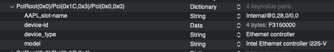

    nachdem ich von macOS Ventura auf Sequoia aktualisiert habe, lief alles zunächst einwandfrei. Beim nächsten Schritt habe ich die WiFi-Broadcom-Aktivierung mit dem OpenCore Patcher durchgeführt, wie in der Anleitung beschrieben. Das hat auch funktioniert, allerdings hat sich danach meine Intel i225-V Netzwerkkarte nicht mehr gemeldet, obwohl sie vorher problemlos funktionierte.
    Hat jemand ähnliche Probleme erlebt oder eine Lösung dafür? Ich hoffe, jemand kann mir helfen.

    Auf meinen Z690-Board werkelt auch ein Intel I225-V LAN-Chip, den ich mit dem AppleIntelI210Ethernet.kext aus der EFI heraus, mit einem anderen Device-ID-Inject als bei dir betreibe:
    In deiner config.plist ist der Kext aber nicht drinnen.
    War der vorher im Einsatz und wenn ja, wo wurde der Kext hinplatziert?
  • agent36 Seitdem es den AppleIGC.kext gibt brauchen wir für den I225-V keine Patches mehr.
    Kein Firmware-Patch über die Shell für den AppleIntelI210.kext.
    Keinen Eintrag in den DeviceProperties.
    Kein Boot-Parameter.
    Einfach den Kext runterladen, einbauen und fertig.
