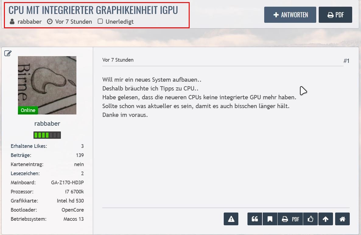

  • Will mir ein neues System aufbauen..
    Deshalb bräuchte ich Tipps zu CPU..
    Habe gelesen, dass die neueren CPUs keine integrierte GPU mehr haben.
    Sollte schon was aktueller es sein, damit es auch bisschen länger hält.
    Danke im voraus.

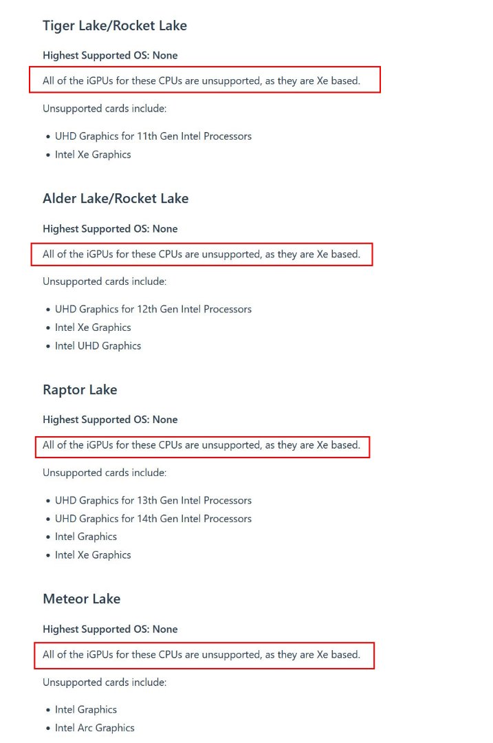

  • Habe gelesen, dass die neueren CPUs keine integrierte GPU mehr haben.
    Das ist falsch, nur kann macOS ab der 11. Generation nichts mehr mit den iGPUs anfangen und du wirst sie auch nicht nutzen können.
    https://dortania.github.io/GPU…ml#alder-lake-rocket-lake
