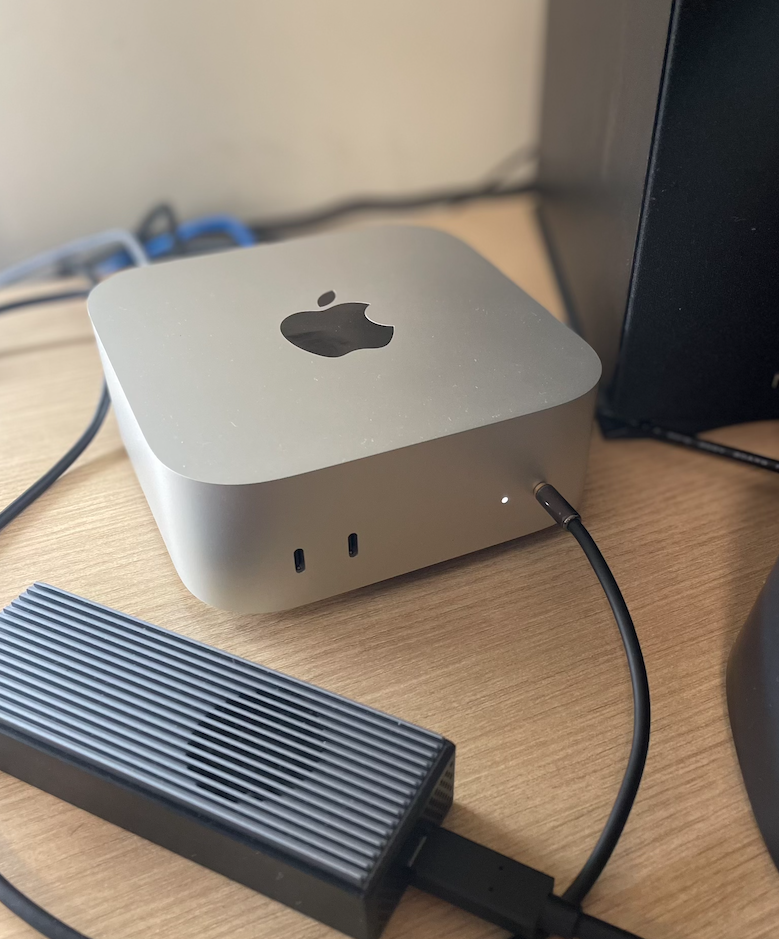

  • Mac Mini M4 Pro ;)
    Sicherlich sollte die Wahl Ihres Arbeitsplatzes etwas sein, worüber Sie sich keine Sorgen mehr machen müssen, der neue Mac Mini ist ein Kinderspiel und ich habe mir den M4 Pro mit 24 GB RAM und 512 SSD gekauft, und ich bin sehr zufrieden, da ich weiß, dass ich ihn immer noch habe Mehrere Hacks und einige Macs, aber dieser hat sie alle geschlagen.

  • In diesem Fall hatte ich immer noch nicht den Mut, einen hohen Preis für Gehäuse für Nvme auszugeben, da ich kürzlich ein ORICO 20-Gbit/s-USB-C-Gehäuse gekauft hatte und ich gestehe, dass mich die Tests beim M4 Pro seitdem überrascht haben Thunderbolt ist wirklich überlegen und ich verwende es nicht einmal am TB5-Port. Und ja, vorne. Der Orico hat einen Ventilator und ich habe ihn noch nicht einschalten sehen, und Ulgreen ist auch eine tolle Marke. Geben Sie nicht umsonst Geld aus, denn Thunderbolt ist Hackitosh weit überlegen. Ich mache keine Werbung für den Machintosh, sondern bringe Realität; Wenn ich es in Zukunft benötige, kaufe ich vielleicht ein Ulgreen 80 Gbit/s-Gehäuse, aber im Moment bin ich zufrieden, da ich nicht häufig große Dateien übertrage. + NVMe WD SN 770 1 TB.
