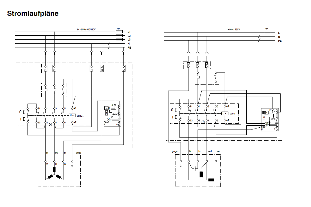

    Es geht um einen Abricht- und Dicktenhobel HC 260 M Bj. 1988. Das Teil stand jetzt 20 Jahre in der Scheune und das Anschlusskabel muss gewechselt werden weil die Hülle bröselt. Da die einzelnen Adern sichtbar sind viel mir gleich auf, dass es vier Adern sind. Bei 230 V sind drei und bei 230/400 V fünf üblich. Allerdings wird ja bei letzterem N gar nicht benötigt, weshalb ja 4 Adern reichen. Ist das richtig so?
    Der Stromlaufplan aus der Bedienanleituing zeigt aber, dass N geschaltet werden soll.
    Der ist aber bei dem Originalkabel nicht belegt.
    Ist das so korrekt?

    Denn wie auf dem Schaltplan zu sehen, scheint dort ein aktives Bauteil zu sein, das mit 230 V betrieben wird, wenn du das natürlich nicht mit Spannung versorgst dann kann es auch nicht schalten. Wie das so funktioniert haben soll, erschließt sich mir anhand des Schaltbildes erst mal nicht. Ein bisschen mehr Informationen bräuchte ich schon, hat das Gerät einen Schalter? Oder läuft es direkt los, wenn du den Stecker einsteckst?

    Wenn Du den Motor mit 400V betreibst, brauchst Du keinen Null! Der Schaltplan zeigt die Einschaltung mit Schützschaltung.

  • Wenn er den Motor in wie gezeigt Symmetrischer Sternschaltung betriebt braucht der Motor keinen N, ja aber die Schaltung davor braucht einen N wie es aussieht daher meine Fragen zur Ansteuerung des Motors.
    Die Aussage von wellini ist genau das was ich vermeiden will, pauschal „ja es geht“ es ist konkret abhängig vom Gerät, nicht dem Motor selbst.
    Sind wir im Privatumfeld ja oder?
  • Also vorweg, ich bin selber Elektromeister.
    Alles was in der gestrichelten Umrandung ist, ist die Ansteuerung ( hier gezeichnet als Schützansteuerung) und da hat kaneske recht wenn Du den Motor so Einschalten willst, brauchst Du ei en Null. Wenn Du den Motor mit Stecker und 3Phasenschalter betreibst, dann nicht.

    Herr Meister das ist faktisch falsch, es ist kein Schütz noch eine Ansteuerung das ist ein Schalter mit Unterspannungsauslösung, wie er sich bei Geräten wiederfindet die noch Spannungsfreiem Zustand halt noch automatisch wiederanlaufen sollen wenn mal jemand den Stecker im Betrieb zieht…
  • ja, es sieht genau so aus:
    Die Magnetspule wird zwischen zwei Phasen geschaltet und hat 380V.
    Ich muss ja das Kabel eh erneuern und stelle somit auf 5x1,5 um. Da möchte ich jetzt auch den Notaus griffbereit plazieren, der liegt jetzt unterhalb des Ausgabtisches und ist beim Abrichten quasi nicht erreichbar. Da wäre dieses Teil wohl geeignet und brauchbar?
    In dem Schaubild ist in der Zuleitung zum Motor eine weiße Ader abgebildet. Ist diue für eine Thermokontakt vorgesehen udfn sollte man den Nachrüsten?
    Da die Zuleitung eh zu kurz ist, kann ich auch gleich einen Schalter ohne diese kaufen.
    Bei diesem Schalter ist das gleiche Schaltbild ohne N zu sehen. Das wäre dann ohne Thermokontakt zu schalten. Wie erfolgt hier eigentlich der Motorschutz?
