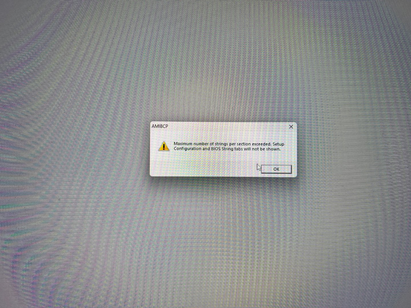

    Das habe ich mit dem Tool nun versucht. Dabei zeigt sich aber bei Start diese Meldung
    Und danach öffnet sich ein Fenster mit haufenweise Variablen :D Ich habe da nicht durchgeblickt. So etwas wie "CpuSetup" oder "MSR" habe ich da garnicht erst gefunden

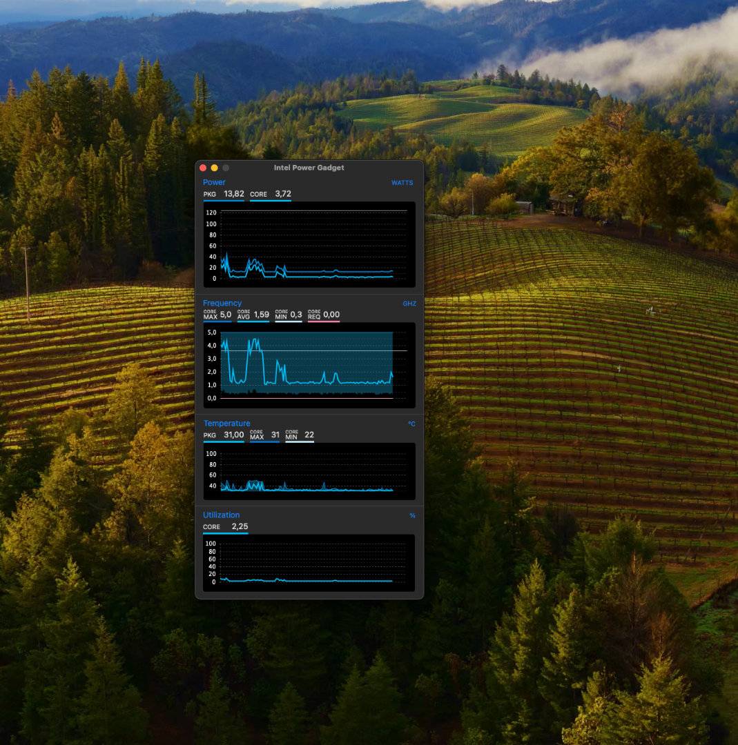

  • Guten Tag!
    Ich struggle gerade schn wieder hart mit meinem Powermanagement :)
    Und zwar habe ich es endlich geschafft das im BIOS versteckte CFG Lock zu deaktivieren. Ich musste per RU-Methode die Variable für CPUSetup umschreiben. "ControlMSR" gibt mir "MSR" jetzt auch als "unlocked" aus.
    In der Config.plist habe ich jetzt die Quirks "AppleXcpmCfgLock" und "AppleXcpmForceBoost" deaktiviert.
    Jetzt starte ich den Hacki und öffne direkt das IntelPowerGadget, um zu kontrollieren, dass alles funktioniert. Zunächst zeigt mir das Gadget sämtliche Taktraten richtig an und auch die MaxFreq mit 5 GHZ stimmt.
    Nach ca 20 Sekunden fällt diese aber auf 4 GHZ ab und der Hacki taktet nur noch bis max 4 GHZ.
    An Kexten habe ich das CPUtopologyrebuild und CPUDataprovider + CPUFriend. Aber auch wenn ich die deaktiviere verhält es sich genau so.
    Hat da evtl jemand eine Idee zu?

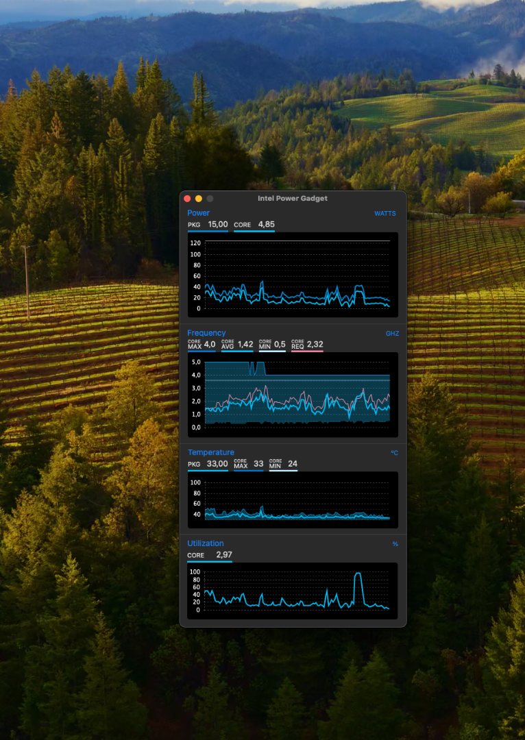

    Hier auf dem Screenshot sieht man es ganz gut
    und wenn ich den Quirk "AppleXcpmForceBoost" aktiviere, sieht es so aus.
    Ich tät mich unsagbar freuen, wenn jemand da eine Idee zu hätte bzw. einen Hinweis. Irgendwo muss sich da ja etwas zurücksetzen, was die maximale Frequenz wieder herunter setzt
    Besten Gruß!

  • ST3R30 vielen dank für deine Rückmeldung.
    Das mag sein, dass ich das damit evtl nicht richtig auslesen kann und es macht natürlich Sinn bzgl. der E und P Cores.
    Es geht mir aber um den Abfall der Taktrate auf den ersten beiden Bildern. Zunächst wird die maximale Rate von 5 GHZ, die im Bios so eingestellt ist ja richtig erkannt, aber dann, nach ca einer halben Minute fällt die maximale Takrate auf 4 Ghz ab und bleibt auch dort und kein Kern geht mehr über die 4 hinaus und das System ist einfach unglaublich träge.
  • Dav1310 Die CPU soll runtertakten im Idle-Betrieb um strom zu sparen. Die Technologie dahinter heißt Intel Speed Step. Aberbei 4 GhZ sollte das nicht träge sein. Was mich wundert ist eher die Low Frequency. 400 MhZ ist eher so für Notebooks gedacht. Aber wie gesagt, das Tool ist auch nicht für 12th Gen und neuere CPUs gedacht.
    "AppleCpuPmCfgLock" ist für Ivy Bridge und älter eigentlich.
    "AppleXcpmForceBoost" -> deaktivieren. Sonst läuft die CPU permanant im Turbo Modus und das Speed Stepping funktioniert nicht richtig
    CPUFriend und den Dataprovider kext ebenfalls deaktivieren und dann gucken, was die CPU macht.
    Lenovo Thinkpad T530/T490/E14 Gen5 | iMac 2010/2011 | Gigabyte Z490 Vision G i9 10850K | Autor von OC-Little-Translated
