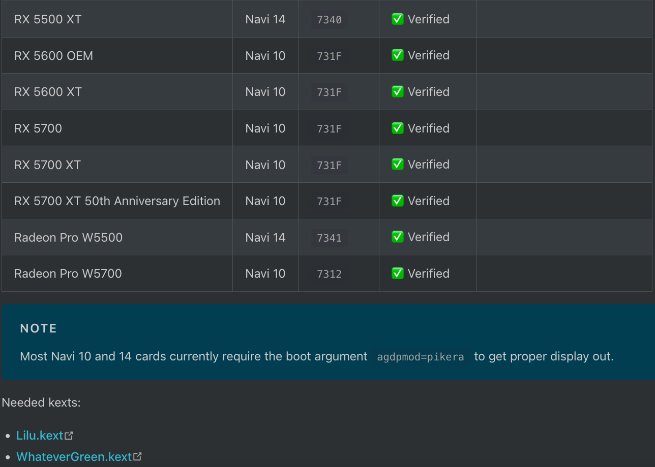

    Auf dem Bild findest du alles relevante zu der 5500xt
