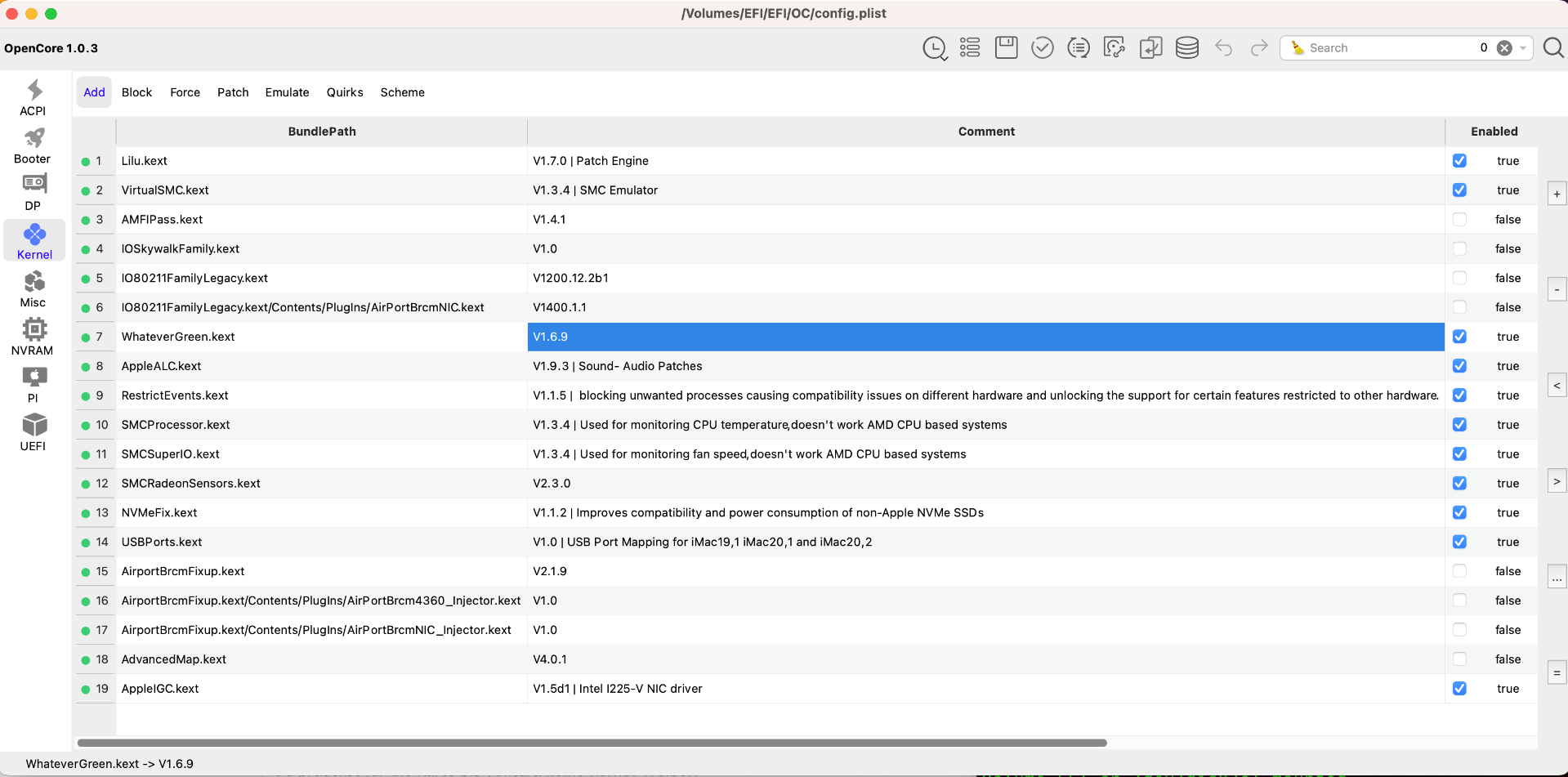

USB Header ist an einem internen Header auf dem Mobo verbaut. USB ports sind frisch noch einmal gemapped worden über Windows mit USB Toolbox, und im Hacktintool noch einmal getuned und auf internal gestellt.

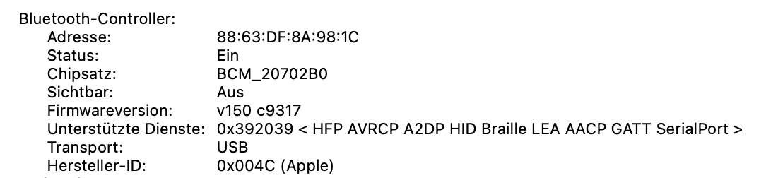

Es will aber nicht, Bluetooth erscheint weiterhin im System Profiler als Adresse NULL. Hab sogar schon extra Kext installiert, wie etwa BrcmBluetoothInjector.kext - hat auch keinen Effekt.
