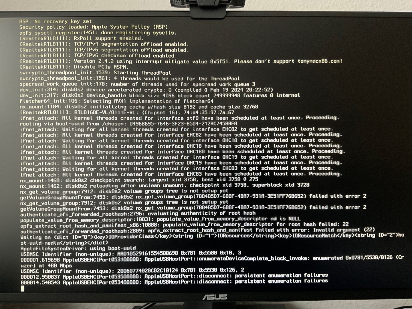

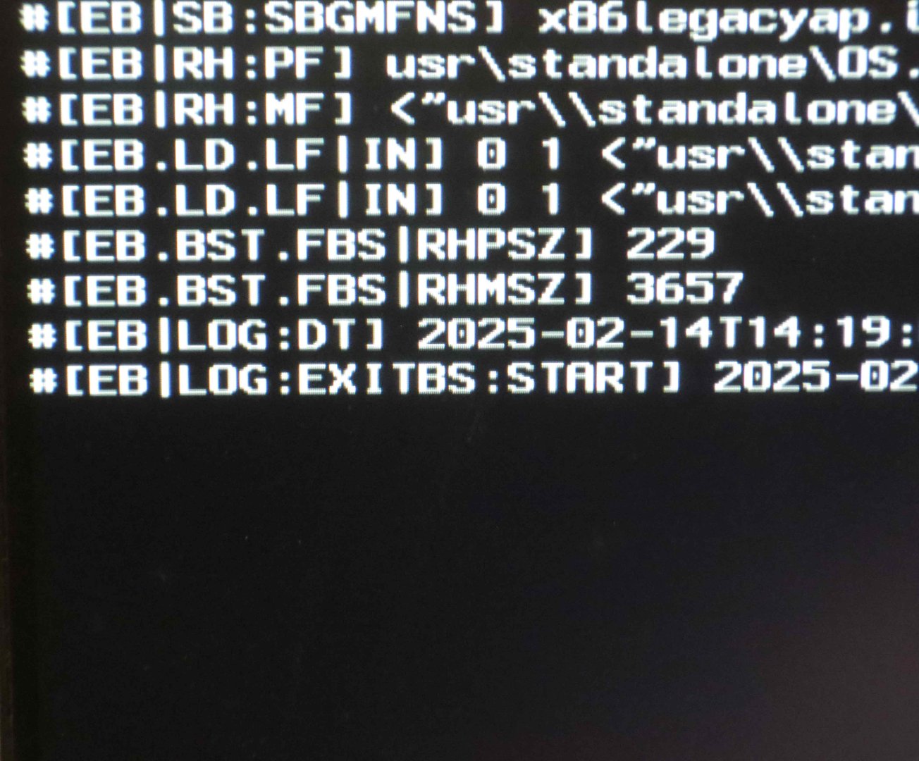

  • ralf. Das habe ich auch probiert, aber überall war gleiche Ergebnis.

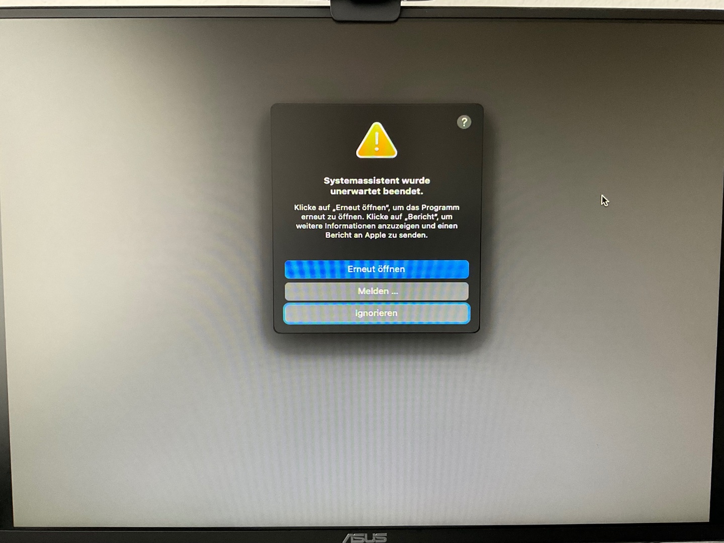

    Ich habe es mit Monterey erstmal gelassen und habe mit Big Sur probiert und ich hab's geschafft! ABER ich habe kein Sound und meine Grafikkarte läuft ohne Beschleunigung. Zeigt mir nur 3MB an.
    Ich habe es mit bootargs: radpg=15, mit SSDT-GPUSPOOF.aml und mit mehreren device-id´s in DP versucht, aber ohne Erfolg.
    Brauche euere Hilfe!

  • Das spoofen hat nicht geklappt, oder? Oder ist der Screenshot vor dem spoofen?
    Als folgende sollte de gefaked werden
    0x683D1002 - HD7770
    0x683F1002 - HD7750
    Der EFI wäre interessant
  • Ja, der Screenshot ist vor dem spoofen. Habe nach der Dortania-Anleitung gemacht (SSDT-GPU-SPOOF.aml geändert), aber das klappt ig-wie nicht.
