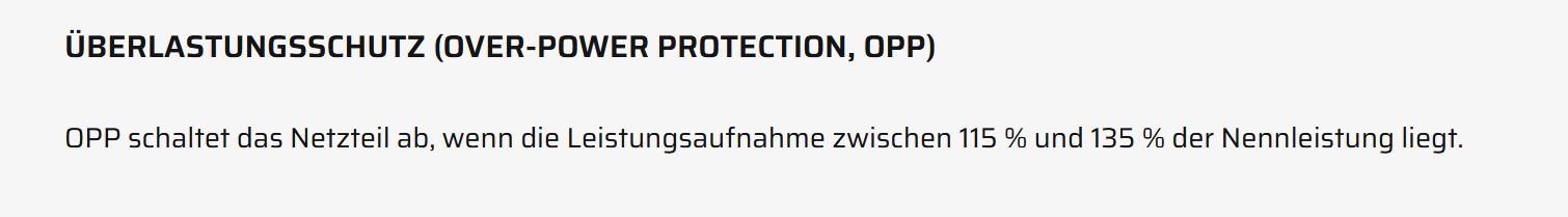

    Dein Corsair RM750x NT kann mehr vertragen als 750W, ich glaube mal gelesen zu haben, dass die bei 950W oder 975W Dauerbelastung erst abschalten.
    Mein 1000er hatte damals laut Corsair einen Abschaltschutz bei 1350W

    Nicht übel. :huh: Da hat sich die Investition ja damals gelohnt.
  • Da hat sich die Investition ja damals gelohnt.
    Deswegen verbaue ich auch nur Corsair oder Seasonic.
