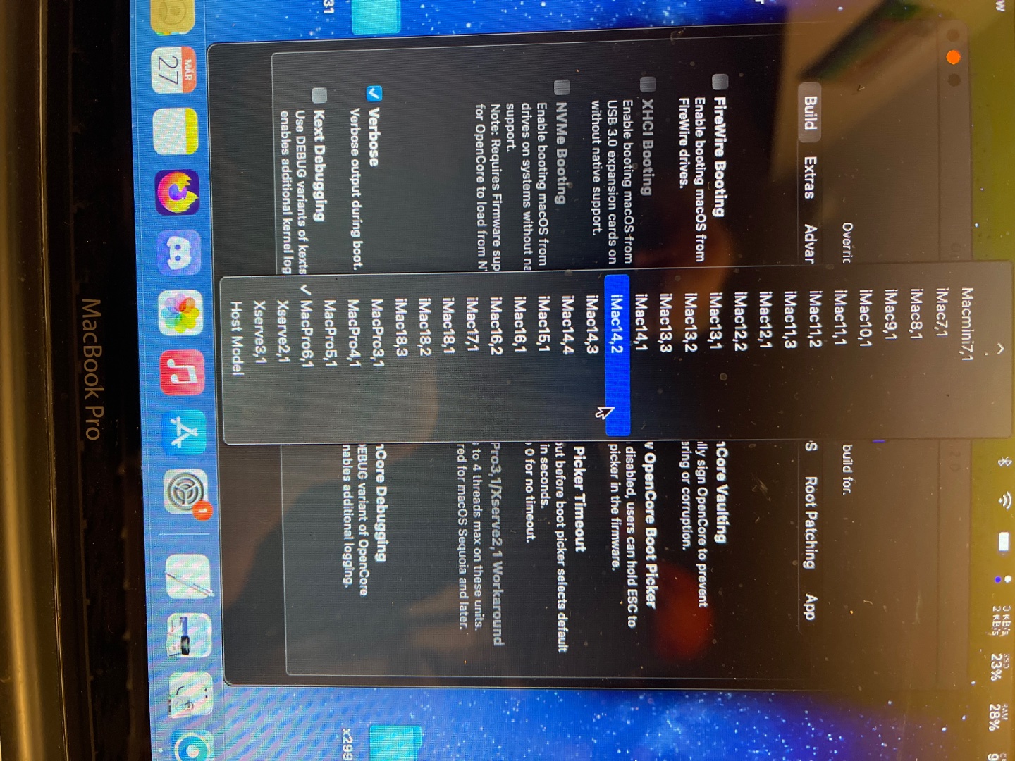

    5 Mal editiert, zuletzt von thommel () aus folgendem Grund: Habe nun mit OCAuxiliary Tools alle Fehler ausgemerzt. Leider startet die Installation vom USB Stick nicht. Nach ein paar Zeilen auf dem Screen bleibt der vorgang hängen. Ich füge mal ein Bild mit an. Vieleicht kann mir jemand einen Tipp geben.

  • 00:000 00:000 OCS: Failed to parse string field as value with type data and <51BEC8CFDC46> contents, context <ROM>!
    Bedeutet das im Bereich Plattforminfo für den Key ROM ein ungültiger Wert eingetragen wurde. Werte die dort eingetragen werden dürfen nur aus den Zahlen 0-9 und den Buchstaben A-F bestehen (Hexadezimal)
    01:937 01:937 OCABC: Incompatible OpenRuntime r2, require r12
    Weißt darauf hin das die eingesetzte OpenRuntime Version (EFI/OC/Drivers/OpenRuntime.efi) nicht zur eingesetzten OpenCore Version passt

    vielen Dank für den Tipp. Habe ich nun alles schon gemacht und komme bis auf den Auswahlscreen wo alle Laufwerke aufgeführt sind. Gehe ich dann auf den Installationstick läuft die Installation an und stoppt mit einer Speicherpanic. Muss ich vieleicht mal filmen oder ein Foto machen.

  • Ich Danke Dir für Deine Mühe, hat aber leider nicht geklappt. Habe mal ein Bild gemacht wie weit es bootet.
    MfG thommel
  • Okay einmal die config.plist mit der hier tauschen bitte: config.plist
  • Vielleicht hilft das ja: Ich hab mal die Abteilung NVRAM/Delite und das Paket für Broadcom-WLAN zugefügt (ich weiß nicht, ob Du Broadcom-WLAN hast..) und den TSCAdjust.Kext durch den CPUTscSync.Kext ersetzt, der die Anpassung der CPU-Cores automatisch ohne Extra-Eintrag macht. Und noch ein paar Quirks wie bei meinem X299er angepasst..
