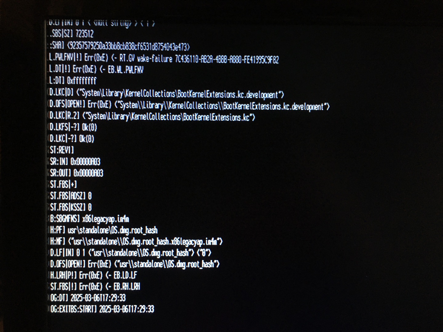

Endet leider wieder ohne Bild ob an VGA DVI oder HDMI.

Okay. Dann entferne mal bitte die Raute bei "#-igfxvesa" in den boot-args. Dann startet die kiste mit software-rendering im VESA-Modus, das heisst es sollte auf jeden fall ein bild geben, falls die Kiste komplett durchbootet
