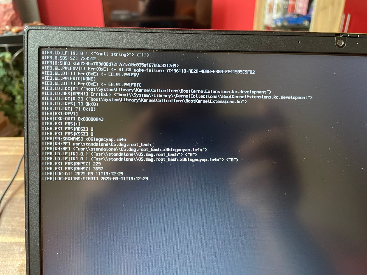

    Ich hab soweit es ging alle Einstellungen im BIOS angepasst & dann unter Windows mit OpCore-Simplify eine EFI erstellt. Wenn ich dann damit versuche zu booten bleibt er gleich ganz zu Anfang stehen. Wie auf diesem Foto zu sehen:
    Ich hab während des testen & Fehlersuche auf GitHub auch mehre EFIs für Thinkpad E14/15 oder Ryzen 5 5500u gefunden. Wenn ich diese versuche zu booten bleibt er auch an der selben Stelle hängen.
    Nun die Frage, hat von euch einer eine Idee was ich übersehen habe oder woran es liegen könnte? Die mit OC-Simplify erstellte EFI befindet sich im Anhang.

    Ich habs jetzt mit der 6Core->Vega EFI aus dem Paket versucht & er bleibt an der selben Stelle stehen.
    Irgendeine Idee ob ich da was im Bios übersehen haben könnte?
    Mich wunderts echt weil es gibt ja eine EFI für dieses Thinkpad Modell auf GitHub & die bootet bei mir auch nicht.

  • Hast Du unter UEFI -> Quirks -> ForceOcWriteFlash auf true stehen wenn nicht machen die Lenovo Laptops brauchen den Quirk andernfalls tun die nix...
    Gerade getestet & immer noch das selbe. :(

  • Hum, okay...
    Der Fehler kann verschiedene Ursachen haben probier mal unter Booter -> Quirks -> SetupVirtualMap auf false zu setzen (denn der Dortania Guide als mögliche Fehlerquelle)...
  • griven  ralf.
    Die beiden Optionen haben auch keine Besserung gebracht.

  • Naja kannst Dich ja hier mal durchwursteln...
    https://dortania.github.io/Ope…ck-on-eb-log-exitbs-start nen Patentrezept gibt es da in dem Fall wohl leider nicht...
    OK ich lese mich da morgen mal durch. :)

    Ich hab ihn gestern doch noch zum laufen gebracht. :danke2:
    Hat mir keine Ruhe gelassen also hab ich noch bis 1Uhr nachts weiter getestet. ^^
    Der Link von Griven hat weiter geholfen. Er hat dann erfolgreich gebootet nachdem ich "EnableWriteUnprotector" aktiviert & "RebuildAppleMemoryMap" + "SyncRuntimePermissions" deaktiviert habe. Da gibts laut dem Link auch noch eine andere Lösung, aber die braucht etzwas mehr Zeit. Wenn man "DevirtualiseMmio" & eine MmioWhitelist erstellt. Das werd ich später noch testen.

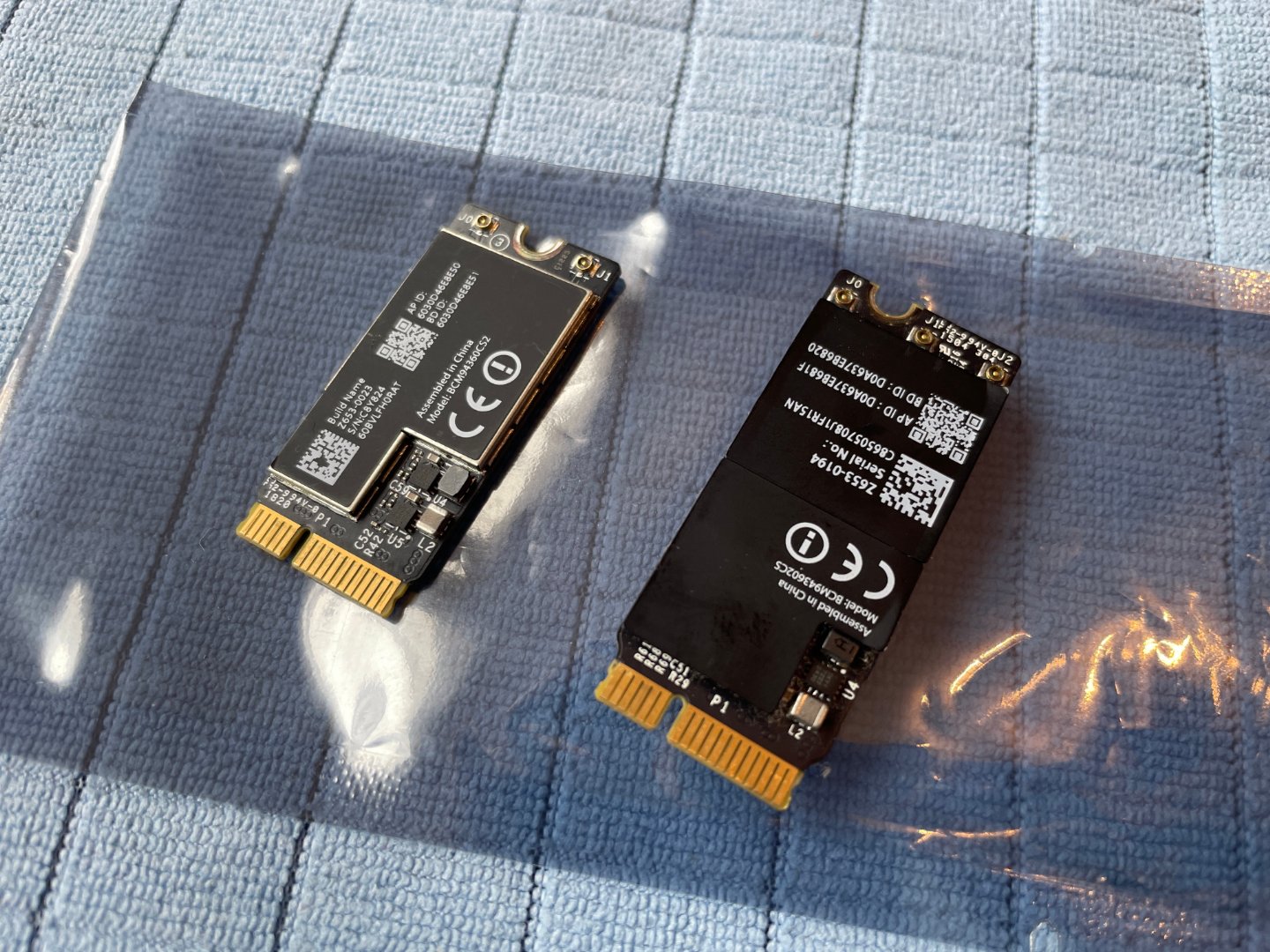

    Für das WiFi Problem hab ich auch gestern noch eine Lösung gefunden. Ich werde mit so einem Adapter eine meiner beiden AirPort Karten einbauen.

  • Gestern & Vorgestern sind nun die Adapter Karte für die AirportKarte & die Vinykfolie fürs Gehäuse angekommen.

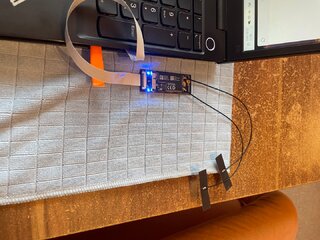

    Als erstes hab ich den Adapter mit der Airport Karte erstmal nur lose zum testen angeschlossen & die nötigen Änderungen an der OC EFI vorgenommen.
    Läuft soweit stabil unter macOS & Windows, findet die vorhanden WLAN Netze & BT Geräte.
    Um die Karte einbauen zu können hab ich das Gehäuse geringfügig modifiziert. Ich hab neben dem Akku ein Stück Polystyrol eingeklebt um eine ebene Auflagefläche zu haben. Auf diese hab ich die Karte dann mit einem Test Powerstrip aufgeklebt. Das ist im Grunde der selbe Klebestreifen wie er auch für iPhone Akkus verwendet wird. Die Kabel sind erstmal nur mit bauen Malerband fixiert bis das Elektrik Tape mit der Post da ist.
