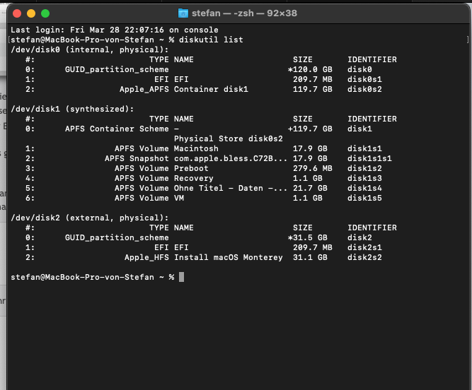

    Ich habe ein Problem mit der Mojave Installation auf meinem MacBook Pro 9.2
    Ich bekomme nicht die Daten auf die Interne SSD geschrieben um den USB Stick zu entfernen..

    Nur, ich bekomme den USB Stick nicht intern installiert sodass ich ihn entfernen kann ... gibt es die Möglichkeit die EFI Datei vom
    Stick manuell zu kopieren? Welche Verzeichnisse?

    Also, ich habe ein reales Macbook und habe das OS Monterey drauf gespielt. Soweit so gut .. Mit dem eingesteckten Stick läuft es tadellos .. das ist mein Problem .. ich möchte das EFI Intern auf die SSD kopieren und den Stick entfernen.. nur klappt das nicht (siehe Fotos)
    also die EFI Files Manuell kopieren und dafür brauche ich den Pfad ..

  • Du brauchst keinen Pfad. Die ESP ist eine Partition und wird als ein eigenes Laufwerk behandelt und auch so angezeigt. Stelle den Finder einfach so ein, dass alle Festplatten auf dem Desktop und in der Seitenleiste angezeigt werden, dann siehst du sie wenn du sie beide gemountet hast. Die Platten heißen beide 'EFI', und darin sind die Ordner, die ebenfalls 'EFI' heißen. Achte also darauf, dass du den korrekten EFI Ordner, und zwar den mit OpenCore vom Stick, auf die interne ESP Partition kopierst. Einmal kurz die EFI Ordner öffnen, dann siehst du schon in welchem ein Ordner mit OC ist, das ist dann die EFI vom Stick. Am besten löschst du den EFI Ordner von Apple zuvor von der internen ESP Partition und leerst anschließend den Papierkorb. Aber vergewissere dich, dass du nicht aus versehen den EFI Ordner mit OpenCore vom Stick löschst.

  • Mount ESP das tool habe ich .. was ich brauche das währen die Verzeichnisse wo die EFI Daten hinkommen ..
    Für mich sieht es so aus, als könnte OCLP die Partition für den EFI-Ordner nicht mounen und deswegen bricht der Prozess ab.
    Du kannst versuchen, die Partition mit MountEFI zu mounten (Option 1). Allerdings musst du den EFI-Ordner für dein MacBook Pro mit OCLP generieren und dann manuell rüber kopieren. Das geht so:
    https://github.com/5T33Z0/OC-L…lyzing_OpenCore_builds.md
    Am Ende den "EFI" und den "System" Ordner aus Schritt 10 auf die EFI Partition deines MacBook Pro 9,2 kopieren und dann rebooten.
