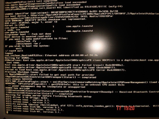

    Im verbose Mode bekomme ich am Ende diesen Fehler:
    Warning: IOPlatformPluginUtil : getCPUIDInfo: this is an unknown CPU model 0x3a
    -- power management may be incomplete or unsupported

    Dann probiere ich immer mit verschiedenen bootflags rum: -v -f -x npci=0x2000 GraphicsEnabler=Yes natürlich sind die beiden letzten bootflags vorrangig nicht für das Problem gedacht aber vll hilft es ja. Ich habe bei meinem Hack aber auch noch keine endgültige Lösung gefunden, wie er problemlos bootet. Ich probier immer rum.
    Hack Pro: i7 3770k, 8Gb 1600MHz Corsair, EVGA GTX 560ti, 1tb HDD, Gigabyte z68xp-ud3, 10.8.2
    mein System bootet durch, aber nur vom USB-Stick.
    Jedenfalls startet so ML 10.8.2 durch, obwohl der Fehler getCPUIDInfo: this is an unknown CPU model 0x3a auch angezeigt wird.
    An dem Punkt: If you wish to boot the System: exit
    gebe ich exit ein und muss dann 8 Minuten warten bis OSX erscheint.
    Auf jeden Fall läuft es schon 'mal.

  • Dieser Fehler ist meines Wissens leicht zu beheben.
    Ausgelöst wird dieser aufgrund der falschen Gerätekonfiguration und dem damit verbundenen Powermanagement-Einstellungen.
    Man muss hierfür in der SMBios.plist eine dieser Apple-Modelle verwenden:
    iMac13,1 für Core i5 3330 / 3470 und Core i7 3770 (Ivy Bridge)
    oder
    iMac13,2 für Core i5 und Core i7 (Ivy Bridge)
    Mit diesen Einstellungen werden die, für die CPU, passenden Speedsteps eingelesen und der Fehler sollte damit behoben werden.
    Sollte dies nicht der Fall sein, dann ist es nicht weiter gravierend, da die Modelle die von Apple verwendet werden in den Bezeichnungen jedoch nicht in den Speedsteps voneinander abweichen.
    Der Fehler tritt daher auch auf, wenn das System die CPU-Bezeichnung nicht verifizieren kann.
