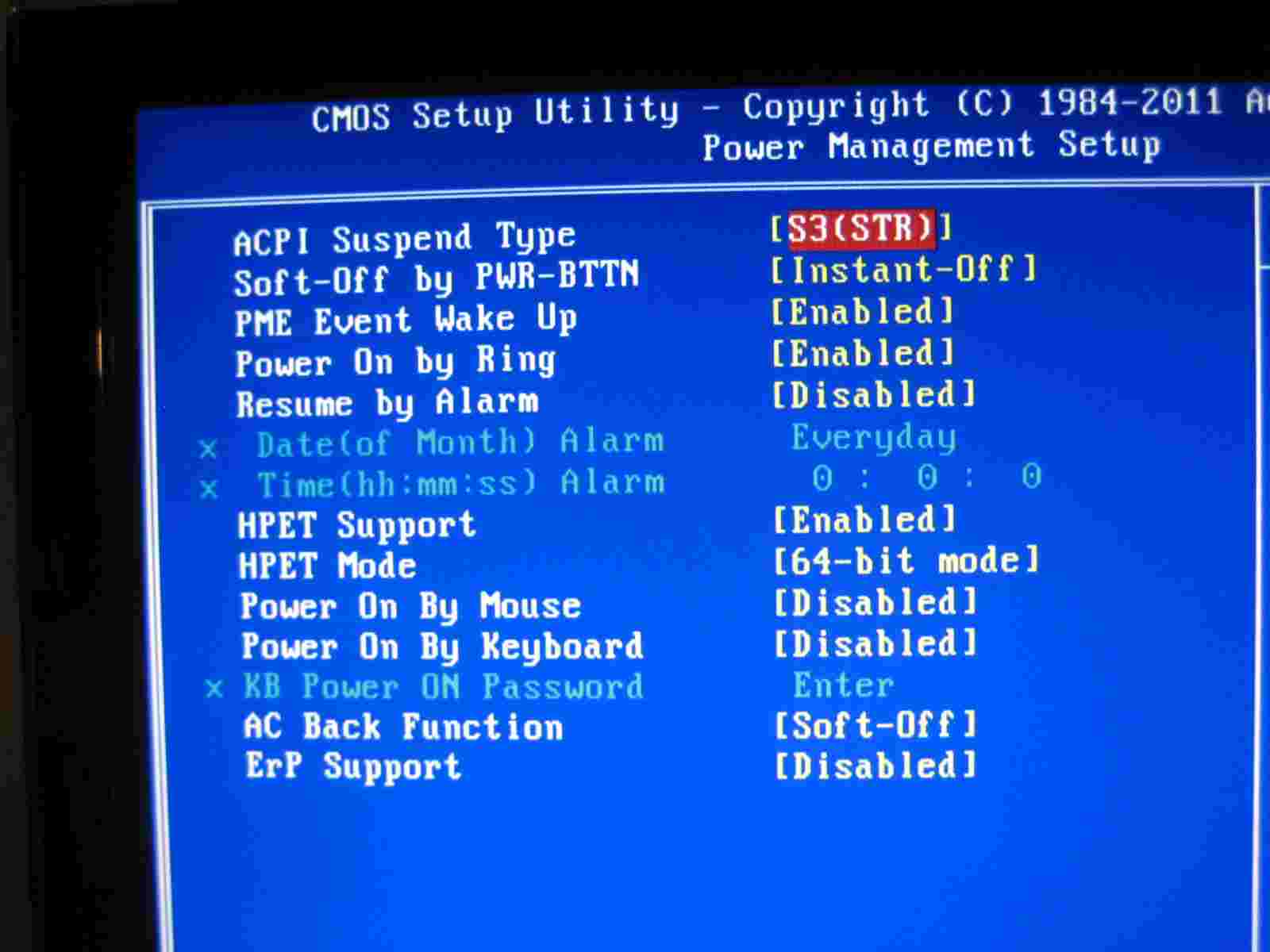

    Was ich bisher gemacht habe : Das Bios auf UEFI upgedatet und mal die Einstellungen wie bei einem Tutorial von T***M*c gezeigt vorgenommen:

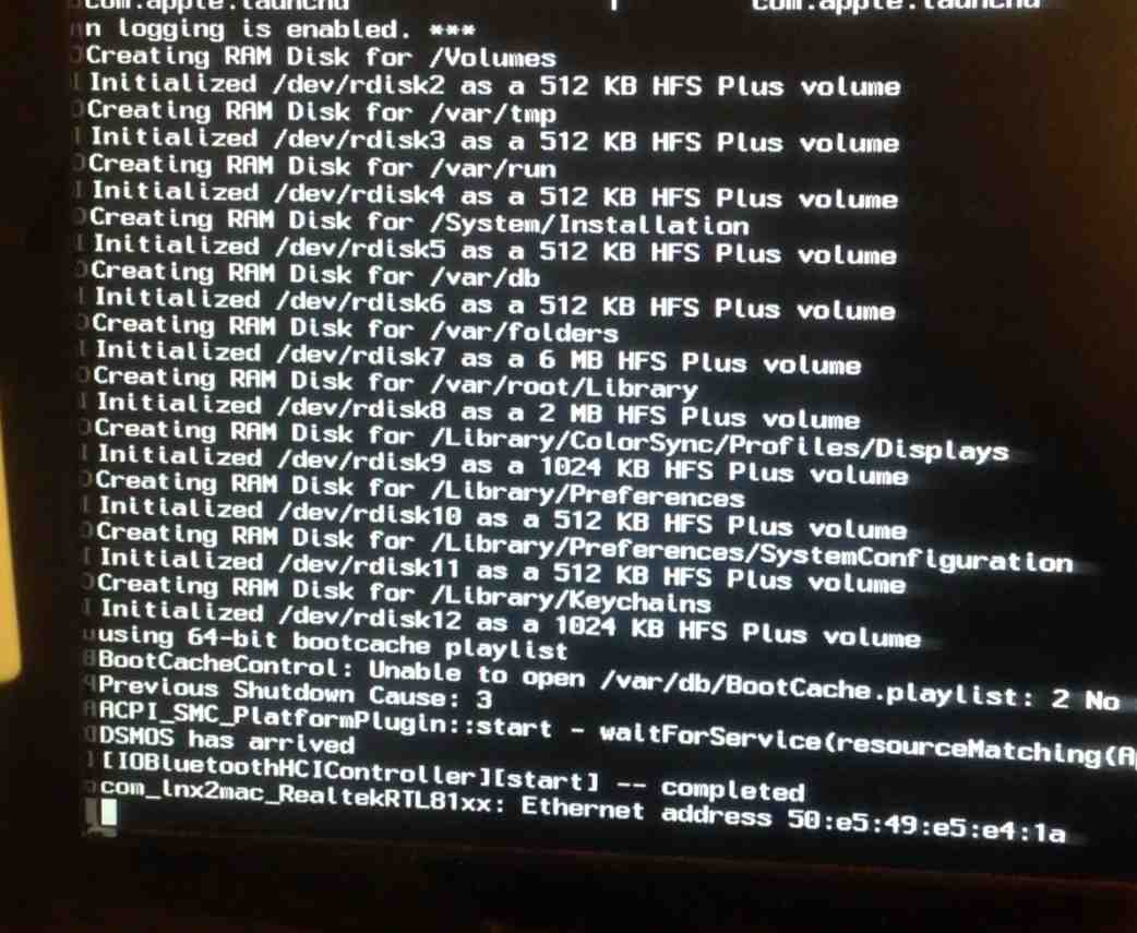

    Diese Fehlermeldungen kommen s.u. Kann mir jmd helfen ?

  • beim Booten das hier eingeben :
    -PCIRootUID=0
    oder
    -GraphicsEnable=Yes

  • Danke erst einmal für deine Hilfe.
    nur damit ich es richtig mache: ich gebe -PCIRootUID=0 beim Unibeast-Bootlogo ein - oder ?
    dann habe ich diesen neuen Screenshot. Bei -GraphicsEnable=Yes passiert nichts
    WEr weiß weiter ?

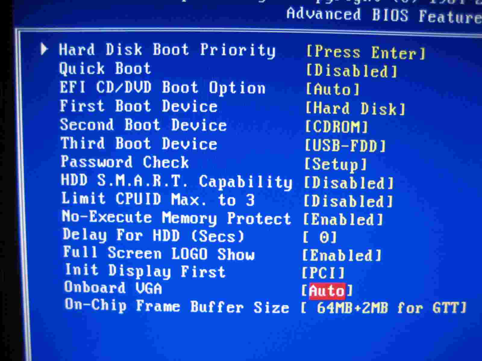

    ich zeig euch nochmals meine BIOS Einstellungen vll. habe ich ja was übersehen:
  • Stelle im Bios den Menüpunkt "Integrated Peripherals/SATA Port 0-3 Native Mode" auf "Disabled"!
    Falls das noch nicht hilft, gebe als Bootparameter ncpi=0x2000 oder npci=0x3000 ein!
