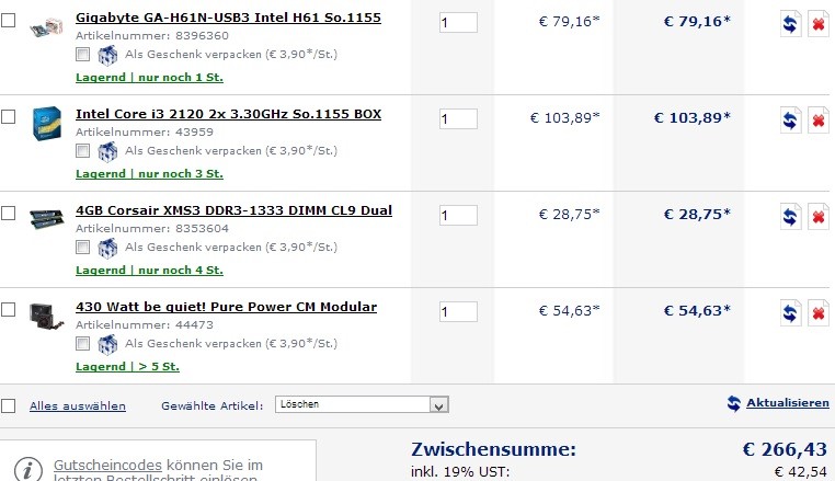

  • Ich könnte dir einen Kompletten PC zusammen stellen,
    also Festplatte und DVD-Laufwerk hast du richtig?
    Gehäuse soll ein neues Ja, nein?
    Welches Format brauchst du also ITX, ATX, mATX usw.
    Im bild ist mein Zwischenstand an dem ich noch rumspielen werde.

  • Such dir mal ein Gehäuse aus,
