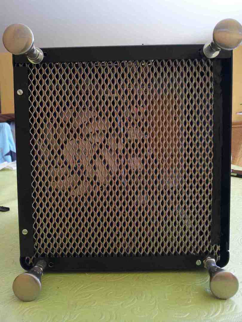

    Das Gehäuse besteht aus einem modifizierten Cooltek Coolcube.
    Dieses Gehäuse bietet sehr viel Spielraum für modding.
    Ich habe den Gehäuseboden abmontiert und durch ein Aludrahtgitter ersetzt und außerdem das System auf Füßen gesetzt, dies erlaubt dem GPU Lüfter genügend Spielraum zur Abluft.

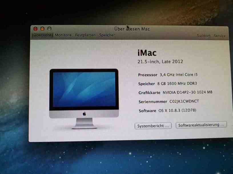

    Das System hat 2 SSD, 1 x OSX ML auf 256GB Samsung und 1 x Windows 8 auf 64 GB Sandisk.
    Die beiden SSD habe ich auf ein Alugitter montiert und über das Netzteil verlegt.
    OSX habe ich nach der Anleitung von Gandalf installiert, war ohne Probleme möglich (obwohl ich nicht Gandalfs Oma bin) :P .

    OSX läuft gut, lediglich Bluetooth macht beim Apple Keybord und Touchpad, Probleme.
    Windows 8 benutze ich nur für Games.
    Leider kann ich nur über Bios die Windows Partition starten, über Chimera/Chaemeleon habe ich bei Auswahl Windows NTFS eine Fehlermeldung über fehlenden Bootsektor.

    sieht ganz nett aus dein kleiner hacki, mich würde interessieren ob deine temperaturen unter volllast in ordnung sind oder ob es da zu problemen kommen kann da ja recht "starke" hardware verbaut ist

    Zum Thema Belüftung/Temperatur:
    Heute habe ich einen Hardware Test durchgeführt.
    Hierfür benutze ich unter Windows8 die Software BurninTest.
    Unter 50% Last war noch alles weitgehend OK.
    Die GPU hatte max 30 Grad.
    Die CPU um die 58 Grad.
    Der Test konnte 15 Minuten normal durchlaufen, ohne das sich die Werte großartig änderten.
    Unter 100% Last änderte sich dies Schlagartig.
    Schon nach ca. 3 Minuten brach ich den Test ab.
    Die GPU hatte zu diesen Zeitpunkt fast 40 Grad und die CPU fast 70.
    Und die Lüfter drehten sehr hoch, ähnlich einer Flugzeugturbine ;)
    Als CPU Kühler benutze ich den standard boxed cooler.
    Bei der "normalen" Benutzung und selbst beim zocken ist mir bisher so etwas noch nicht aufgefallen.
    Vielleicht sollte ich hier evtl. ein AXP 100 einsetzen, dann wird es natürlich ziemlich eng in der Aludose.
    Man könnte noch alternativ 4 X 40mm Lüfter einsetzen, aber ich denke durch diese "Quirlies" würde es sehr laut werden.
    Ich finde die Temperaturen ziemlich hoch, oder ist das normal unter Vollast?
    Als Anhang ein Logdatei der Testergebnisse.

    Hätte nicht gedacht, daß diese Temperaturen normal sind.
    Allerdings geht mir die "Flugzeugturbine" auf die Nerven ;(
    Ich denke ich werde den boxed Kühler rauswerfen und mir einen Thermalright AXP-100 oder ähnlichen Kühler holen.
    Das Problem hierbei ist die max Einbauhöhe von 80mm.
    Oder kennt jemand einen alternativen brauchbaren Kühler?

  • Danke für den Tipp
    Hab mir jetzt einen Noctua NH-L9i bestellt.
    Ist relativ klein und hat gute Bewertungen bekommen.

    Ich habe mir jetzt den Noctua nh-l9i cooler geholt
    Bin sehr zufrieden, schön leise , gpu 30-40 grad, cpu bei 70 unter prime95 vollast.
    Ideal für meine Blechdose
