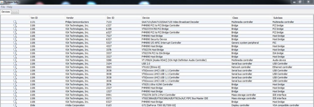

    Im Anhang hab ich mal das Programm vom Forum drüberlaufen lassen, hab nur leider keinen Plan was es aussagt :thumbsup:

  • fast gut, du musst nurnoch über "File" -> "Check compatibility" klicken

    Habe jetzt mal den check gemacht und 2 Trauer-Smiles bekommen. Bekomm ich damit probleme oder sind diese nebensächlich?

    Die 2 traurigen Smiley sollten jetzt nicht das Problem sein. Dein "Video Broadcast Decoder", sollte ne PCI-Karte für TV sein, wenn ich mich nicht irre. Der wird wahrscheinlich auch nicht laufen. Falls du diese überhaupt brauchst.

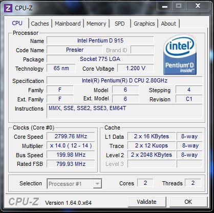

  • Am einfachsten ist es eigentlich jetzt mal CPU-Z auszuführen. Da hat man wirklich alle Infos über die CPU die man brauchen kann
  • ok, habs nun mal gemacht. Sehe leider keine Info bezüglich 64Bit...

  • Gut habe kurz geguckt, dein Prozessor unterstützt die Intel 64Bit Technologie ;)
  • Sehr schön, danke.
    Dann werd ich mal den Stick probieren
