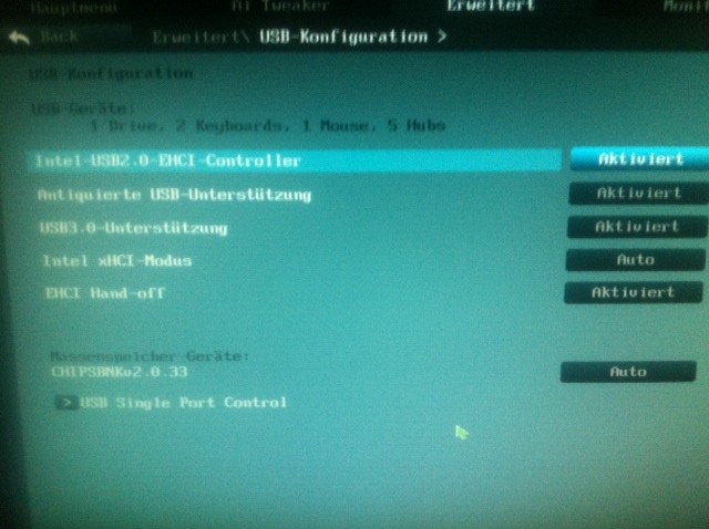

    Weiß jemand wie die USB-Einstellungen im Bios am besten sind?
    G5-Gehäuse | GA-Z77X-UP5-TH (Bios F11 Ozmosis) | Intel Core i7 3770k | Gainward GTX 780 Phantom | 8 GB Corsair 1600 MHz CL9 | OS X 10.9.2 | Win 8 Pro
  • welche usb einstellungen sind denn in deinen Bios möglich?

  • Ne das ist nicht das Problem, formatieren geht. Die Fat32 Geräte (exFAT übrigens auch) werden nur nicht im Finder angezeigt da sie nicht gemountet werden können, ich kann sie also auch nicht benutzen. Im Festplattendienstprogramm werden sie angezeigt
    Von den Einstellungen im Bios hab ich mal ein Bild gemacht
