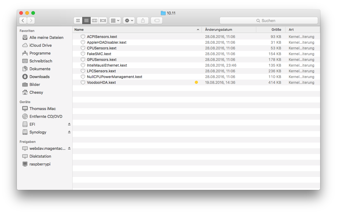

    Anbei noch meine config.plist und ein Screenshot meiner Clover Kexte.

    Übrigens, du brauchst kein Multibeast. Macht alles Clover. Ich hab auch den Tipp von MacGrummel befolgt und Clover nicht auf die Platte installiert, sondern auf einen USB Stick. Heißt, boot erst von USB und dieser startet dann MAC auf der SSD.

    Hey, vielleicht kann ich einwenig helfen. Schreibe gerade von meinem Hack (Dell T20 Xeon).
    Habe auch länger gebraucht, doch nun läuft die Kiste super.
    Also
    - Bios A05 aufspielen, mit A06 und A09 geht kein Sleep (Unterstützen kein S3 Status mehr)
    - Sound nimm die neue Voodoo 2.8.9. Hatte vorher die 2.8.8. Da hatte ich nur Rauschen und schlechten Sound. 2.8.9 top
    - Kext für Lan nimmst die aktuelle Intelmausi.kext aus dem Downloadbereich. Geht wunderbar
    - In Clover deaktivierst du bitte Inject HDA kext. Da verschwinden auch die HDA Meldungen im verbose mode
    Such mal wegen Sleep und T20 im Forum. Da findest du meinen Beitrag, wo auch Bilder meiner Clover Config dabei sind.
    Für Rückfragen, gerne
