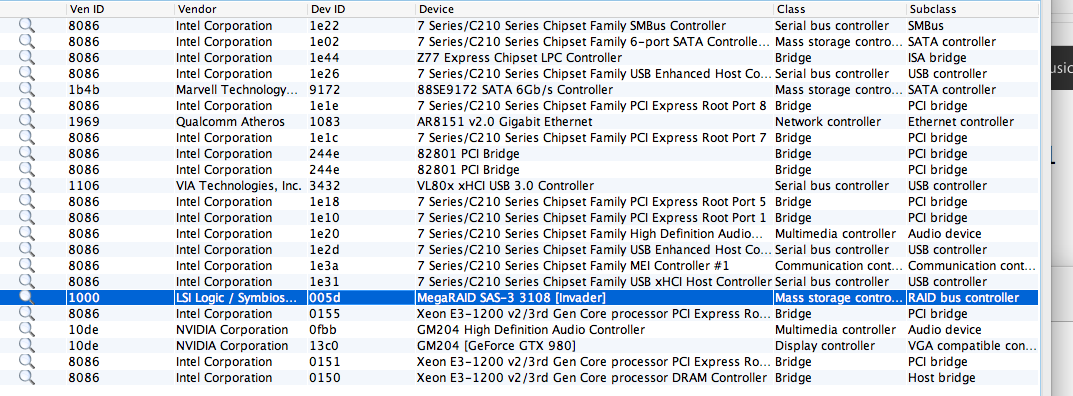

    von einem Kollegen habe ich den Raid Controller LSI 9361-4i abgekauft, insgsesamt hängen da im RAID5 4x3TB Platten dran. Unter Windows funktioniert alles einwandfrei.
    Bei insanelymac habe ich eine Kext gefunden http://www.insanelymac.com/for…egaraid-sas-family/page-1 , in Clover geladen, aber unter
    Parallel SCSI wird mein Raid nciht angezeigt, dementsprechend auch nicht im Disk utility.
    Die Kext wird erfolgreich geladen:
    Weiter komme ich leider auch nicht mehr.
    Jemand eine Idee?
