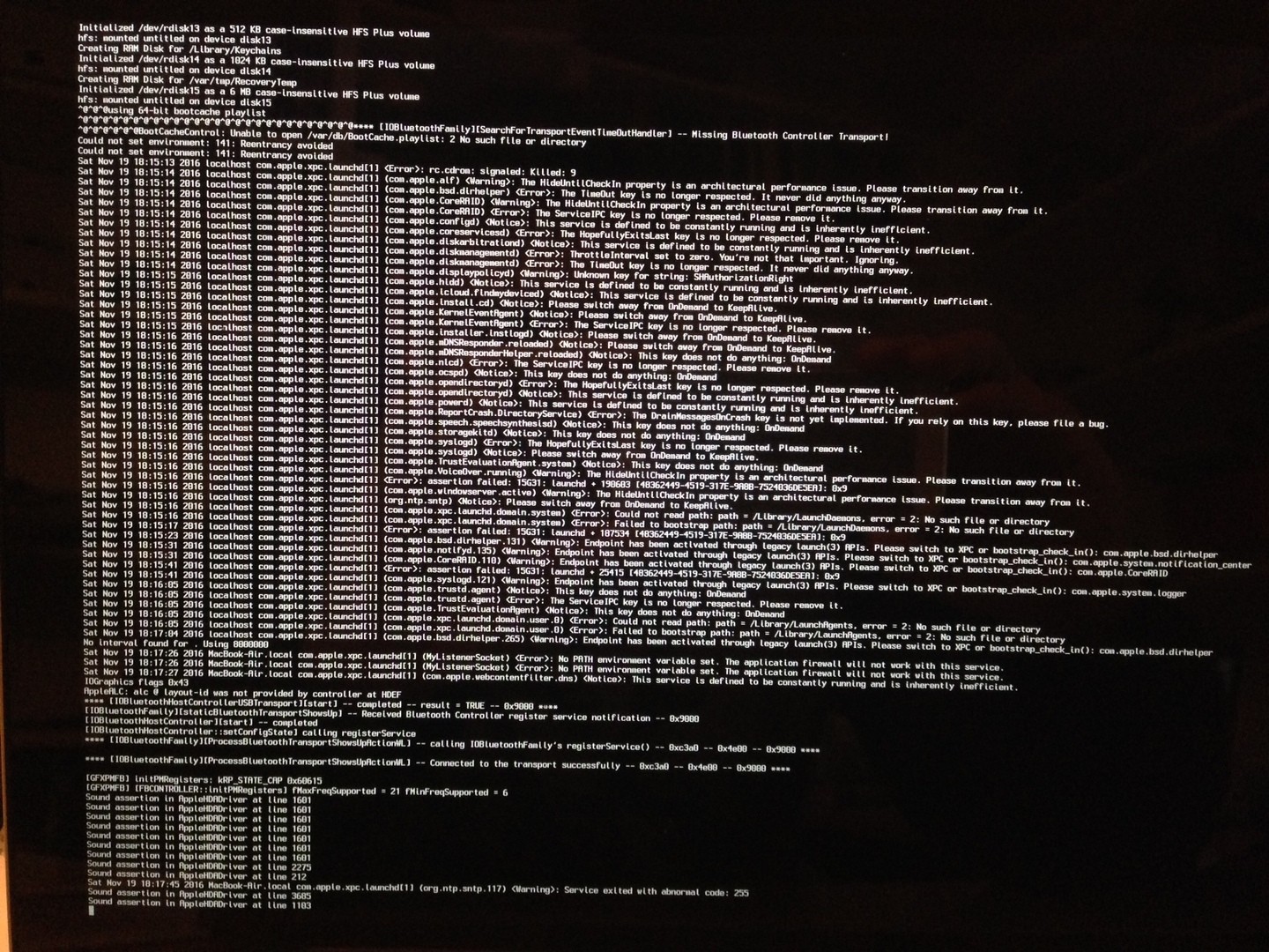

    Hi Leute,
    Nachdem meine Bios anscheinend "corrupted" war und beim Start des Systems das Backup-Bios eingespielt wurde war mein Ozmosisflash Geschichte... Ich habe mich also daran gemacht meinen Rechner zu reparieren und habe die Gelegenheit genutzt mein board (GA Z77 DS3H) auf das aktuelle Ozmosis 1479 zu flashen...
    Danach ging erstmal nichts mehr - Biosoptionen neu eingestellt (hier besonders EIST deaktiviert, die restlichen Einstellungen wie in der Version vorher...), dann konnte ich wieder in meine bestehende Maverics-Installation booten.
    Gestern schien alles reibungslos zu funktionieren, doch heute hatte ich bereits den dritten (ungewollten) Neustart.
    Mit der Fehlermeldung kann ich als Laie leider nichts anfangen, deshalb hoffe ich da auf eure Hilfe ;-)
    Habe den Log als Screenshot gesichert, siehe Bilder.
    Danke im Vorraus für eure Hilfe, wenn ihr mehr/andere Infos braucht, gebt kurz Bescheid
    Grüße aus dem Rheinland
