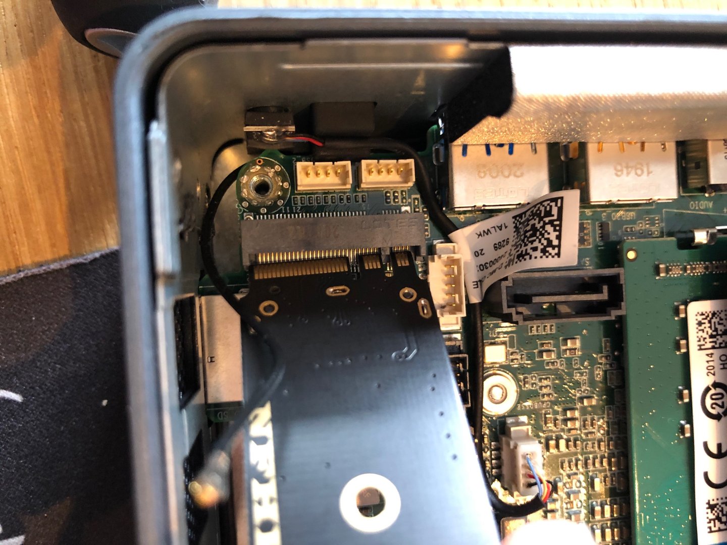

hm also karte wird unter macos so leider erstmal nicht erkannt.
Ob der ngff-slot USB Leistung hat oder nicht weiß ich leider nicht.
Aber danke dir schonmal!
Intern Wlan und Bluetooth im Bios ausstellen oder?
Hab den Adapter da, er passt! Jetzt muss ich noch noch 5V strom rankriegen... leider passt der mitgelieferte anschluss nicht auf das kleine Nuc Mainboard. Kurze Frage, kann ich die 5V und Ground einfach an einem nicht genutzten Anschluss (Pin) abgreifen?
Muss ich mir noch mal so Stecker besorgen
Danke Claus59 das stimmt wohl so! Ich hab mir jetzt mal einen Adapter der einen B+M Slot unterstützt bestellt. Mal schauen ob es damit klappt!
Jetzt muss ich nur noch hoffen das die Antennenkabel auch bis zur Karte reichen, das sah ordentlich knapp aus
Canyonwalker nein daran liegt es leider nicht, die Karte passt einfach nicht in die Slots.
Viele Grüße
Hey grt, danke schonmal für die Infos mit den Antennen!
Ja ich hätte sie auch andersrum versucht, aber dann passt es gar nicht mehr
Brauch ich vielleicht eher eine solche Adapterkarte?

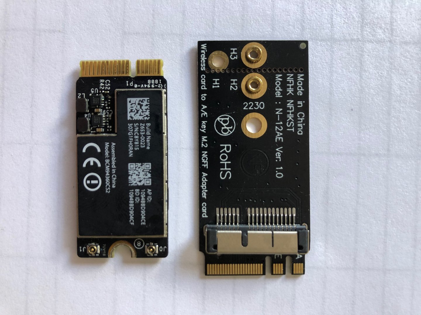

Hey Freunde,
ich will in meinem gut laufenden NUC8 eine Apple Airport Karte packen um WLAN, Airdrop, Handoff nutzen zu können.
Dafür hab ich mir eine solche Karte (BCM94360CS2) und eine solche Adapterkarte (aus England) bestellt.
Karte passt auf den Adapter, das Adapter aber leider nicht in den M2 Port in meinem NUC!
Daher kurze Frage, bin ich doof und habe mir einen falschen Adapter bestellt, bin ich einfach nur doof, oder ist der Adapter so schlecht verarbeitet das es nicht richtig passt?
Und wo wir grade dabei sind, woher weiß ich welches Antennkabel an welchen Anschluss auf der BCM94360CS2 gesteckt wird. J0 und J1 steht auf der Karte, ich kenne nur Main und AUX wie es auch auf der Intelkarte steht
Vielen dank schon mal für eure Hilfe!
pixel.paule ich hab einfach auf meinem Lieferschein geschaut
Hab ihn bei notebookbilliger bestellt und die haben die Revision im Produktnamen.

Ich habe definitiv die 2. Version. Du wenn du auch aktuell gekaufst hast vermutlich auch pixel.paule oder?
